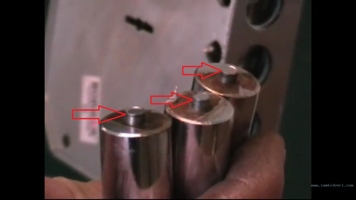

    — система «зацеп»- защита от вскрытия методом «отжим»;
    Клуб уже сообщал, что крепление головок засова на замках BORDER сделано так, что бы замок легко открывался отжимом. За что они собрались "зацепляться".
    На фотографии обозначены места крепления головок засова замка Border .

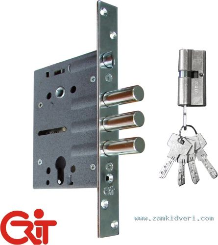

    Замок противопожарный «Crit»
    Обычный замок для профильного цилиндра. На дверь устанавливается без защитных пластин. Последствия известны. Например, вскрытие замка методом сверления исполнительного механизма.
    Рекомендуется к применению на дверях, установленных на спецобъектах, в жилых и общественных зданиях, где заклинивание замка при нагреве и задержка при эвакуации является катастрофой.

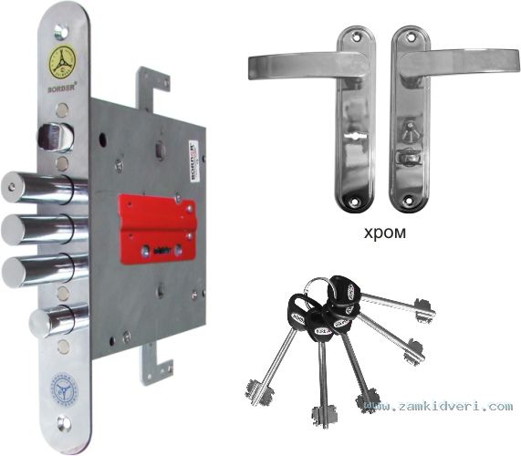

    Российско-израильский замок «Border»
    Вложение 23306
    Замок сувальдный «Border» (4 класс) с встроенной задвижкой, стяжной (фалевой) ручкой на планке «хром».

    Здесь хоть не говорят 4 класс, пишут 2 класс.
    Напомню в соответствие с ГОСТ 5089-2003 свойства замка 2 класса:
    Вскрытие замка, механизма цилиндрового, сувальдного неразрушающими и методами (манипуляционными), не менее - 5 минут
    Вскрытие замка разрушающими методами, не менее 5 минут
    Высверливание механизма секретности, не менее 5 минут
    Высверливание стойки сувальдного замка, не менее 5 минут

    Основной замок "Crit"
    Вложение 23310
    Замок нижний, с цилиндровым механизмом, ключ - "перфокарта", защитная броненакладка от выбивания и высверливания, 3 класс.
