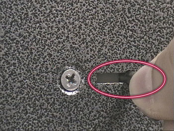

    09 серию от 08 отличить несложно, вставьте ключ в скважину и поверните на 90 градусов, если подсветите фонариком , то увидите
    отсечную сувальду,
    это 09 серия., если нет . то - 08..03
