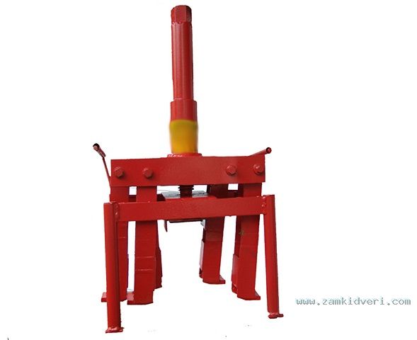

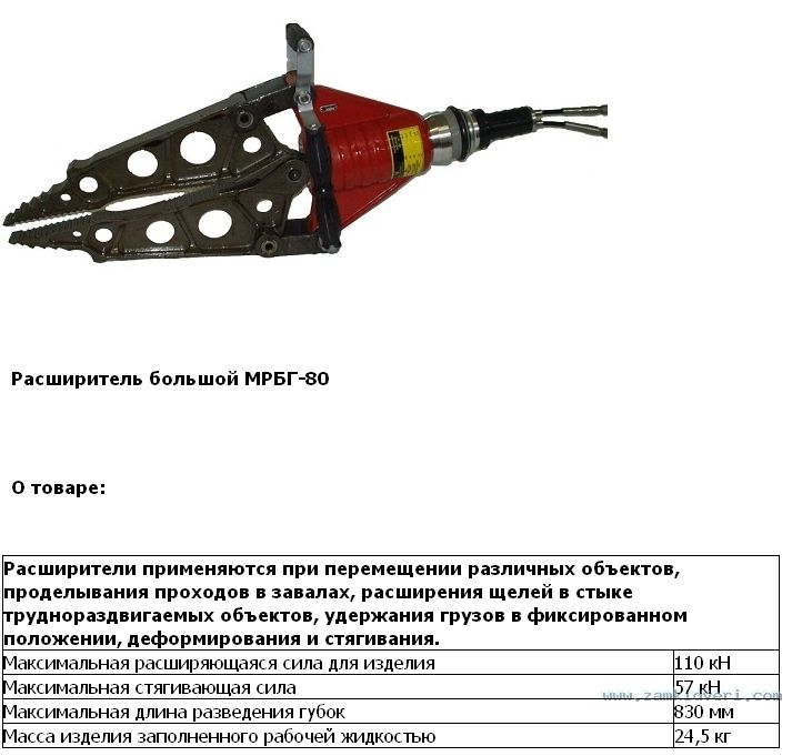

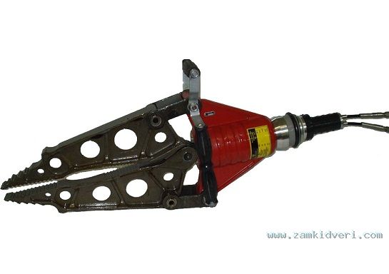

    если сделать насадку в виде вкрутки, то вполне возможно многое
    инструмент для такого случая, всё поместится в большой сумке или рюкзаке, главное - работает довольно тихо FireShot capture #157 - 'Гидравличе&.jpg
    тут можно вообще не обращать внимание на такую мелочь как замки, приходилось работать с похожим, на самом деле большинство дверей . если это не Н-15..16 или Изделия от Бастион
    главное- техника безопасности и правильная одежда, щиток на голову

    а вот такой инструмент многое может и главное - компактный
