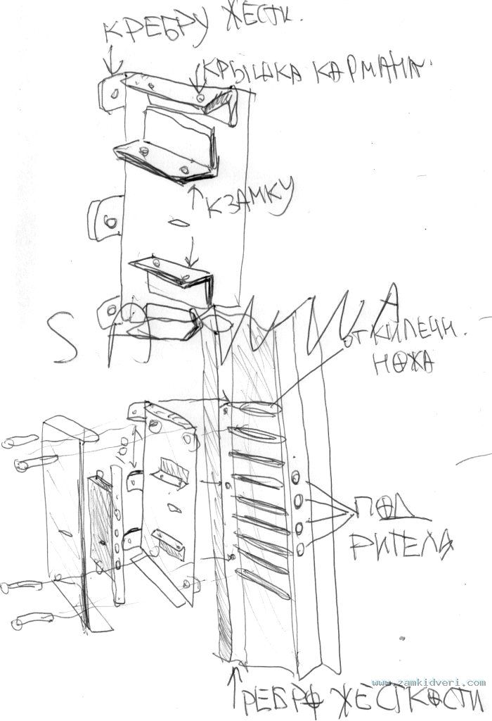

    img023.jpgесли серьёзно, то тяги сделать несложно и самостоятельно.. можно обойтись и без сварки, главное тут сообразительность и находчивость, при двулистовой двери можно обойтись и вырезанием монтажного люка по минимуму, как у Неман а или Эльбор а в дверях
    по поводу внешнего листа, то будет достаточно и 2 мм. ещё в замочной области ОБЯЗАТЕЛЬНО в целях защиты от килечного ножа необходимо с шагом 40-50 мм наварить либо швеллеры либо уголки либо куски арматуры.. хотя бы 8-10 мм толщины, + карман для замка. так для полного счастья (рисунок)
    ко внешнему листу рёбра можно прихватить но крепко,
    рёбра жёсткости в двери обычно вертикальные , так от 3-4 на полотно 800 мм , горизонтальные - сложнее, тут желательны 3-5 штук надо смотреть что б не повело..
    если обшивку из МДВ наклеить на эпоксидную смолу, то защитит от ножа.
