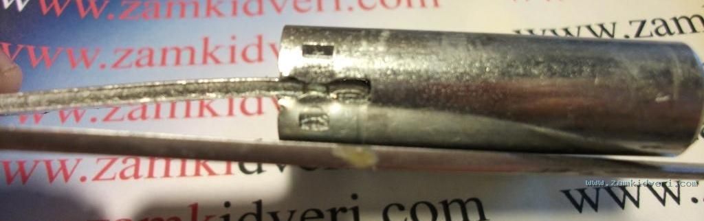

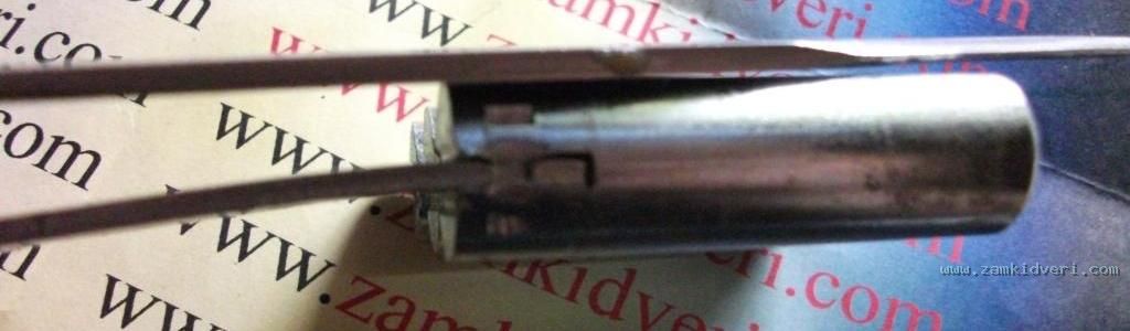

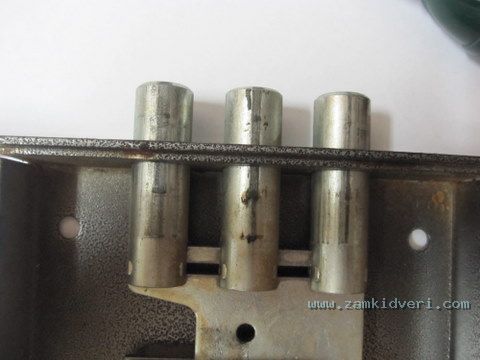

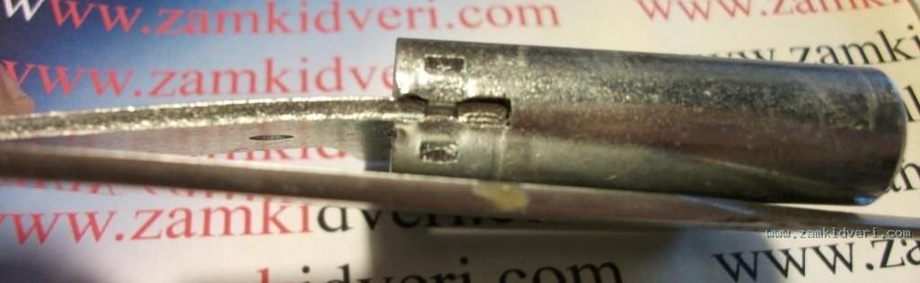

    такого рода случай припоминаю, давно это было, если при затирании и именно сильном , да и в случае попытки взлома двери методом отжима происходит некоторый изгиб засова (может и сильно согнуть, тогда дверь не открыть ключом.. ) , в итоге рукой ключ повернуть нереально, замок ведёт себя так же . на последних оборотах не открыть просто.. можно ключ погнуть ил сломать... я бы однозначно проверил параллельность ригелей и корпуса засова , это просто. сверху в профиль посмотрите, линейку можно приложить...
    подобного рода случаи на Эльбор ах и Бордер ах - нормальное дело
    для возврата замка в работоспособное состояние необходимо добиться параллельности ригелей и корпуса засова.. аккуратно
    вот один из засовов со схожим характером воздействия

    ригель без сувальдных пластин ходит достаточно легко.
    но вот несколько сувальдных пластин не возвращаются на место пружинами.

    дело всё в том, что замок с 0_58141_d9903e0d_L.jpg большой степенью вероятности либо пытались взломать путём отжима либо неправильная установка и последующая эксплуатация... следы характерные.... вижу нарушение геометрии засова...

    zam121212
    все ровно. нет никакого изгиба.
