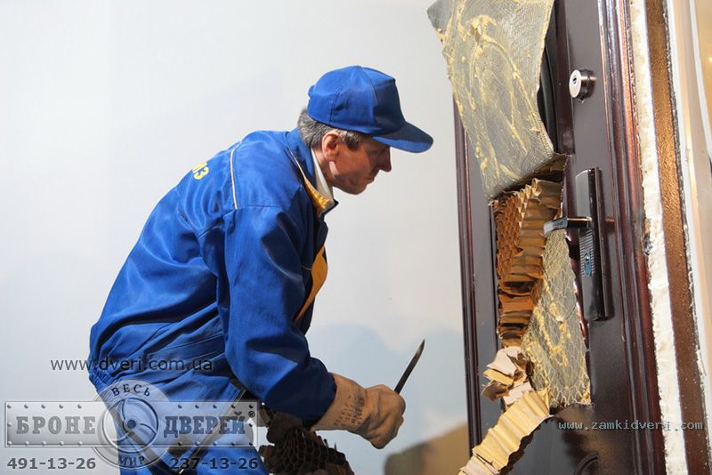

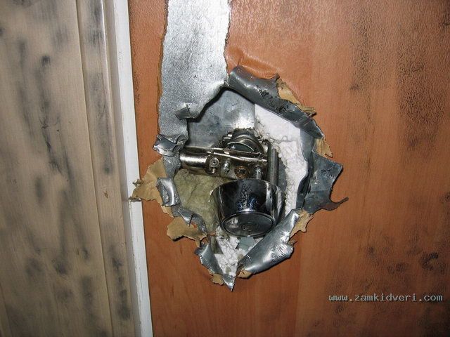

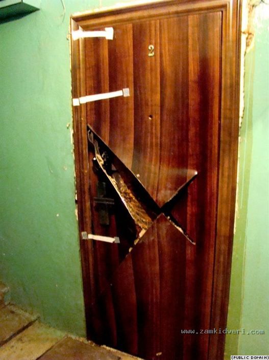

    Возникла проблема с выбором металлической двери. От бюджетных вариантов посоветовали отказаться (двери открываются консервным ножом).

    некоторые вообще мне говорили картоном набивают!

    цена завышена в разы, зачастую под итальянским названием скрывается хитрый китаец,
    вес итальянцев обычно и менее 70кг, в Европах такие понятия как взломостойкие двери по сути ее прижились , страховка многое покрывает, а ставят китайские двери типа Герда, Мастерок , которые не способны полноценно защитить... при цене около 2—3000 евро и выше в наших краях... от этого тонколистовая сталь сваренная на планете Сатурн по последнему достижению науки , запененная не станет бронеплитой , срезанной с борта крейсера Аврора, да и замки там дорогущие, только с взломостойкостью хромающей..
    на самом деле ценники тут начинаются от 50..100.000 руб, а это ценник на взломостойкие Неман , Бастион...

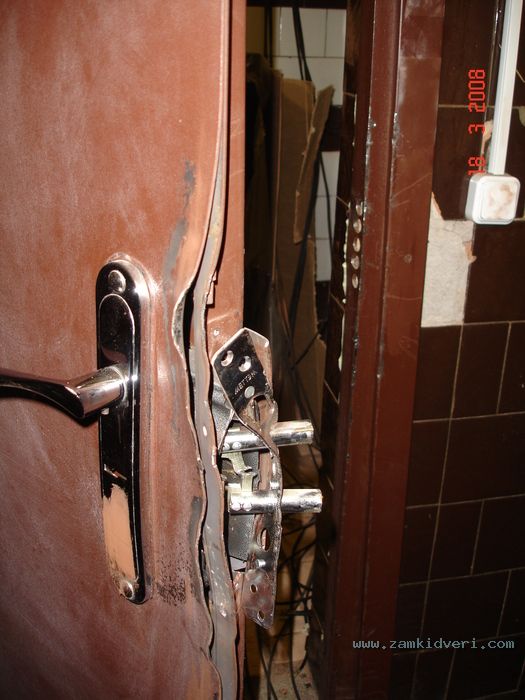

    Под заверения о взломостойкости - толщина металла в дверях 1,25 мм. О том, вскрывается или нет дверь 1.25 мм обычным консервным ножом - споры пока не утихают. Но то, что этого явно недостаточно для входных дверей известно. Но металл у "Герды", опять же со слов продавцов, используется особый, легированный, который соответсвует примерно 3-4 мм обычной стали. Причем, эта волшебная сталь сертифицирована по международным стандартам EN/10130 1998DC-1.

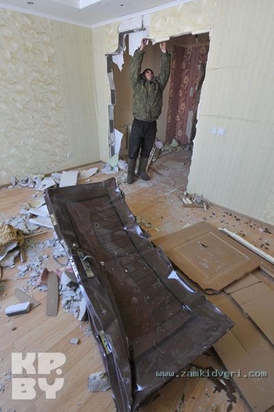

    есть конечно народно-патриотические бодрые видео:
    с нереальными попытками взлома, красиво пожертвовали иностранной дверью
    хотя от такого
    не защитит
    разве только огнестойкие

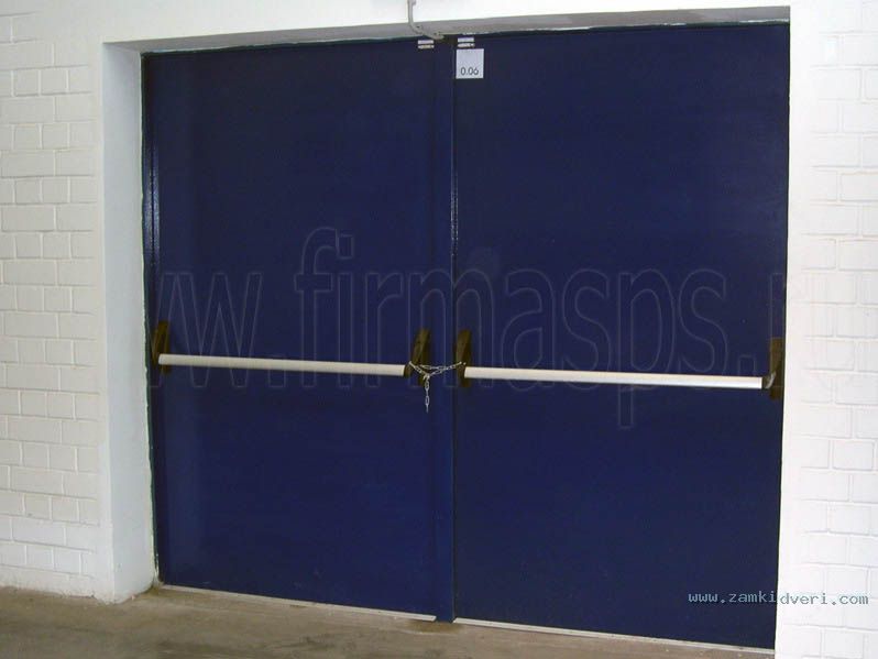

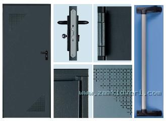

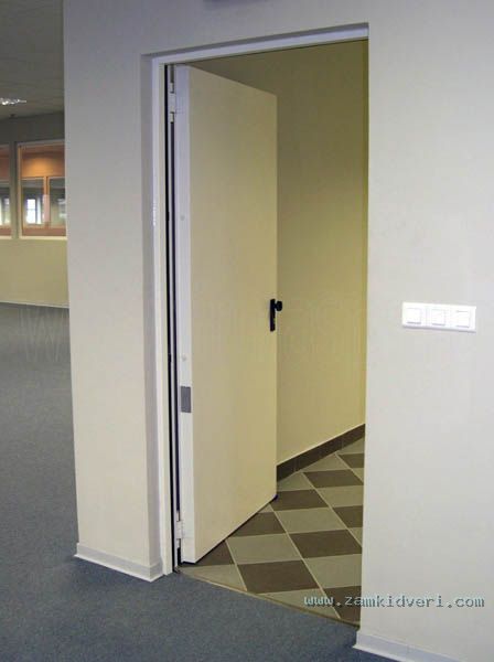

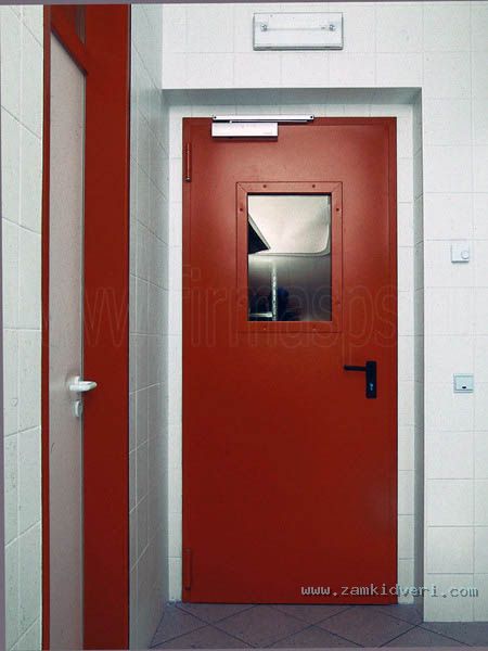

    судя по всему, что есть в сети -

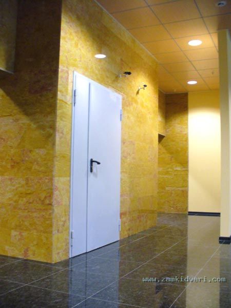

    firedoors_ikea (1).jpguniver_multi_web.jpgfiredoors (9).jpgfire12.jpgdoa.jpgfiredoors_gvozd (9).jpgMetallmontaz.JPGdga.jpgMetallrazd_1.JPG
    это всё противопожарные решения, двери технического назначения, конструкция без внутренних рёбер жёсткости, без зонального усиления металла.. решение подходящее для офисов, корпоративного сегмента пи наличии сигнализации и охраны
    минуты на 2 задержит. вполне хорошее решение

    от алкаша без топора защитит, от наркота да, а так 5..7 минут -за счастье судя по замкам и конструкции

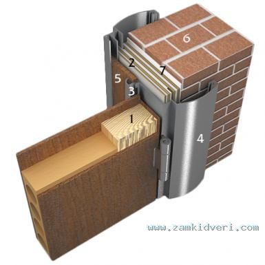

    на схеме сайта производителя нет ничего по поводу устройства двери - рёбер жёсткости, кармана для замка, конструкции притвора, защиты от килечного ножа, замки типа чизо-маттура зарекомендовали себя как откровенная приманка для ворья. высокая цена в сочетании с низкими взломостойкими характеристиками при производстве в КНР за 1 доллар 1 кг живого веса являются отличным способом помочь доверчивому покупателю расстаться с шекелями.
    в прочем 5-7 минут - вполне много для наших городов
    если серьёзно - продукт данного типа можно ставить при оборудовании квартиры сигнализацией
