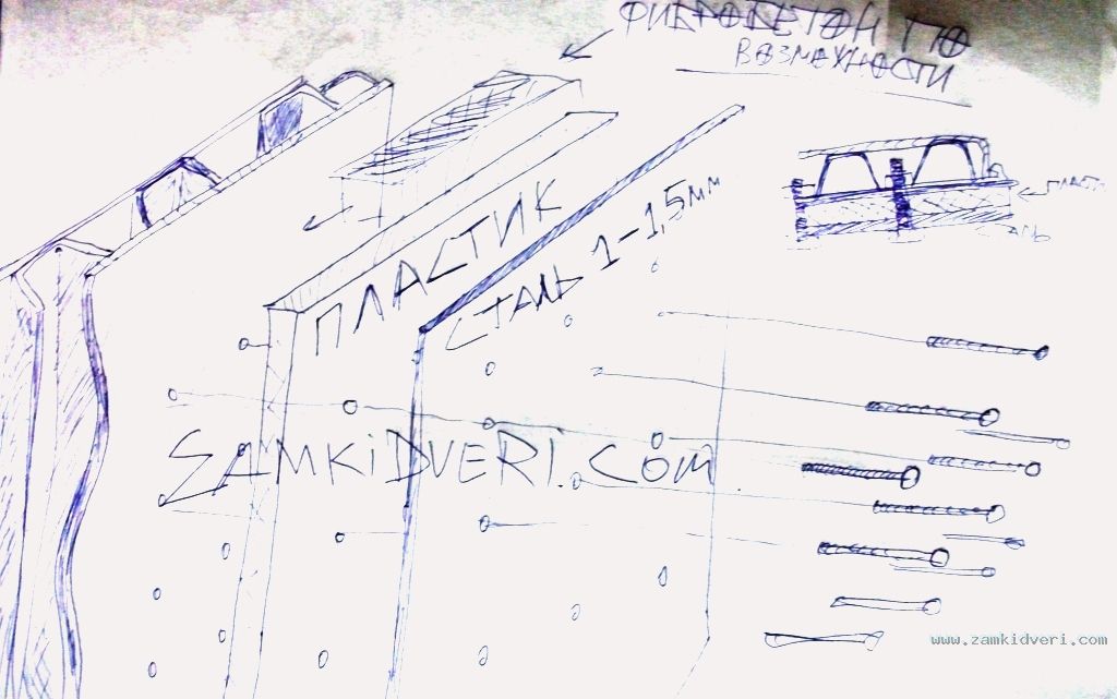

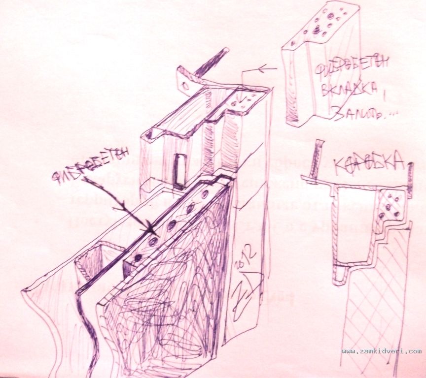

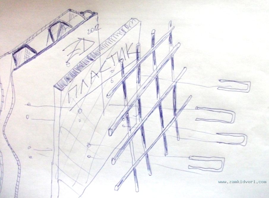

    можно взять напаять или прикрутить твёрдосплавных пластин от резцов, на редкость отвратительно режется, пробовалось не раз пластины эти треугольные, прямоугольные и 6-угольные, по центру отверстие, за него можно и крепить.
    в качестве основы можно взять лист стали так от 1,5-2 мм толщиной по контуру защищаемой области..
    дополнительно на эпоксидный клей можно приклеить плотно куски керамической плитки для пола типа "грес" между слоями плитки можно заложить мелкоячеистую армирующую сетку, всё смешать с клеем, можно использовать смесь ПВА мебельного и цемента, тоже неплохо держит, только это годится для внутриподъездных дверей и мест с не очень большой влажностью, эпоксидка может применяться всюду, против газорезательного инструмента сварщики советовали нержавейку с прослоями теплопроводящих металлов - меди и аллюминия.
    есть вариант - укрепить на клей снаружи двери слой сильно дымящего и выделяющего большое количество едких газов при сгорании пластика+ всё прикрыть мелкоячеистой сеткой , надёжно взять на болты, после чего можно смело клеить внешнюю отделку, если замаскироваться, то можно и ватин наклеить с дермантином, если важна вандалостойкость, то можно укрепить внешний легко заменяющийся стальной лист

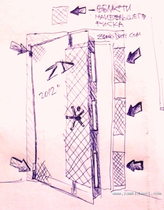

    вот детальные схемы укрепления двери и её уязвимые участки, которые желательно защитить в первую очередь
    изящнее всего укрепить лист ЦСП, потом пластика и закрыть его тонким листом металла на болтах, ещё можно укрепить под лист металла обдирочные диски по металлу, так и болгаркой работать сложнее, да и автогеном много приятного оставит
