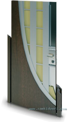

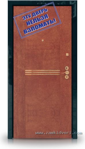

    Доброго всем дня. В связи с переездом в новостройку озаботился покупкой новой защитной двери, т.к. новостройка бюджетная и дверь там стоит даже не металлический китаец, а пластиковый. А тут в почтовый ящик кинули буклетик компании АБАДА. Хватаются конечно за все подряд, но есть и установка железных дверей, вот ссылка на сие чудо
    Невозможно подцепить домкратом или ломом (У закрытой двери нет выступающих граней)
    Невозможно распилить пилой-"болгаркой" (увязает диск)
    Невозможно вскрыть газовым резаком-автогеном
    Дверь нельзя снять с петель (скрытые петли, противосъемные упоры)
    Замки CISA (Италия) с перекодировкой (можно отменить действие старых ключей не меняя замка, в лучае кражи ключа или его потери)
    Ключи поставляются в запаянном производителем пакете, ключи с функцией антислепок
    Защита замков от отмычек и высверливания (бронеколпак, защитная пиновая закладка, количество комбинаций при подборе ключа - более 8 млрд.)
    Высокая шумоизоляция и утепление (базальтовая вата, пенополиуретановая прокладка, не требуется вторая дверь)
    Усиление дверного проема при монтаже
    Уникальный замок-невидимка
    ТЕХНИЧЕСКИЕ ХАРАКТЕРИСТИКИ
    Толщина наружного листа: 3 мм.
    В области сувальдного замка: 9 мм.
    Ферромарганцевая защитная пластина: 2 мм.
    Общая толщина стальных листов в области замка: 11 мм.
    Дверная коробка(рама двери): профильная труба 60×40, 70×50 уголок 75 (в зависимости от типа дверного проема)
    Ребра жесткости: 17 шт. (профильная труба 50×25)
    Петли: 3 шт., на опорном подшипнике с пыльником (закрытого типа)
    Противосъемные штыри: 4 шт.
    Полость двери заполнена минеральной базальтовой ватой и дополнительной пенополиуретановой прокладкой (толщина 10мм.), приклеенной по всей площади двери.
    По периметру установлен двойной контур уплотнителя с внутренним притвором.
    Все двери изготавливаются с учетом дверного проема.
    Возможные дополнения: наружный лист 4мм, 6мм.
    ОТДЕЛКА ДВЕРИ
    Антивандальный пластик. (5 видов)
    КОМПЛЕКТАЦИЯ
    Замки:
    Сувальдный - CISA 57.525
    Цилиндровый под ручку - CISA 57.535
    Замок-неведимка
    Фурнитура:
    поворотные ручки, накладки, магнитные броненакладки в ассортименте (латунь, хром,бронза)
    Очень интересно ваше мнение о ней. Про цену не спрашивайте сам еще не звонил, а на сайте нету
    Последний раз редактировалось Oleg_V; 24.03.2012 в 20:11.
    по железу вроде ничего. По замкам все печально очень. Ценник будет от 45...50 тыс. Лучше выбрать продукцию Неман
    1,800
    Когда делают такие громкие заявления:
    Это уже настораживает.
    Любую дверь можно взломать, особенно пилой-"болгаркой" или газовым резаком-автогеном - вопрос только времени.
    А уж про замок CISA (Италия) с перекодировкой уже не раз писали:
    http://www.zamkidveri.com/forum/content/161.html
    вот видео:
    Cisa сама сообщает, реальная: с перекодировкой 15600 комбинаций
    http://www.locks.ru/win/informat/cisa.shtm
    Прочитайте:
    http://www.zamkidveri.com/forum/content/268.html
    http://www.zamkidveri.com/forum/content/261.html
    ГАРАНТИЯ ОТ ВЗЛОМА (прописано в договоре)
    Интересно, что они пишут в договоре?
    С уважением,
    Олег
    +7(812)648-83-09
    mail@locks.ru
    www.locks.ru
    "....гарантия от взлома..." это как понимать, с ворами договорились, что трогать не будут в первый год после установки или скомпенсируют потери после кражи, ясное дело это редкостной степени преувеличение, есть мнение, что данная литературная форма просто пиар и ничего больше.
    Добросовестных производителей должны насторожить подобные вещи в рекламе, это действительно для всех предложений в данной сфере.
    Даже Неман и Бастион не пишут такого про свои двери, а они имеют больше оснований для данного рода высказываний.
    ..ясно, интернет всё стерпит..
