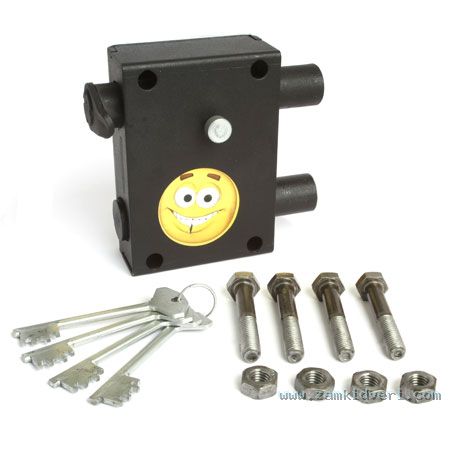

    1,800
    Про РИФ-1
    http://automarket.su/art/view/15exp
    Достаточно одной дырки Замок РИФ-1, Россия, ООО «Ригель», Челябинск, цена 450 руб.
    Производители в аннотации приводят 7 преимуществ замка РИФ: мощный стальной корпус, защита от любых отмычек, два несгибаемых ригеля через весь корпус замка, оригинальная последовательность открывания, защита от засорения мелкими предметами, надежная работа зимой, пригодность для любых дверей. Декларируется секретность замка в более чем 1500000 комбинаций и гарантируется год безупречной работы. Секретность замка обеспечивают 7 сувальд и 8 глубин нарезки ключа. Фактическая секретность 8 в седьмой степени — 2097152 комбинации.
    Способ крепления замка болтами к воротам перечеркивает все возможные его плюсы. На высверливание одного болта понадобилось менее минуты, то есть через три с небольшим минуты работы дрелью замок перестал выполнять свою функцию. В реальных условиях он просто упадет на пол, и ворота откроются. Если уж производители не предусмотрели другого способа крепления замка к воротам, то хотя бы болты в комплект вложили из термообработанной стали, а то те, что имеются, не многим тверже деревянных. К тому же в комплекте нет даже пружинных шайб под гайки, болты можно просто открутить гаечным ключом. Что толку от величин секретности, если массивный замок отваливается от легкого вращения сверла. Внешне, правда, он внушает уважение и имеет весьма сложный алгоритм открывания (одним ключом в два приема), его можно рекомендовать в качестве второго-третьего на ворота, правда, если имеются конструкторские и слесарные навыки, чтобы установить замок без доступа с наружной стороны ворот.
    С уважением,
    Олег
    +7(812)648-83-09
    mail@locks.ru
    www.locks.ru
  2. #22
    Forg
    ха, в этом тесте что Вы привели просто высверлили 4 крепежных сквозных болта и замок упал на землю, а что мешает закрепить не так вот по-идиотски, а в карман из уголков? Только дурак будет крепить замок в полотне так как в "тесте"
  3. #23
    1,800
    Как предусмотрел производитель замка крепление, так и закрепили на тесте. А что мешает высверлить стойку хвостовика?

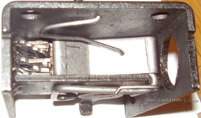

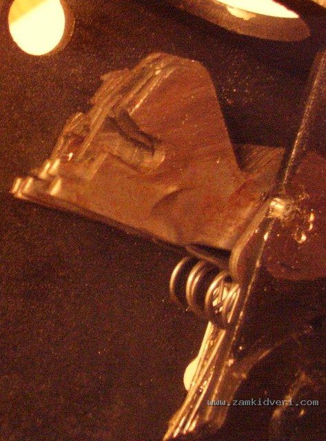

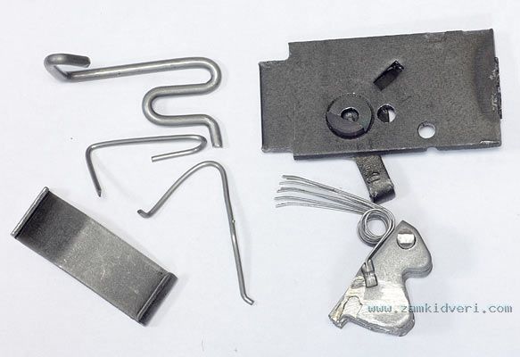

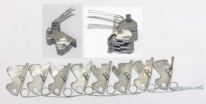

  17. #37
  18. #38

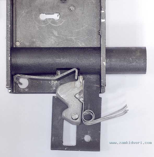

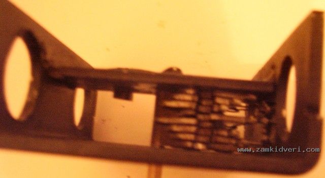

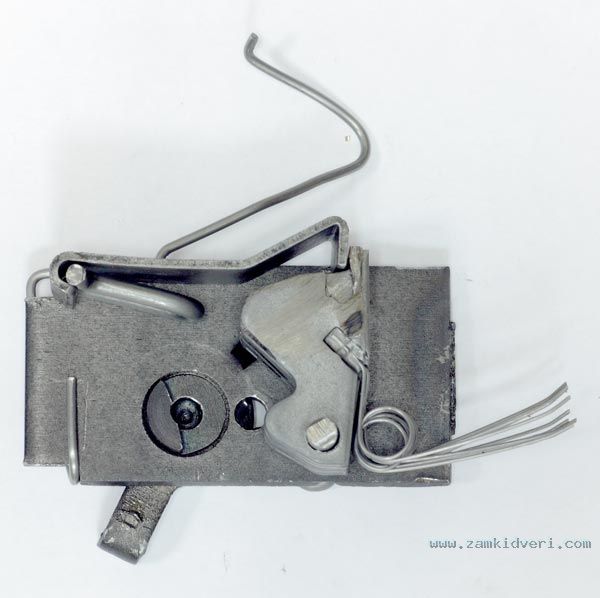

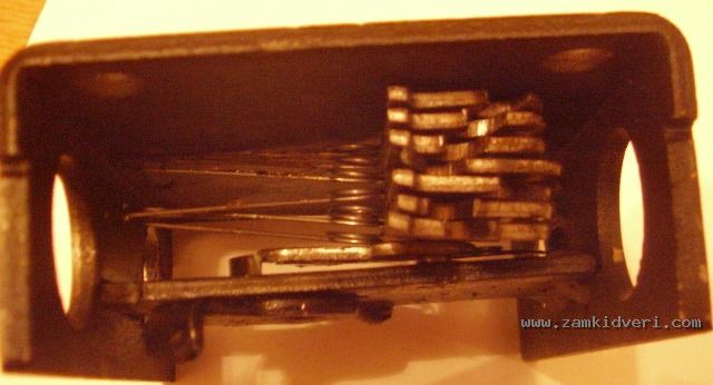

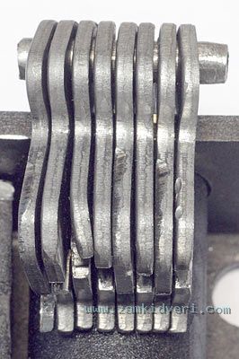

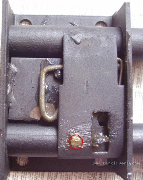

    видны следы ручной сборки и доводки..... много видел, но столько....... и так.....
