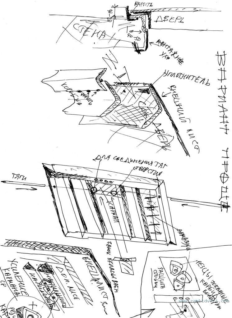

    если попроще
    LeandrX
    Спасибо! буду кумекать )

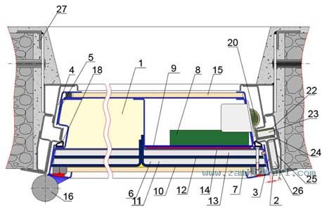

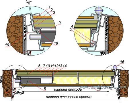

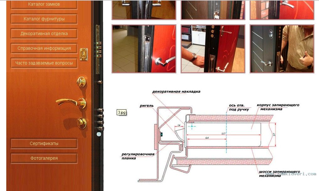

    Уважаемый SAWWA, получается замок в карман нужен вкладной а не врезной?
    Привет! Есть варианты замков во вкладном исполнении,они отличаются отсутствием длинной торцевой планки,во всем остальном повторяют врезные. Это обусловлено особенностями их установки. Такого рода исполнение и установка замков в двери при правильной установке прилично усложняет грубыеметоды взлома
    LeandrX
    Доброе утро.
    Так не понял, вкладной замок это отдельное изделие или он легко получается из врезного? т.е. если я хочу керберос 309 модели то какой ставить?
  10. #10
    комплектация без торцевой планки для дверников, можно сделав карман несколько шире по длинне торцевой планки, главное закрепить замок за все штатные отверстия, предусмотренные призводителем
  11. #11

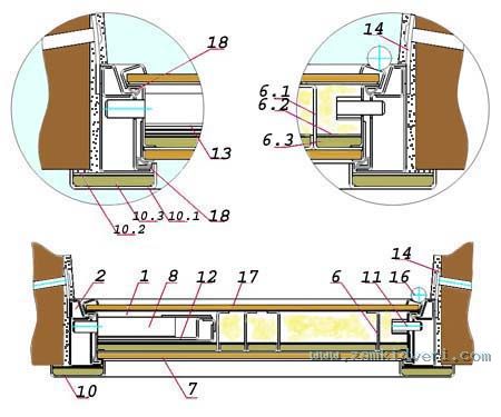

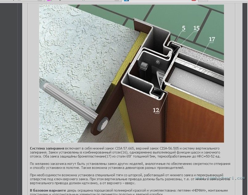

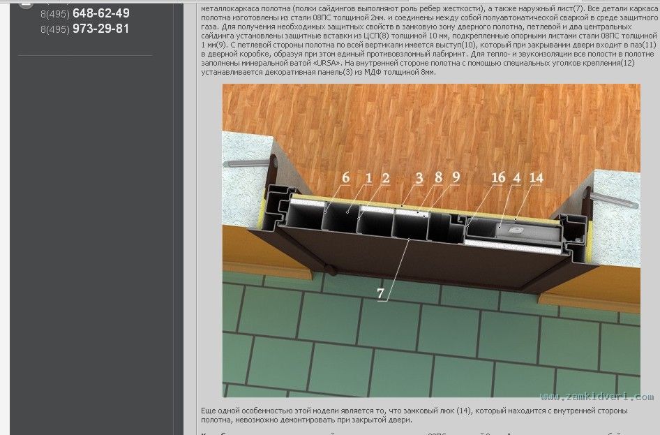

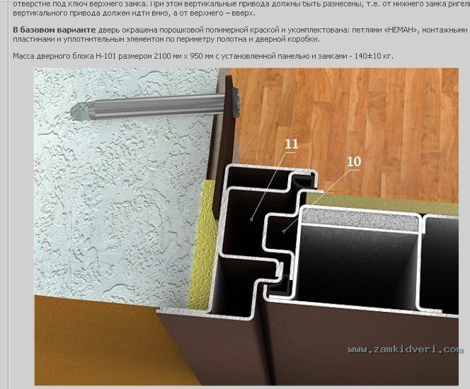

    При наличии некоторой смекалки и не только, можно ориентироваться и на флагманы отечественного дверестроения
