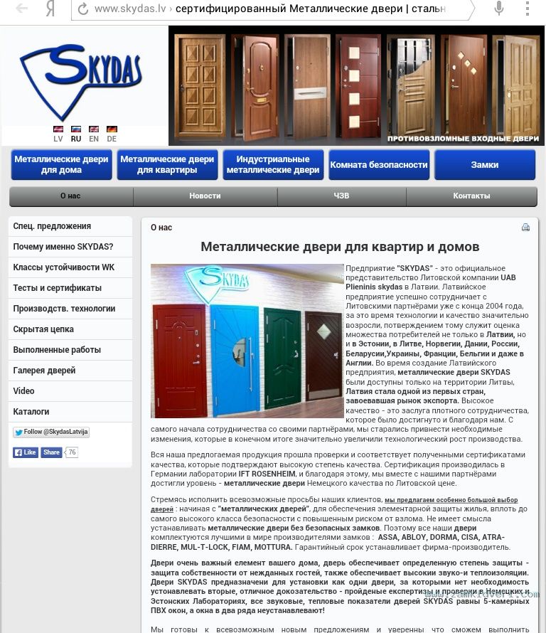

    Здравствуйте.Уже около года периодически просматриваю этот форум и таки составила представление о более-менее надёжной двери.Вопросов пока несколько.Живу в маленькой Латвии и что сумела найти толкового(на мой взгляд),так это двери соседей-литовцев,у нас филиал представлен http: //skydas .lv/ ru/apie-mus . Замок хотелось бы КЕРБЕРОС ,но предстоит увязать его с их дверью http:// skydas. lv/ ru/durys-butui/skydas-standart-3 .Возможно ли это?

    Этот производитель примечателен особой конструкцией дверного блока и защитами системы запирания ( по данным видео из сети Интернет). Если укомплектовать двери данного производителя ПРАВИЛЬНЫМИ замками, то взломщикам придётся повозиться. Одно только немного удручает, это отсутствие фото в разрезе основных узлов двери.
    + толщина металла, количество рёбер жёсткости, защита замка от забивания ригелей и карманов замка
    Ясно, что на видео, представленной данной фирмой имеется много интересного, но этого маловато для окончательного и уверенного совета по данной двери.

    Добрый день.Раньше ответить не могла-почти двое суток на работе.Спасибо за совет.Коробку именно запенивают,с бетоном никто не возится.Когда была у них полгода назад,поняла что с металлом тоже всё в порядке,но сейчас уже не вспомню мм.Замки монтируются внутри защитных стальных коробок.Но ИХ замки.Если что-либо в комплектации изменить-фирма отменяет гарантию.И они не делают двери двусторонними,т.е. если дверь перевернуть-одна сторона получается немного более ослаблена,потому что защитная замковая пластина с одной стороны.Как быть?

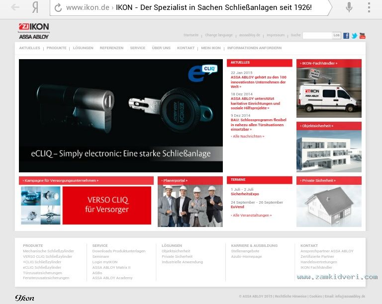

    Уже давно пользуюсь цилиндра ми ZEISS IKON, эта фирма чисто немецкая, и никакого отношения к мультилоку не имеет. Потом их поглотил концерн Аблой .
    На мой дилетантский взгляд, продукция IKON - очень достойная, и действительно качественная (уже больше 10 лет, 4 цилиндра работают как новые).
    http: // www. ikon. de/de/site/IKON/

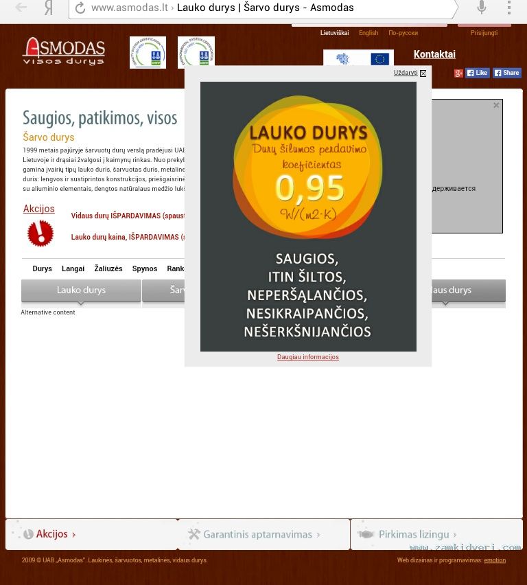

    А вот с дверями у нас напряг. Из более-менее, есть польские Gerda, литовские Skydas, Asmodas.
    [url]http : // www. asmodas. lt/[ /url]
    Российские тоже есть, но как понял по отзывам - всякая хрень, гораздо хуже того, что делают литовцы и поляки. Последние еще хороши тем, что делают реально тёплые двери, что важно для частного дома.
