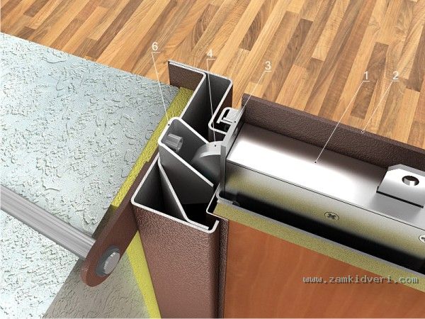

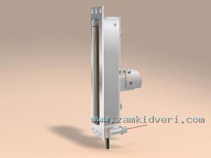

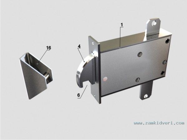

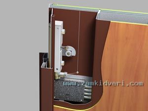

    А не расскажите, в чем особенность Неман овского мехаизма. Я смотрел чертеж - так понять не смог. Это девиатор, просто собственной конструкции?

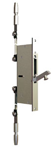

    у Неман а есть несколько типов запирающих механизмов, в основном это своего рода весьма грамотно продуманные и изготовленные девиаторы, замки там выступают в роли блокираторов и приводов для девиаторов. Неман пошел на этот непростой шаг по причине крайне сложной ситуации с и низким уровнем безопасности фабричных изделий схожего назначения именитых производителей.
    собственные разработки:
    ещё
    Запирающий механизм «Неман» предназначен для установки в металлические двери моделей К-10, Н-10 и Н-10М, а также для обязательной установки в дверь Н-10М.1.
    Ригель механизма выполняет функцию блокируемой защелки поворотного типа длиной 200 мм. Запирающий механизм имеет подвижную штангу, которая своим верхним окончанием подключается к приводу вертикального запирания управляющего замка. К окончанию штанги, выходящей из нижней части запирающего механизма, можно подключить девиатор или тягу с ригелем, фиксирующим дверное полотно относительно порога дверной коробки. При запирании управляющего замка происходит блокировка ригеля запирающего механизма с одновременным отключением нажимной рукоятки.
    В дверном полотне корпус запирающего механизма «Неман» крепится винтами М5 к монтажной пластине (шасси). Для защиты запирающего механизма от высверливания рекомендуется установка специальной бронепластины.
    девиатор типа "Питон"
    есть ещё
    крайне сложно отжать в стандартных условиях
