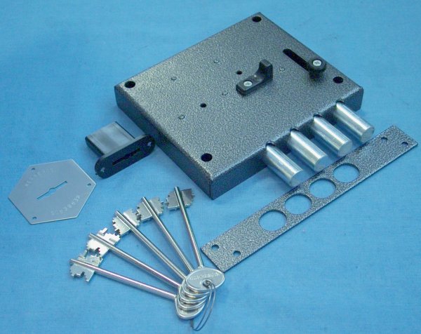

    Посоветуйте замок на замену вот этому чуду, стоявшему на дверце гаража. Его заклинило и высверливали поэтому вся передняя часть вся в дырах. Надо чем то закрыть их. В гараже нет электричества. Максимум могу найти не сильно мощную э\стацию и подключить болгарку и дрель. Под замком пластмассовая подкладка (на фото немного видно).
    Можно порекомендовать гаражный замок артикула 131.11. 006
    Замок гаражный "KERBEROS" усиленный. (имеет защиту от высверливания, имеет дополнительную защиту от высверливания. / имеет:
    - запирающий механизм;
    - механизм блокировки засовов и ключевого отверстия).
    Сертификат №РОСС FI.AE44.B21288 соответствия высшему 4 классу взломостойкости
    sergeydvs
    я немного не правильно написал, замок стоит на калитке, вырезанной в створке двери гаража. НЕ жирно будет его ставить? Какие то крепежные болты с ним идут?
    Еще, нашел на одном сайте такое примечание к описанию этой модели:
    Замок имеет два отверстия под ключ :
    - первое предназначено для перемещения засовов (отсутствует механизм секретности).
    - второе предназначено для блокировки засовов и первого ключевого отверстия.
    Это как понять?
    данное свойство замка- требования МЧС для гаражей и схожих с ними помещений
    sergeydvs
    а в качестве второго замка на эту же калитку что посоветуете?
    И еще, уважаемый SAWWA, подскажите у кого лучше оформить доставку в Тюмень?
    sergeydvs
    SAWWA, спасибо. Замок заказал и получил. Был еще удивлен диаметром отверстий под болты крепления замка. Всего 6 мм. Очень тонкие получаются для гаражного замка
