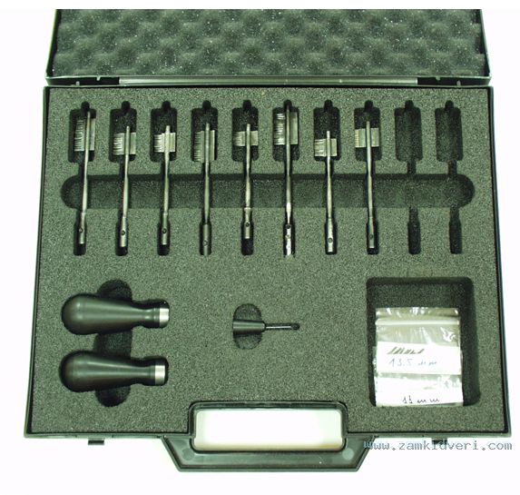

    Вот компания http://www.vicunatools.com/ru , которая в открытую продает отмычки и инструмент для вскрытия замков, есть там и самоимпрессионные ключи.
    Радует одно, что в списке замков, которые открываются этими отмычка ми нет замков Керберос.
    Но есть практически все замки Mottura , Cisa , из наших Эльбор , ELP, Бордер (ПроСам).
    Nuevas puntas Magic Key.pdf
    Есть повод задуматься!
    На самом деле таких компаний сотни, в основном это китайцы, но вот и испанцы решили не оставаться в стороне. Они проводят курсы для всех желающих по вскрытию замков и продают наборы "мечта вора".
    Как написано на сайте "Набор (Kilbor) для вскрытия без повреждений 90% сувальдных замков".

    582

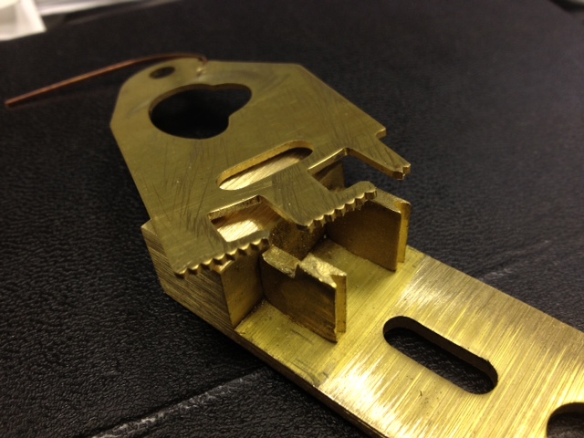

    Интересно, почему все помалкивают про полную симметрию сувальдных квартирных замков? Потребители ведь не понимают, что 8-сувальдный квартирный замок на самом деле 4-х сувальдный. То есть декодирование его, чему по сути и служат все эти наборчики, в два раза быстрее, чем у того-же всуе упомянутого 8-сувальдного Mauer. Ничего сверхестественного для вскрытия квартирного замка не нужно.
    А вот сейфовые - это другой мир. Просто для разнообразия - сувальдочка и ригель сейфового замочечка
    Как открывать будете? Просто любопытно.

    Мимо кассы. Между сувальда ми засунуть ничего нельзя. Натяг не работает в принципе. Фотография недаром так выложена. Так что начавшему ковыряние без запасов еды голодная смерть гарантирована.

    Наивные. Во-первых не откроете. У нас в городке есть такой человек по имени Андрей, фамилию называть не буду. Чтобы было понятно - первый аттестованный американским Lockmaster-ом. Так вот он не берётся за эти замки.
    Во-вторых пружин 9, как и сувальд. Пока ещё ни у кого не получалось, хотя специализированный инструмент в каталогах существует.

    Механических невскрываемых систем нет. Есть невскрываемые здесь и сейчас. Но высверливается всё. Если без грамотной блокировки. Но с этим, судя по всему, Вам сталкиваться не приходилось. Невскрываемы электронные, тем более что они лишены главного недостатка - снаружи невозможно определить место расположения замка.
    А то, что никто не опознал - ключевой замок SLS/SMP. Руками практически невскрываем, установленный на сейфе - непроходим.

    Так это же не Vicunatools инструмент. Этот инструмент разработал nikbir он продает этот инструмент Vicune, Wendtu и Multipick-service. Первый раз они выставили этот инструмент на выставке в Литве в мае 2011 года, там мы с ним и познакомились. У Wenda и Vicuni глаза на лоб полезли когда они увидели как работает этот инструмент.
    Вот его видео http://www.youtube.com/user/nikbir10 на youtube nikbir10.
