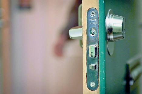

    По умолчанию Низкая взломостойкость у замков Abloy - так считает полиция Финляндии
    В Турку ограблено десятки домов.
    Полиция считает причиной – не надежность замков Abloy с мастер-системой!
    Такие замки стандартно установлены в 90% многоэтажных домов Финляндии.
    Финский районный суд г. Турку на следующей неделе вынесет окончательное решение.
    Национальный комиссар полиции Mikko Paateron считает, что люди должны знать правду, если большинство замков Abloy имею низкую взломостойкость!
    Мастер с 40-летним стажем Leo Oikarinen сообщил о существовании специального приспособления для открытия всех замков Abloy .

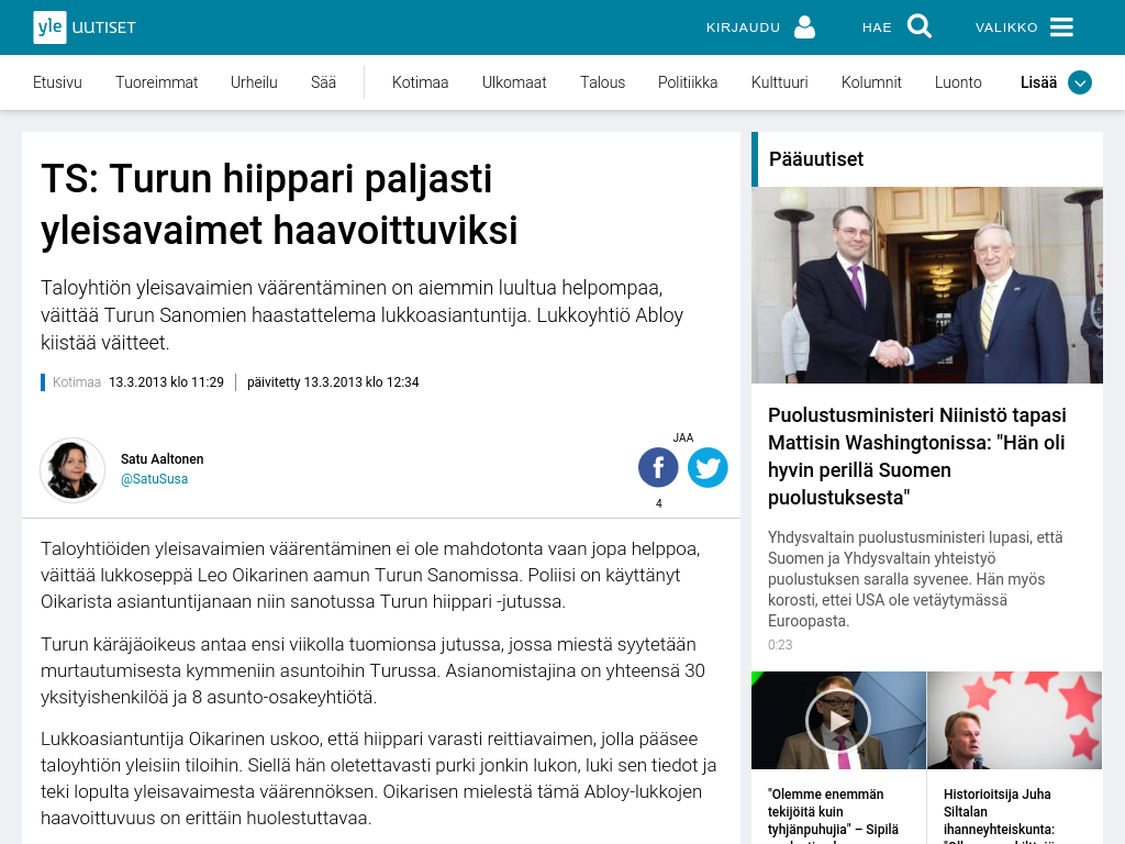

    Вор из Турку обнаружил уязвимость мастер-ключей.
    Подделать мастер-ключ домоуправляющей компании в реальности легче, чем считали ранее, - утверждает слесарь по замкам в своем интервью в газете «Турун Саномат». Производитель замков «Abloy» отрицает данные утверждения.
    Подделать мастер-ключ управляющей компании не невозможно, а даже легко, - утверждает слесарь по замкам Лео Ойкаринен в своем интервью в утреннем выпуске газеты «Турун Саномат». Полиция использовала Ойкаринена в качестве специалиста в расследовании дела о кражах в г. Турку.
    Федеральный районный суд города Турку на следующей неделе выносит решение по делу, в котором мужчина обвиняется в десятках кражах со взломом квартир в г. Турку. В качестве истцов в суде выступают 30 частных лиц и 8 товариществ собственников жилья.
    Специалист по замкам Ойкаринен считает, что вор украл мастер-ключ, с помощью которого можно попасть в помещения общего пользования ТСЖ. Предположительно там он расшифровал один из замков, изучил его информацию и в итоге сделал копию мастер-ключа. По мнению Ойкаринена, такая уязвимость замков фирмы «Abloy» вызывает беспокойство.
    Представитель изготовителя «Abloy Oy» в своем интервью в газете опровергает ненадежность замков. Заявление компании решили скрыть в суде.
    Вор совершил свои преступления в г. Турку летом 2012 года. Согласно обвинительным актам он, например, зашел в спальную комнату одной квартиры и накрыл спящего жильца одеялом и подушкой.
    Сату Аалтонен «Уле Турку»
    http://yle.fi/uutiset/ts_turun_hiipp...uviksi/6535395

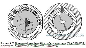

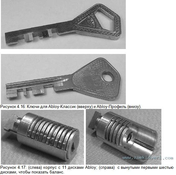

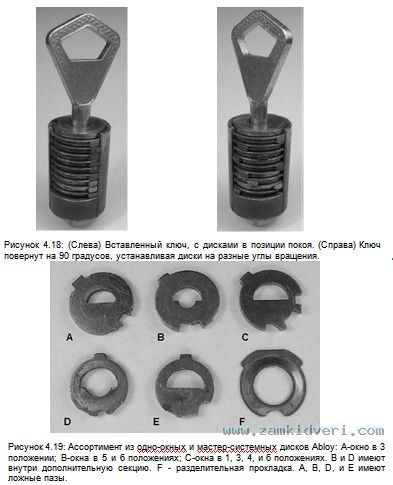

    Теоретический вывод о замках.
    Из теоретического вывода, полученного мной, во время исследования Рязанской личинки САМ, могу отметить:
    0-го угла поворота диска не существует.
    1-й минимальный угол поворота диска имеют диски с маркировкой 1 (диск перевёрнут маркировкой к хвостику цилиндра ) и не перевёрнутый диск с маркировкой 2
    2-й угол поворота диска имеет перевёрнутый диск 5 и не перевернутый диск 6
    3-й угол поворота диска имеет не перевёрнутый диск 3 и перевернутый диск 4
    4-й угол поворота диска имеет перевёрнутый диск 3 не перевернутый диск 4
    5-й угол поворота диска имеет не перевёрнутый диск 5 и перевернутый диск 6
    6-й угол поворота диска имеют не перевёрнутый диск 1 и перевёрнутый диск 2.
    (обратите внимание, что диски 5 и 3 всегда имеют между собой люфт, который позволит балансу провалиться в их кодовые пазы одновременно).
    7-й максимальной угол поворота, имеют два диска натяга (они не маркируются), и как правило, они установлены в конце и в начале т.е. 2-й или 3-й диски по счёту с начало ключевины. Также этот угол имеется у специальной проворотной шайбы установленной в начале ключевины.
    Как теперь видно весь цилиндр собран из 7-ми разных дисков. Из них диски с маркировкой 1и 2; 3 и 4; 5 и 6 отличаются лишь сторонами нанесения этой маркировки.
    Внутренний диаметр диска, т.е. диаметр ключа 6мм
    Наружный диаметр диска 15мм
    Толщина диска 1,5мм
    Толщина разделительной прокладки дисков 0,5мм
    Внутренний диаметр разделительной прокладки 7мм

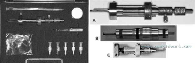

    Теоретическое описание декодера и метода вскрытия замков.
    Немецкая отмычка производства Wendt.
    По сути своей он такой, как отмычка производства Wendt. Но с несколько измененным манипулятором (полу трубочкой).
    Тут диски вначале манипуляций перемещаются не все сразу, а только самый углублённый (1-й), т.е. предпоследний (считая от начала ключевого отверстия), т.к. он на всех замках служит натягом. Мы всё время удерживаем его в натянутом положении. Манипулятор устанавливается на 2-й диск. После определения его угла мы не сможем вытащить манипулятор на диск вперёд, но угол запоминаем по специальной шкале. Возвращаем 2-й диск обратно, и теперь уже поворачиваем одновременно на этот угол не только этот (2-й) диск, но и соседний 2-й ближний к ключевине, т.е. эти 2-й и 3-й диски. Вытягиваем, манипулятор и вращаем 3-й диск и находим его угол, запоминаем его, возвращаем, манипулятор в исходную позицию, и окончательно устанавливаем 3-й диск вместе с 4-м диском и т.д. пока не дойдем до самого ближнего 9 диска.
    Когда код набран, и цилиндр чуть сдвинулся, чтобы не сломать натяг (из-за пружины захлопывающего механизма замка), ручки натяга и манипулятора объединяются в единое, с помощью фиксирующего винта вкрученного в ручку манипулятора (на рисунках не показано). И цилиндр вращают уже и натяг в конце (1-й диск) и манипулятор вначале это, 9-й диск (проворотная шайба). Все, как и на ключе!
    Если вдруг не совсем точно выставлен код, и цилиндр сразу не открывается, нужно немножко покрутить декодеров вправо, влево, и замок открывается (на моём видео есть этот момент).
    Рисунки осей манипулятора и натяга
    Фото осей манипулятора и натяга
    Манипулятор:
    Кончики манипулятора на экскизе изображены красным цветом, а сама ось (трубочка) розовым
    Сделан он из 6-ти мм трубочки стенка 1мм.
    Фото оси манипулятора
    Обратите внимание, что кончик его способен вести, как один диск вовремя прощупывания (поиска угла), так и сразу два диска во время окончательной установки дальнего (2-го) диска и перехода на более близкий. Ширина его составляет 2 мм, т.е.1,5мм (толщина диска) и 0,5мм (толщина меж дисковой прокладки). Уменьшение ширины кончика манипулятора недопустимо!!! Т.к. в этом случае будет непонятно, когда мы ведём один, а когда 2 диска. На видео когда я в этом сомневаюсь, то подергиваю, манипулятор вперёд и назад вдоль оси вращения и ощущаю значительный люфт.
    Манипулятор начинает сначала крутить 2-й диск, в то время, как натяжитель всё время держит 1-й.
    Из 6 мм трубочки из нержавеющей стали надфилем предают кончику форму полукруга (полу трубочки) на протяжении всех дисков (2, 3, 4, 5, 6, 7, 8 и 9). А на протяжении кодовых дисков личинки (3, 4, 5, 6, 7, 8), при начале манипуляций со 2-м диском предают форму четвертинки (6-ти мм диаметра трубочки натяга). Остаётся без изменений полу трубочку в местах под 2-й и 9-й диск.
    9-й диск (проворотная шайба) в начале манипуляций объединен со 2-м диском и помогает центровать манипулятор.
    Натяг:
    Кончик натяга изображен, синим цветом, ось голубым.
    Сделан он из 6-ти мм стержня, который обтачивают до 4мм, оставляя немного 6мм диаметра под натяжитель, так чтобы он заходил в трубочку манипулятора. Потом надфилем предают кончику форму полукруга, на протяжении всех дисков цилиндра . А на протяжении 2-го, 3-го, 4-го, 5-го, 6-го, 7-го, 8-го и 9-го, предают форму четвертинки 4-х мм оси натяга.
    Материал итальянская нержавейка для пищевой промышленности. Продаётся на базах длинной 6 и 4 мм.
    Ручки манипулятора и натяга
    Эскиз ручек.
    Синяя часть это ручка манипулятора. С внутренним диаметром посадки 6мм и красными метками углов с торца, на верхнем рисунке окружности по правой стороне с углом 15 град 7 красных меток и по левой стороне с углом 18 град 6 красных меток.
    Ручка натяга это фиолетовая часть имеет 8 красных кольцевых меток по окружности (по числу дисков в цилиндр е, за исключением натяга) и 2 продольные красные линии под углом 180 град пересекающие эти кольца (на рисунке показана одна)
    Вся конструкция изготовлена по принципу дверной петли.

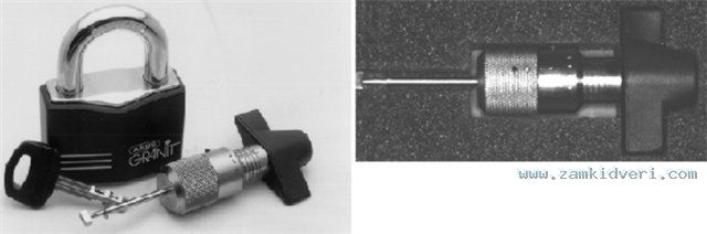

    открывание дисковых балансных замков по чистому... хотя свёртыш тут показан и быстро
  10. #10
    есть у Алика Вендта и компании и такой инструмент по Аблою
