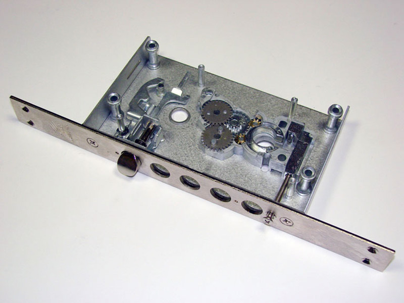

    Cisa 56.515 с шестереночным редуктором. Как раз то, что я имею в виду.
    С уважением, Павел.
    Upside-down
    Цитата Сообщение от Павел М. Посмотреть сообщение
    Броню на исполнительный механизм Cisa Revilution не надо и на керберос не надо, на другие замки - обязательно!
    Поясните пожалуйста тезис про отсутствие необходимости брони на Cisa Revolution. Почему не надо? Какие аргументы?
    Шестерёнки в механизме делают высверливание исполнительного механизма затеей, отнимающей прилично времени..
    1,197
    Я имел в виду, что броню на исполнительный механизм не надо, в обход цилиндра этот замок не открыть. А на сам цилиндр - обязательно.
    С уважением, Павел.
