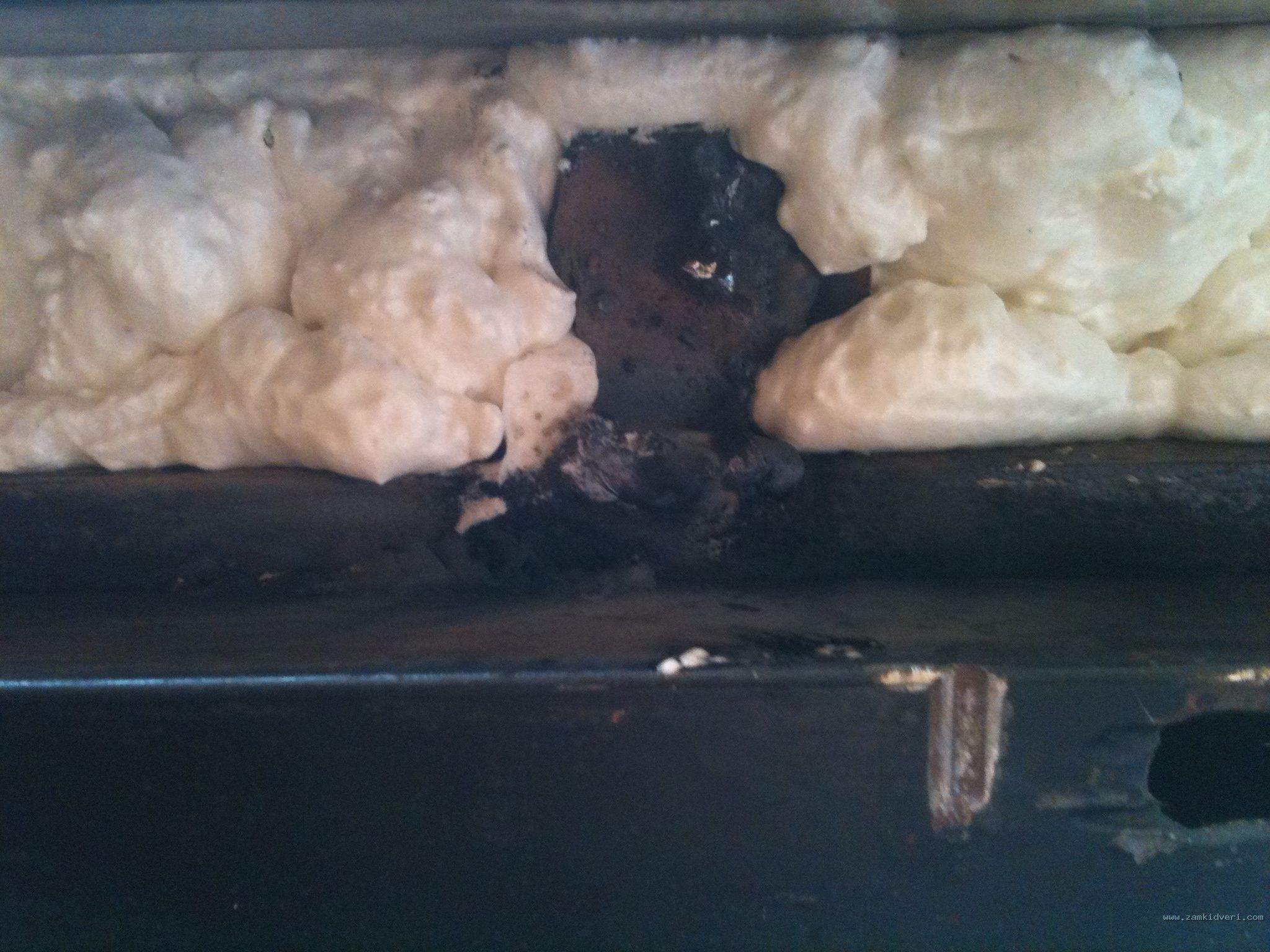

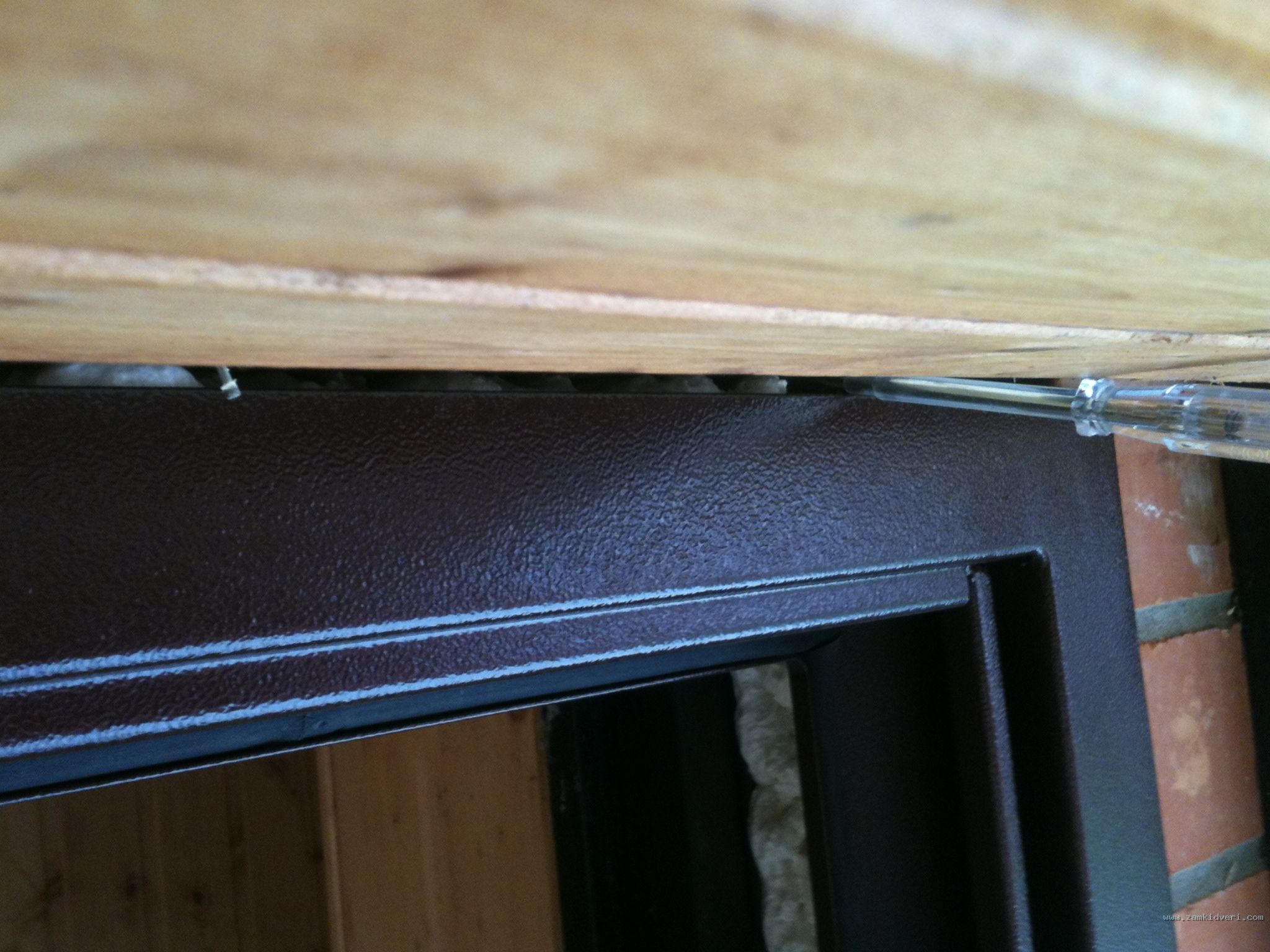

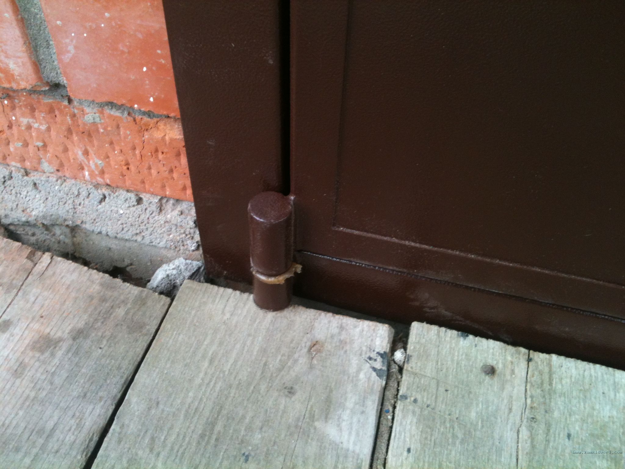

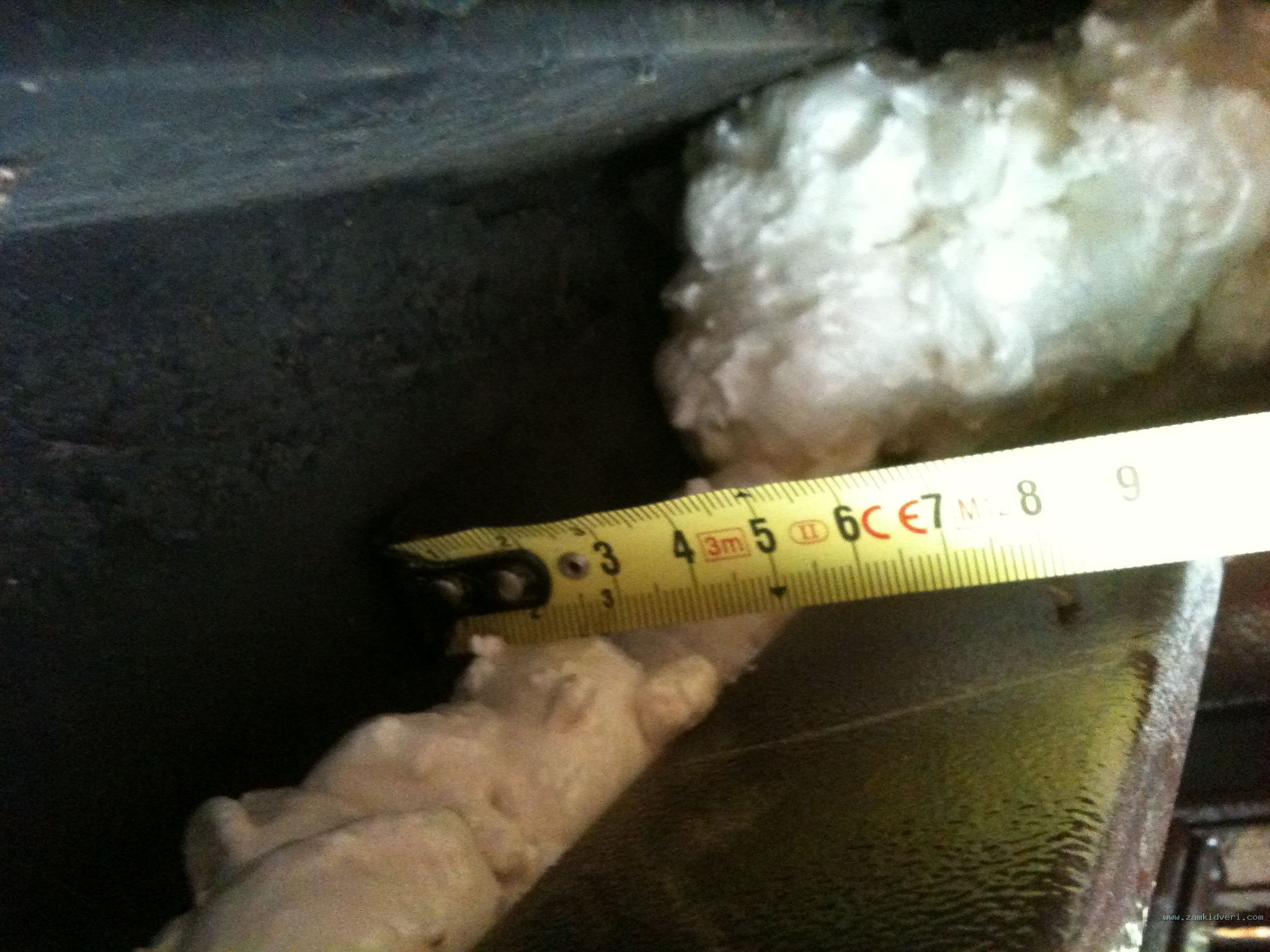

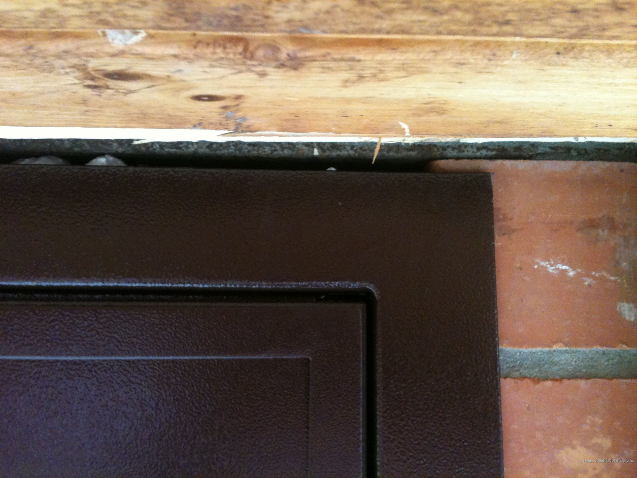

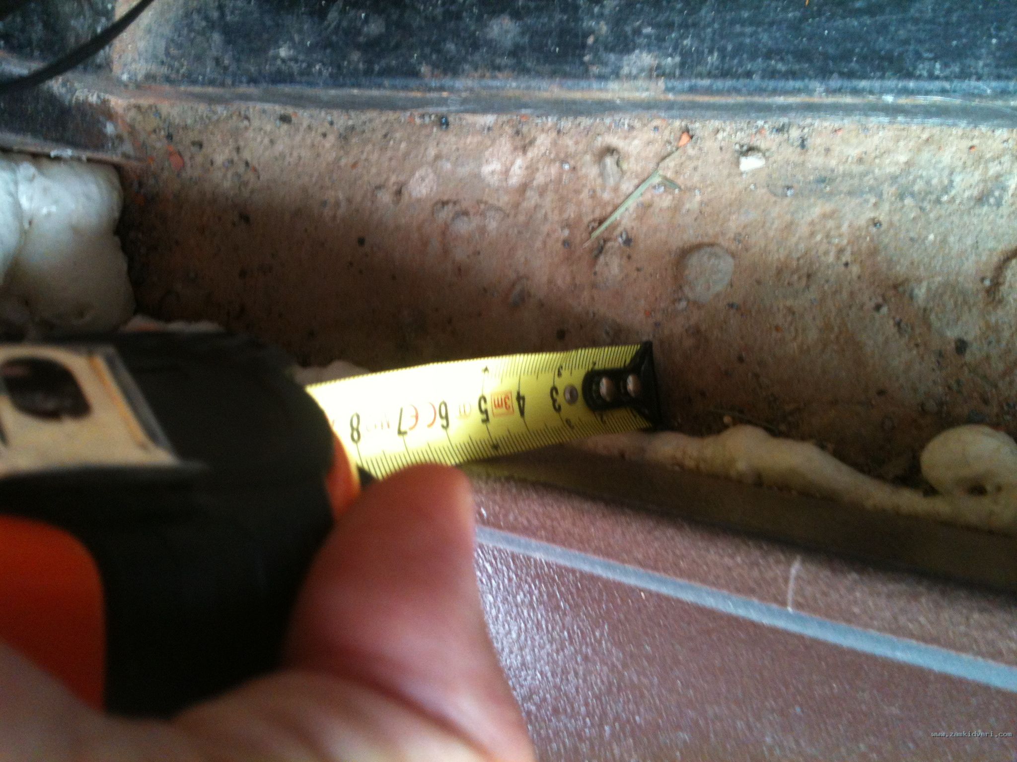

    1) Монтажный зазор. Дверь установлена в проём с неравными зазорами по вертикали, снизу 1 см, сверху 5 см, при этом фланец коробки сверху недоходит до примерно 1 см до верхнего края проёма. Объективных причин для этого нет, кроме удобства установки: нижняя петля двери просто была поставлена на существующий пол крыльца. Брусок сверху уставки не мешал, он отстаёт от стены. При этом с установщиком было обговорено что дверь должна стоять на 2 см выше существующего порога, о чём была сделана соответствующая запись в комплектации заказа. При разговоре помимо заказчика присутствовали 2 свидетеля. В силу конструктивных особенностей проёма и по совету замерщика было рещено оставить существующую дверную коробку (она заглублена в проём на толщину кладки) и приварить в ней ушки новой дверной коробки, что и было сделано. Это придётся переделывать.

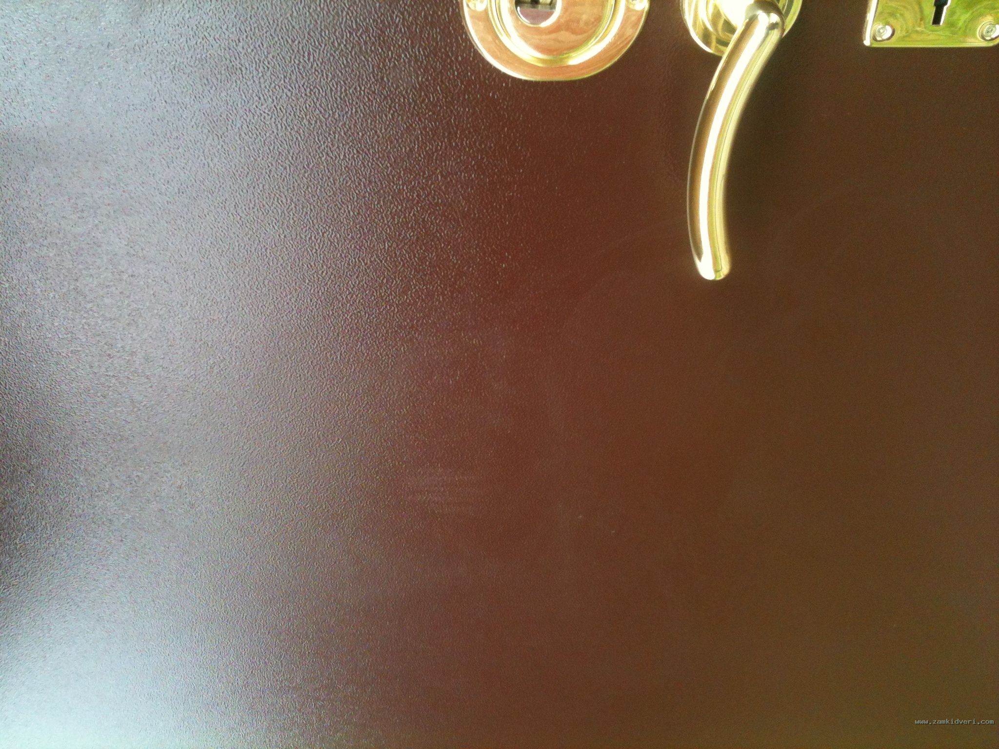

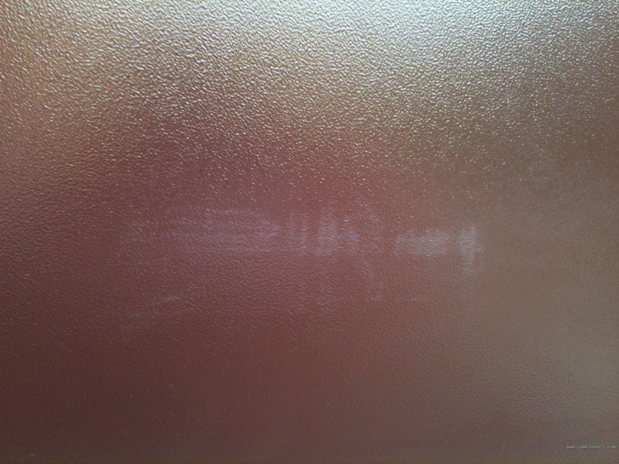

    2) Царапины полотна. Когда коробка уже была приварена на двери было обнаружены пятна непонятного происхождения (на ярком солнце это не так-то просто сделать). Установщики стали пытаться их оттереть, немного размазали и на их месте стали видны царапины: 3 между ручкой и замком длиной около 5ти сантиметров, внизу двери много - около 20 сантиметров. Очевидно царапины пытались скрыть. Также затёра врезная защита со стороны длиже к краю дверного полотна. Об этом сделана соответствующая заметка. Договорились с сервисной службой это будет исправлено в течение недели, но очевидно что порошковое покрытие, нанесённое на заводе не восстановить и как не подкрашивай - это будет заметно. Налицо потреря товарного вида и ухудшение потребительских свойств изделия (дверт стоит в загородном доме). Неприятно. Считаю здесь уместным говорить о компенсации либо забирать дверь на завод для перекраски, с установкой аналогичной временной двери.
