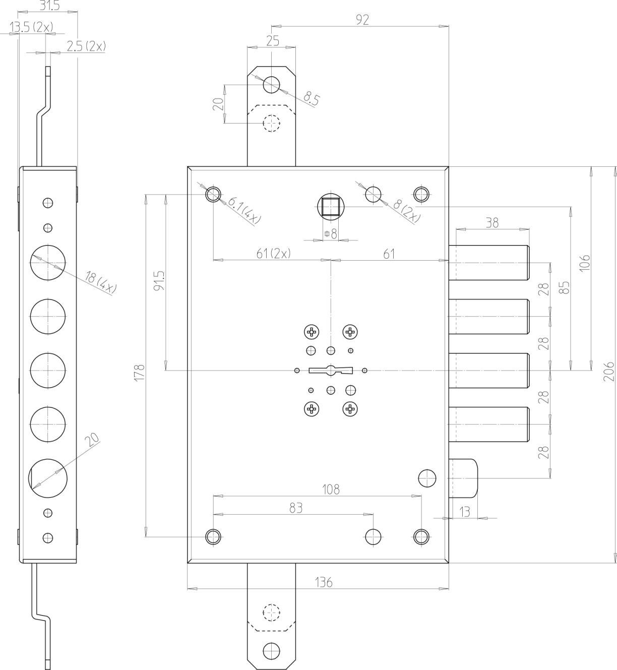

    Что скажете про этот замок, стоит ли овчинка выделки?
    Новинка! С магнитом и подвижным элементом в ключе.
    Механизм нового сувальдного замка CR MRX PLUS имеет дополнительные элементы, взаимодействующие с магнитом и подвижным элементом в ключе, которые дополнительно защищают от действия отмычки и несанкционированного копирования ключа.
    DM PLUS Запатентованный механизм блокировки сувальд замка anti picking, надежно предотвращает вскрытие замка отмычка ми.
    Основные характеристики:
    Многоканальный замок (трехканальное запирание)
    Устойчив к силовому воздействию
    Запатентованная система защиты от отмычки DM Plus
    Защита от несанкционированного копирования ключа: заготовка ключа имеет защитные элементы – магнит и подвижный элемент.
    Защита от "Сворачивания" механизма - ослабленные зубцы
    Материал: Сталь
    Покрытие: цинк
    С защелкой/ без защелки
    Реверсивный: правый/ левый
    Универсальная защелка, управляемая ключом
    и дверной ручкой
    С торцевой планкой / без торцевой планки
    Класс безопасности – 4(Высший)
    Производство Италия
    Модели с системой MRX PLUS:
    7001 без защелки с планкой
    7006 без защелки без планки
    7051 с защелкой с планкой
    7056 с защелкой без планки

    Замок неоднозначный, плюсы замка не такие и выдающиеся, защита от копирования ключей только от обывателя, вора не защитит, антипикинг обходится при работе наборником, достаточно немного энтузиазма.. в своей ценовой категории, так, один из многих, надёжная защита от соседа и нежелательного родсьвенника
    1,197
    Насчет запатентованной защиты антипикинг. У Cisa antipiking (она, кстати так и называется) внешне тоже самое и появилось года три назад.
    Уж не знаю как здесь, но у CISA это реализовано не правильно и по факту не работает.
    А вообще надо щупать и тогда что-то говорить.
    С уважением, Павел.
    Обход защиты от манипуляции, схожую с имеющейся в Чизе антипикинг(для экземпляров с рабочей защитой) , неплохо проработали и распространили ближе к концу прошлого десятилетия локпикеры, в частности, из Нэзалэжнай Украины..
    capella
    Хорошая мысль. Слышал от человека, который имел возможность покрутить его в руках и попробовать вскрыть, что замок очень хороший и продуманный. Многие, кто имел такую же возможность взяли замок на вооружение и устанавливают в свои двери. Пока отсечная сувальда не была снята с замком ничего сделать так и не смогли. Доп элементы на ключе как раз взаимодействуют именно с ней и прилично усложняют работу локспикеру.
