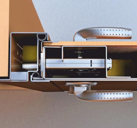

    Цитата Сообщение от N2OB Посмотреть сообщение
    Разве можно в таком случае закрепить замок не только к торцу двери? Как в таком случае поступают, может какие направляющие или что-то в этом роде наваривают?
    Да возможно - карман, в который замок вставляется с торца двери.
    Как вариант конструкции:
    Но самый оптимальный:
    Сколько желательно горизонтальных ребер жесткости?
    Оптимально 15-20 см между ребрами жесткости. А количество зависит от высоты.
    Для примера на фото Вы выложили, как я понимаю по отверстию под ключ, корпус сувальдного, а не цилиндр ового замка.
    На фото показано, что когда замок закрыт, засовы практически не входят в корпус замка. И это позволяет легче взламывать замок методом отжима. И это характерно для всех замков CISA , Mottura и т.д. И для сувальдных и для цилиндр овых.
