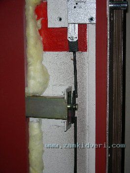

    А у нас используется замок в качестве блокиратора тяг. Есть примеры установки
    Это удобно делать на этапе изготовления двери.

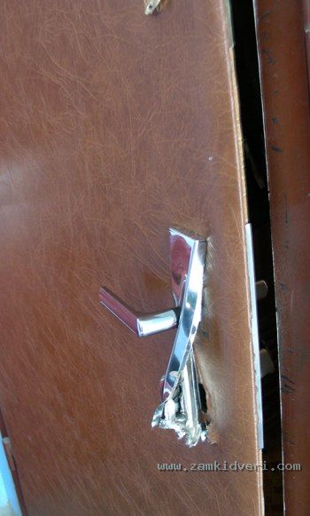

    Испытания проводились... жизнью. Вот реальный случай.
    Вот дверь, коробка уголок 35мм, два замка, фурнитура известной фирмы Rostex, которая преподносится как броненакладка, запорный механизм замка «Филин» стоял вверху. Два механических замка естественно вскрыли. Что сделали с накладкой видно. Также видно, что была попытка отжима. Изнутри уголок коробки вверху отошел от стены всего на 1-2 мм, как раз там, где держал замок Филин.
    Дверь не открыли.
    Клиент с перепугу попросил установить еще один ригель внизу.
    Профессионалы, которые увидели эту фурнитуру вживую, сказали, что было приложено немало усилий, что бы ее согнуть.
    Возникает вопрос почему отжим не сработал?
    Кстати, а дверь оказалась самая что ни на есть бюджетная.
    Супер, если так, то мне нравится.
    Олег, на этой фотке я вижу дверь с коричневой обтяжкой. Фурнитура погнута, обтяжка немного надорвана сверху, дверь приоткрыта, есть ощущение некоторой деформации полотна. Больше не вижу ничего. Остальное - Ваши слова. Фотка не годится в доказательства чего-либо большего. Что там стояло, кто гнул, что гнул и т.п.

    В том, что я вижу, относительно двери на фото фурнитурой, в большинстве случаев деформация двери больше говорить не о взломостойкости, а о просто нехватке времени на взлом, да и нехватке сообразительность и умения взломщиков. Достаточно использовать клинья, нормально термообработанные, всё будет замечательно..
