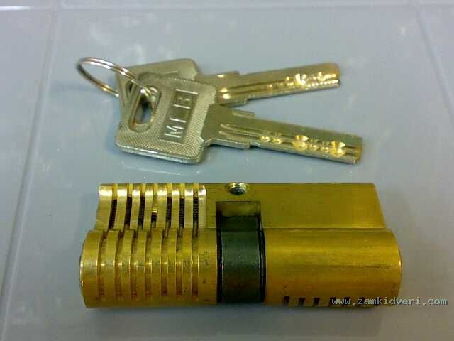

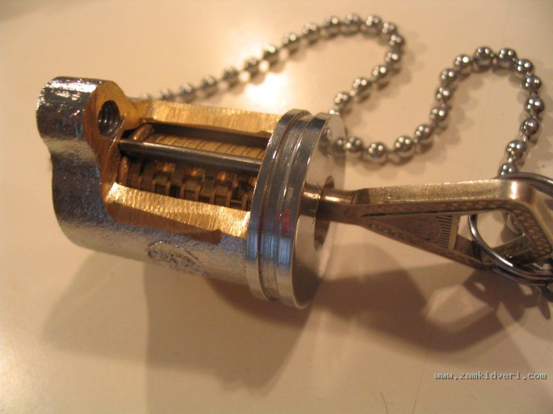

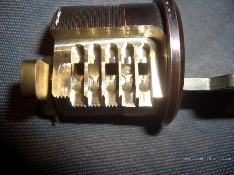

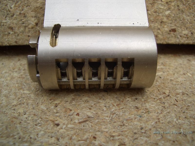

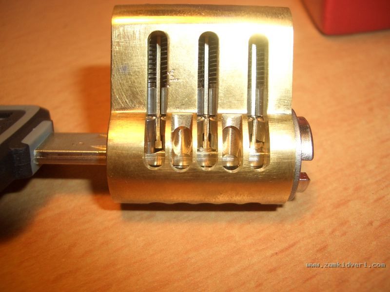

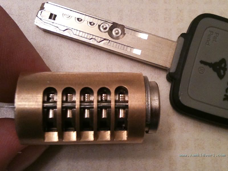

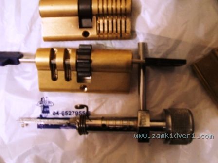

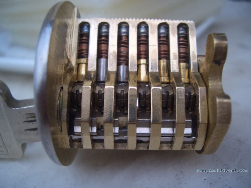

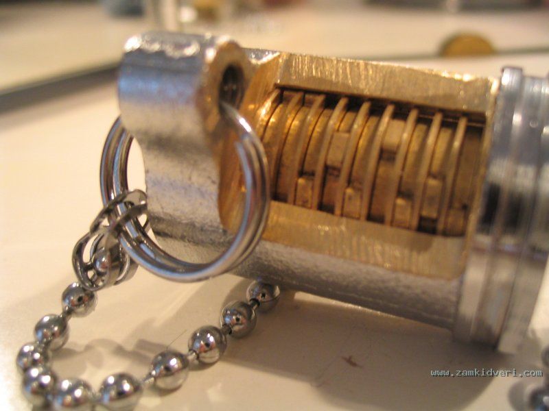

    цилиндр овые штифтовые замки - не вершина совершенства, да и придётся прикупать много разновидностей , проще нарезать пропилов - щелей, это более простой способ, да и выгоднее в плане цены, так учились поколения локпикеров,

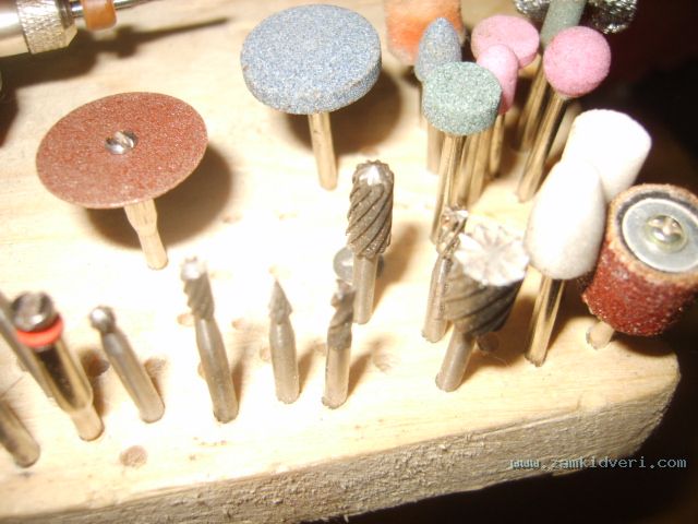

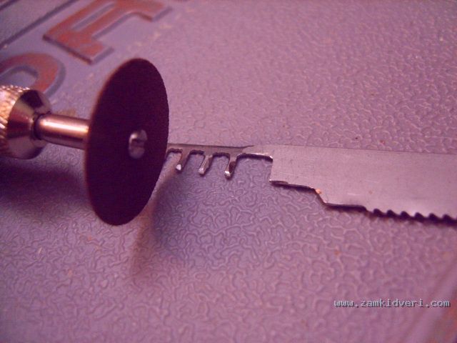

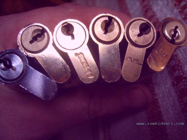

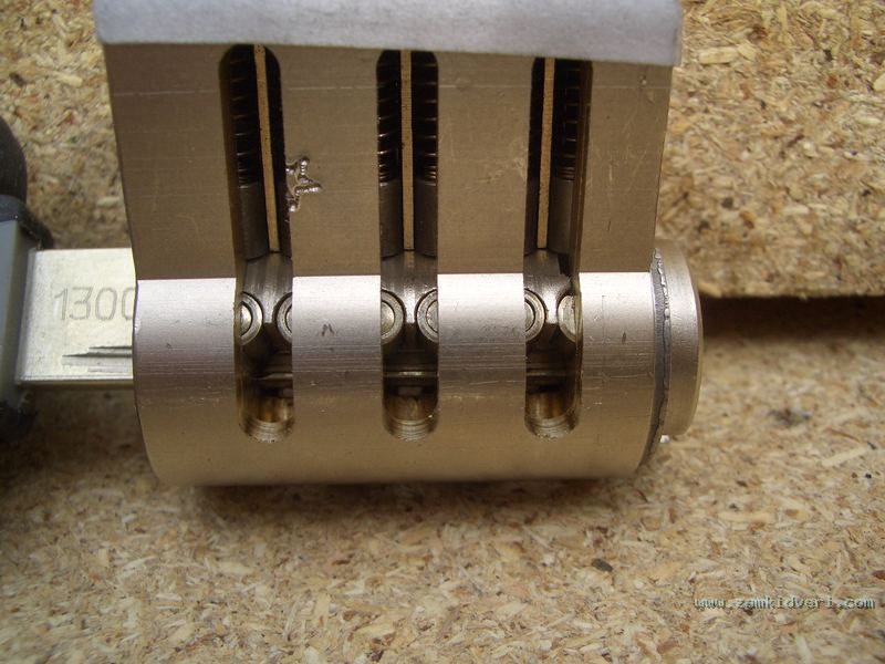

    просто разобрать аккуратно , напилить дремелем канавки сквозные-, потом собрать и в путь.
    Что значит аккуратно? Он же, блин, цельной! я спилил ножовкой часть корпуса, но при повороте ключа у меня вывалился штифт с пружиной и теперь он вообще не работает.
    Надо поискать все же тренировочный замок.. На ебае никто такого не заказывал?
    P.S. Замок-то, я думаю, не противозаконно иметь?
    надо пилить ВЫСОКООБОРОТНЫМ ИНСТРУМЕНТОМ, коим и является инструмент типа "Дремель" с оборотами 10-33000 оборотов
    перед распиливанием - разобрать на составляющие , аккуратно распилить , зачистить швы, собрать
