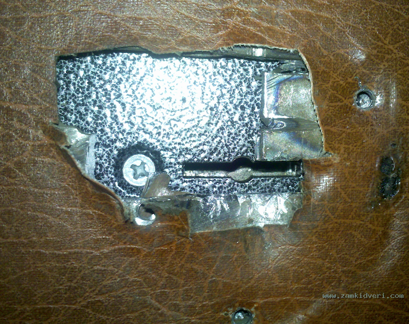

    Приехал домой после НГ без ключей. Родные уехали за несколько тысяч км. Друзья тоже разъехались кто куда... в гараже холодно
    Вызвал МЧС, приехал специалист с двумя чемоданчиками, за 3000руб обещал вскрыть замок, не повредив сильно дверь. Я предупредил, что стоит керберос , на что он только хмыкнул.
    В итоге - не справился:

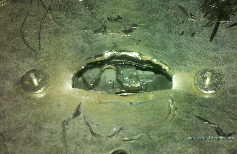

    отверстие вокруг замочной скважины также расковырял прилично.
    Процесс ковыряния занял у него примерно полчаса, потом, сделав два "звонка другу", он сказал, что вскрыть не сможет, и предложил мне резать ригеля болгаркой.. Узнав, что есть ригеля еще вниз и вверх, и что резать я ничего не хочу, сказал (в переводе на русский) что я "сам дурак" и уехал.
    В итоге мне пришлось идти в хозмаг за веревками и спускаться к себе с крыши, через окно, демонтировать замок изнутри.
    Вместо "старого" керберос а купил новый, аналогичный по размероам старому (тот самый простой был), но с пластиной для усложнения сверления, "патентованной защитой" и отсечной сувальдой.

    1. есть плазма в гараже, декоративную обивку двери теперь после горе-мастера все равно менять:
    Есть ли смысл вырезать и приварить снаружи двери сырую стальную пластину ~50х50х1см с прорезью под ключ? Цель - скрыть эту "дырку", оставшуюся от "мастера из МЧС", через котрую даже винты замка видно, и заодно "усилить" как зону, где стоит замок, так и зону, где выходят в дверную коробку ригеля.
    2. Какой толк от "отсечной сувальды ", если ее можно, на мой взгляд, высверлить по всей ширине замочной скважины (кстати, она у меня немножко подклинивает!)?
    Наверное да, т.к. внешний вид двери испорчен. Можно воспользоваться пластинами:
    2. Какой толк от "отсечной сувальды", если ее можно, на мой взгляд, высверлить по всей ширине замочной скважины (кстати, она у меня немножко подклинивает!)?
    Высверлить можно, но:
    -Высота скважины в защитной крышке замка менее 3 мм
    -Отсечная сувальда движется при поднятии любой сувальды. Т.е. нужно высверливать отсечную сувальду поэтапно - несколько раз. Иначе, свою функцию отсечная сувальда будет выполнять.
    -Основная функция любой защиты - увеличить время взлома

    1. Да, пластину 1 см толщины приварить и можно и нужно.
    2. Отсечная сувальда -защита от манипуляционного способа вскрытия и если ее высверливать, то это уже взлом с повреждением .
    2. Какой толк от "отсечной сувальды", если ее можно, на мой взгляд, высверлить по всей ширине замочной скважины?
    Смысл любой защиты-увеличить время взлома замка, любая защита, даже самая простенькая с этим справляется. Любая задержка вскрытия замка может отпугнуть вора.

    Что было в чемоданах? Ковырял одной отверткой, для приличия дрель бы достал из чемодана.
    судя по характерным повреждениям, ''мастер'' имеет дело в основном с замками типа Эльбор , Сам, Бордер с характерным расположением сувальд и стойки.. у них можно силовой отвёрткой много делов наделать, стойку ломануть или засов сдвинуть при известном умении
