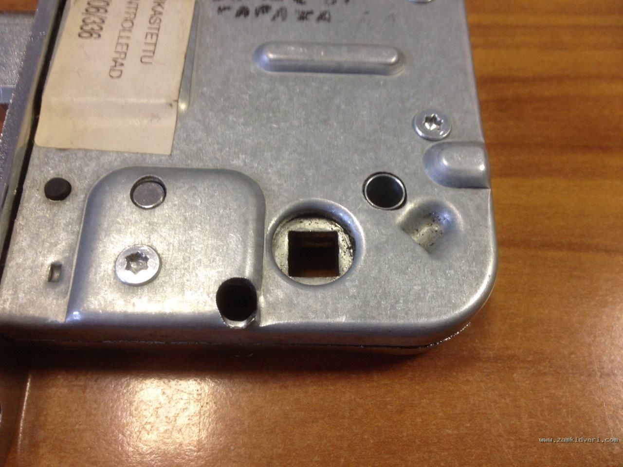

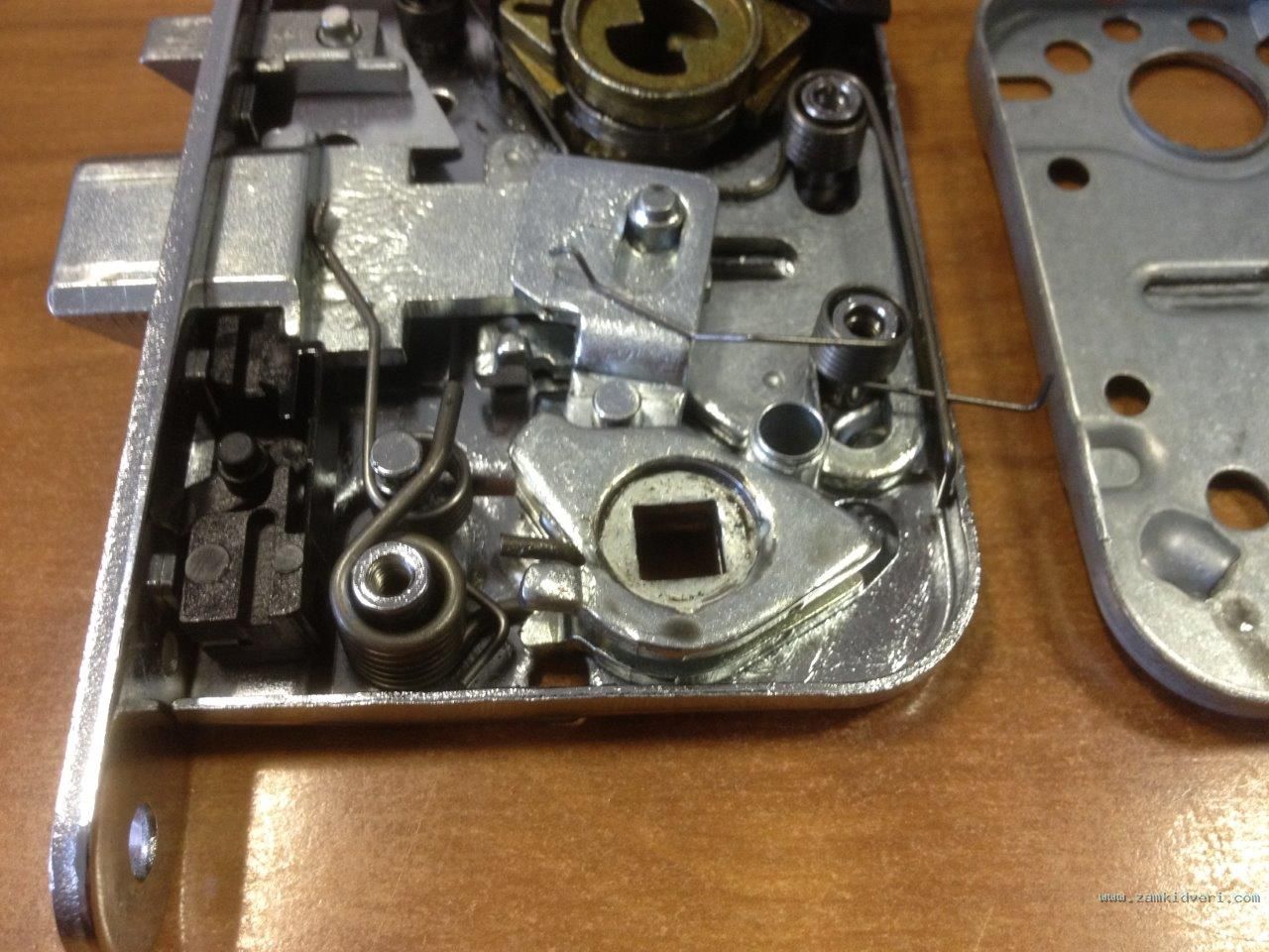

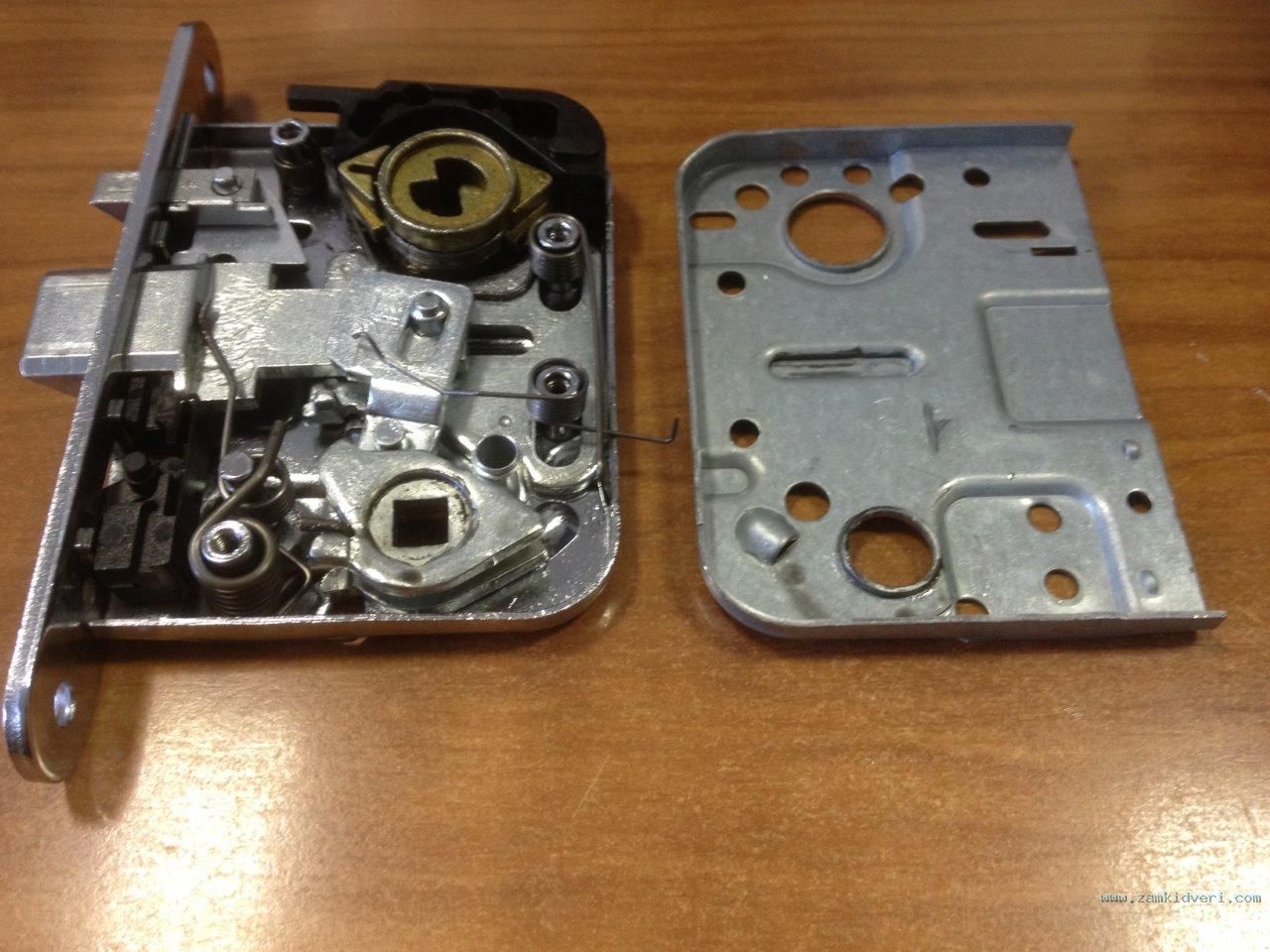

    На двери установлен замок Abloy LC100.
    Ключом не открыть, нажимной ручкой тоже.
    Если снять ручку и цилиндр , то у цилиндра и ручки в двери есть два отверстия диаметром 50 мм.
    Вопрос к участникам форума, как открыть замок, что бы не портить дверь?
    Ниже фото замка в разобранном виде:
    2013-10-22 13.04.53.jpg2013-10-22 12.56.05.jpg2013-10-22 13.05.00.jpgAbloy LC100_.jpg

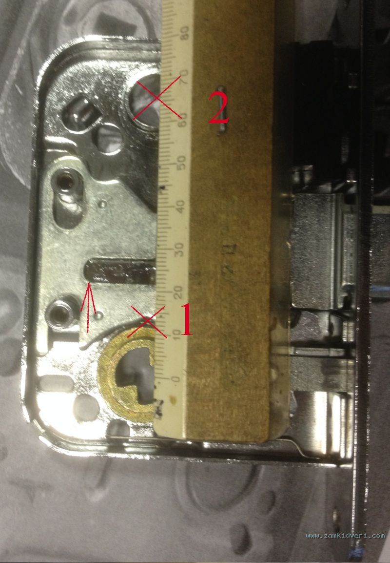

    расфрезеровать латунный диск с номером 1 и 2 по максимальному диаметру, возможно, начнёт люфтить засов, крючком сдвинуть

    У Вас все потроха перед глазами. Двигать все, что двигается. Не достаете, искать возможность достать через отверстия в двери. Самое простое -нужно отверстие между цилиндр ом и ручкой, но тогда фурнитура не перекроет если она раздельная.
    открыли, с минимумом повреждений
