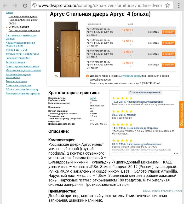

    Дверь, например, такая: ht tp://www.dvaproraba.ru/catalog/okna-dveri-furnitura/vhodnie-dveri/5626-stalnaya-dver-argus-4-olha/
    По ссылкам погляжу, что интересного пишут, просто думал, может кто сразу что сказать сможет по фирмам или непосредственно моделям из нск по бюджету.

    Дверь, например, такая: http://www.dvaproraba.ru/catalog/okn...-argus-4-olha/
    Замок сувальдный - дерьмо, цилиндр овый видимо такой же. А сама дверь для своей цены наверное нормально.

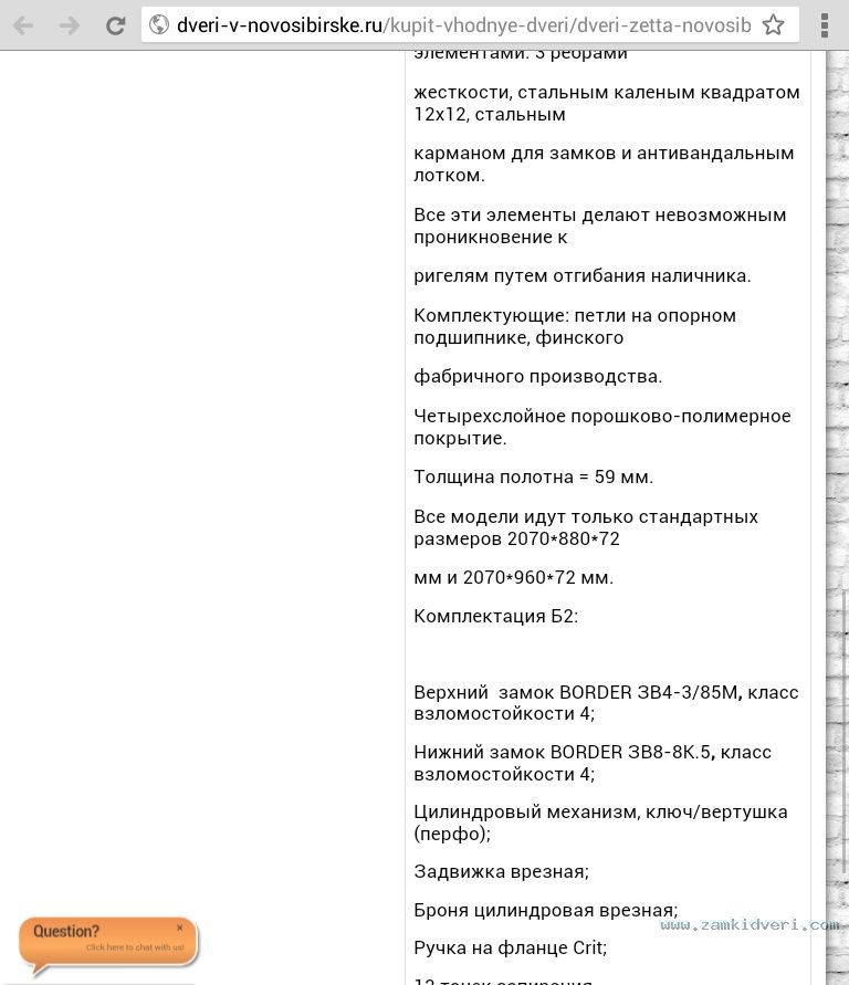

    Торэкс вроде есть в Новосибе. Omega Super 1
    И Zetta тоже есть

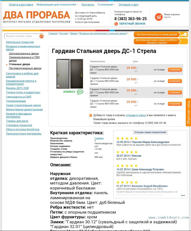

    А что можете сказать насчет гардиан дс-1 стрела ht tp:// www.dvaproraba.ru/catalog/okna-dveri-furnitura/vhodnie-dveri/7720-stalnaya_dver_ds1-strela/?

    А что можете сказать насчет гардиан дс-1 стрела http://www.dvaproraba.ru/catalog/okn...er_ds1-strela/?
    На ДС-2 есть ребра жесткости, толщина стали побольше и замки понадежнее. Если брать то ее.

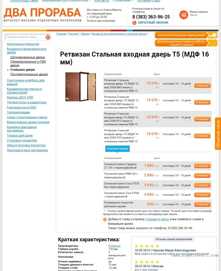

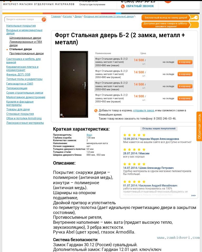

    Порезали мне бюджет... подскажите, пожалуйста, эти двери совсем трэш или всё-же относительно нормальные?
    Форт Б-2
    Ретвизан Т-5
    Причём ретвизан без цизы, не вписывается в бюджет =/
    Нормальные относительно чего?
    Это же просто лист металла + минвата. Где Вы конструкцию двери увидели? Я не нашел

    в нормальных дверях как минимум полотно сильно заглублена в двойной притвор, алюграновые плиты между внешним и внутренним листами, карман для замка, разветвлённая система запирания, сплошной противосъём.. правильные замки
