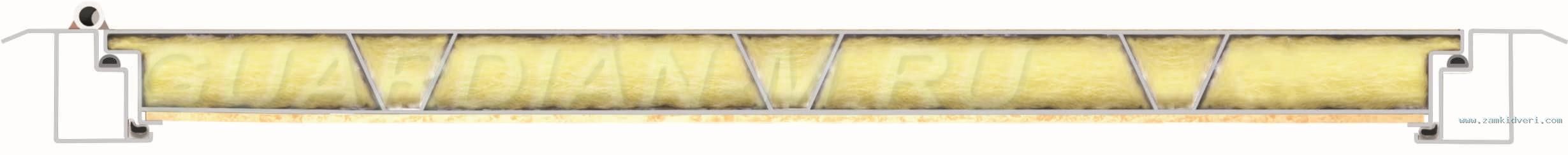

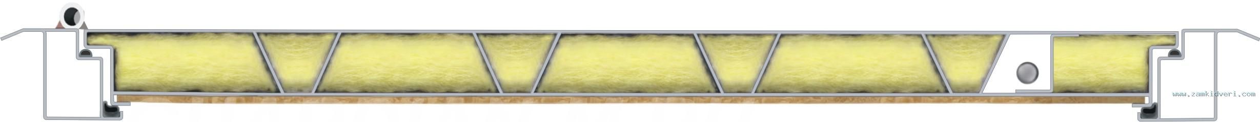

    Из видимых отличий:
    ДС2:
    ДС3У:
    Отсюда вопрос. Стоит ли переплачивать за ДС3У? И если стоит, то почему? И какой в этом случае брать замок (Моттура или Чиза )?

    ДС2:
    Ребра жесткости: 3
    Противосъемные фиксаторы: 3
    Крепежные пластины: 6
    Бронепакет:
    • защита ригелей замка и задвижки в дверной коробке
    • защита кармана замка от вспарывания
    • защита ригелей замка и задвижки в полотне
    • защита цилиндрового механизма замка броненакладкой
    ДС3У:
    Ребра жесткости: 4
    Противосъемные фиксаторы: 5
    Крепежные пластины: 10
    Бронепакет:
    • защита замка бронепластиной от высверливания (похоже, что в ДС2 этого совсем нет)
    Больше ничего не написано.
    Есть ли смысл (в данном случае) доплачивать за ДС3У, или же разница не очень велика?

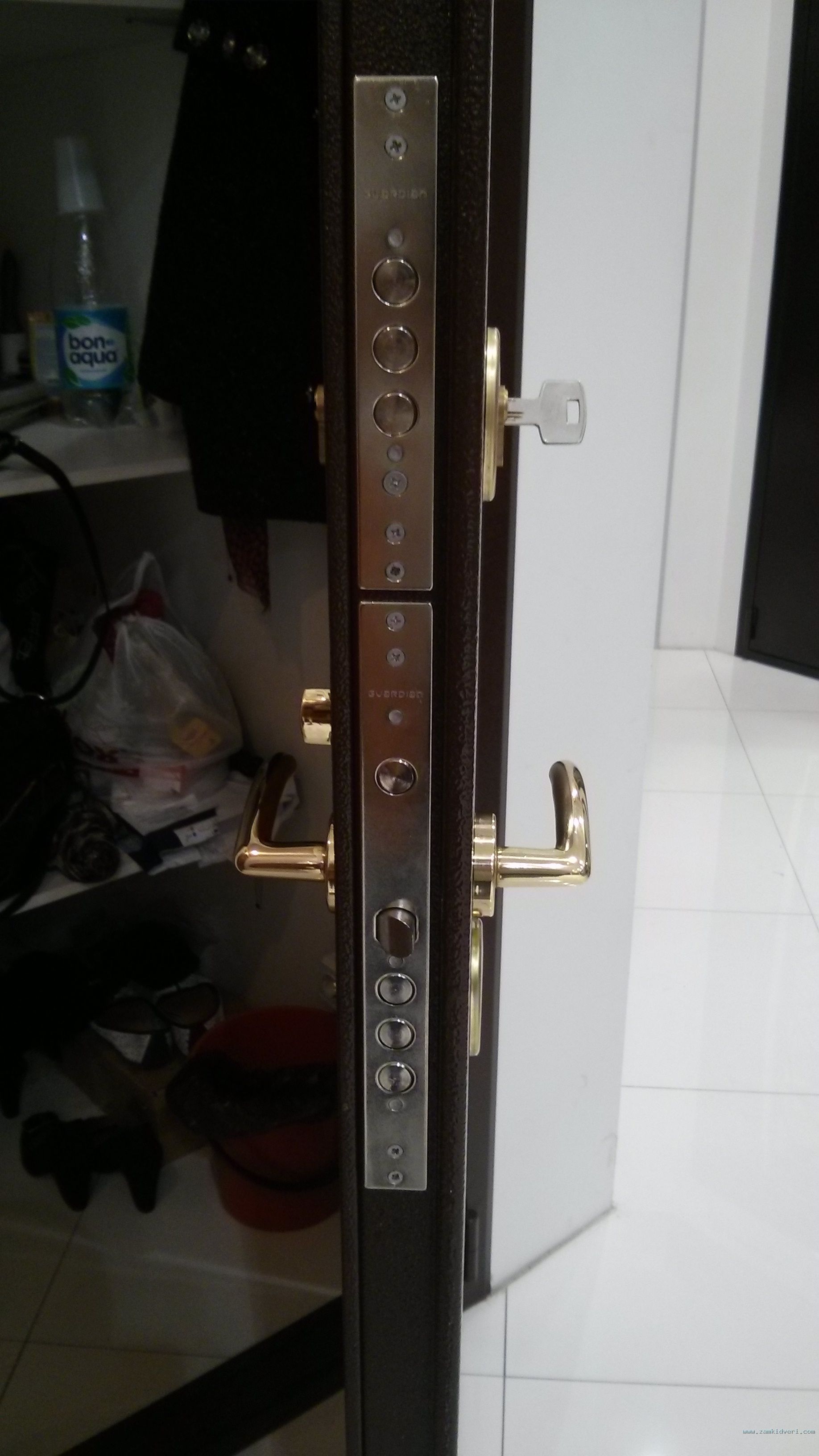

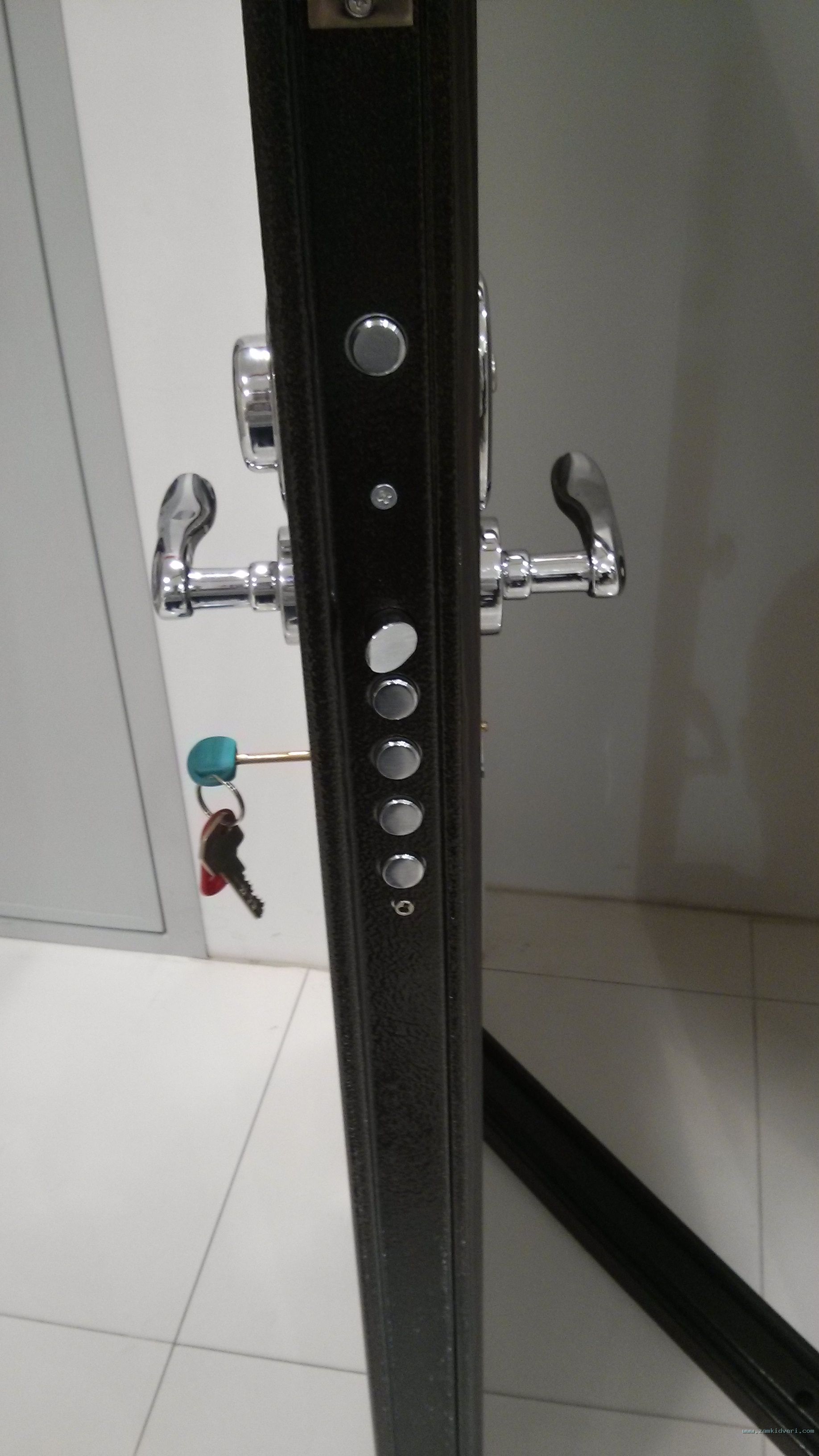

    Съездил в Неман .
    Посмотрел Н-102...
    В случае с Н-102 есть смысл брать EVVA 3KS? При условии доп. бронепластины и броненакладки BD-16-D (вроде как "усиленная"). Или же вместо EVVA есть что-то более доступное по соотношению цена\взломостойкость?
    Комбинация замков Cisa 56.515 и Kerberos 308 + шторка Неман .
    Выходит 60 тысяч (без учета установки и мелочей). Что скажете, в этом случае стоит брать?

    EVVA 3KS потребует правильных защит- броненакладки и бронелиста на исполнительный механизм. даже замок с определённым уровнем безопасности требует защитить себя.. что требует определённых затрат
