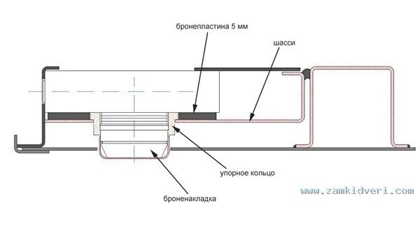

    К чему незнаю как относится. Они крепят замки изнутри, в коробке только отверстия по ригели. ( на фото выше видно). Так делают и Гардиан е, но там есть карман для замка т.е. точек крепления больше, чем на просто планку.

    Мне менеджер предложил - приносите чертеж, сделаем, железа нежалко.- Цену неуточнил, но если недорого то надо сделать по максимуму.http://www.zamkidveri.com/forum/content/374.html Сейчас изучаю для прояснения.
    Получается надо решить вопрося
    3мм надо или нет и соответственно 3 петля нужна или нет
    как быть с карманом для замка ( мне кажется надо, ненравится мне крепление просто на планку, да еще изнутри, слабовато наверно)

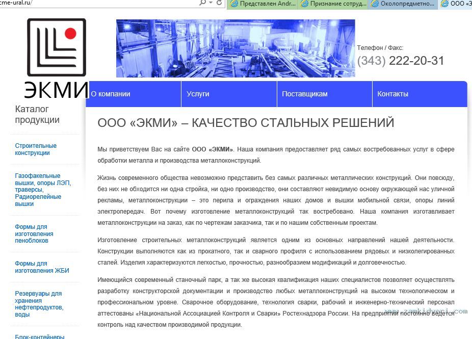

    http://www.stamir.ru/about/
    Посмотрите видео, это нормальное производство?
  5. #25
    Команда форума
    05.02.2015
    Москва.
    2,168
    Плюс, минус это как бы, что то лучше у одних, что то у других. И разница невелика. Почти не видно ( на тоненького)
    Если есть возможность защитите весь карман дополнительным 3мм. листом. Всю дверь из трешки делать зачем?
    Страховочная петля не помешает. Замки нужно крепить через все возможные места предназначенные для крепления.
    Производство на уровне. Думаю Вам нужно поддержать местных производителей!

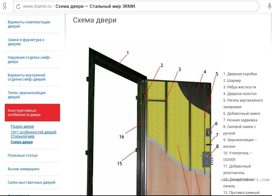

    У них вообще нет кармана, судя по схеме
    http://www.stamir.ru/catalog/31/
    2 вертикальных ребра, и горизонтальное ребро, где петля вверху ( второе, симметрично, должно быть также и снизу, логически рассуждая)
    Мне кажется можно было бы добавить горизонтальные ребра еще в углах, со стороны замков и одно по центру.
    А по карману незнаю, что то в интернете совсем мало схем по ним. Вот вроде немановские нашел и все

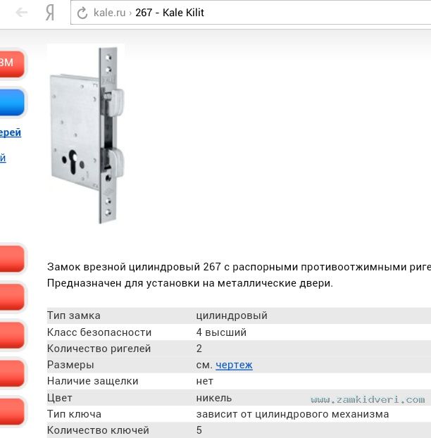

    Заинтересовал замочек, как он вместо 32.01 ?
    http://kale.ru/production/catalog.ph...ENT_ID=8576430
    Вложение 36057
    Лишнее это. Глупая переплата денег. Лучше попросите заменить броненакладку, на видео она похожа на накладную дешевку.

    наварить лист изнутри.... а ставить замок? он ставится изнутри, а не с торца. может не сплошной лист, а две, три узкие пластины на одну треть перекрытия кармана. типа решетки, по краям и по местам крепления замка. доступ будет. или может заднюю крышку кармана сделать земной? снял, замену замок, поставил обратно.

    Нашел сайт завода, который производит эти двери

    по карману. предлагают п-образные "подставки" в местах крепления замков. т.е. подставка, за ней бронепластина или броненакладка, потом замок.
