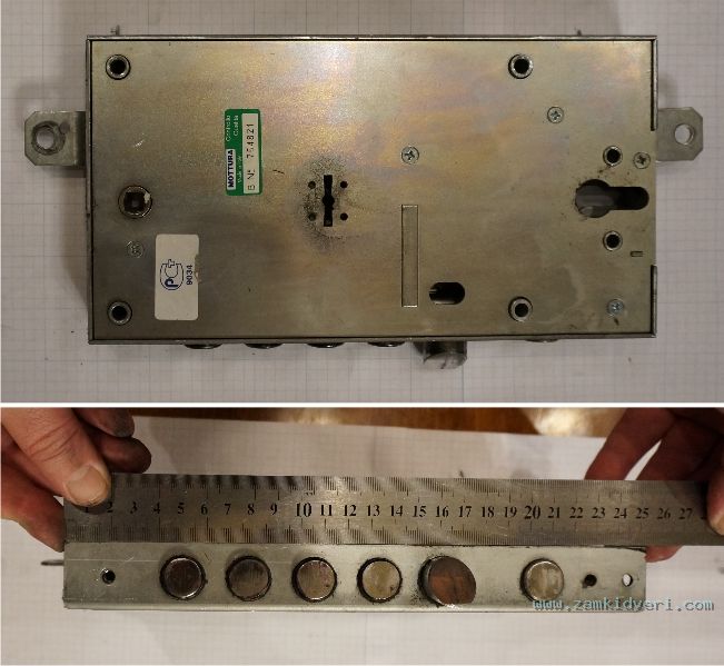

    Всем здравствуйте. Нужен совет. Имеется стальная дверь, производство вроде бы ЗИЛ, точно не помню, лет 15 назад ставили. В ней замок. Моттура . Сувальдный, с 4-мя ригелями.В лучших традициях советских анекдотов два ключа потеряли, один сломали.
    Вопросов два:
    1. Можно ли перекодировать замок и изготовить новый комплект ключей?
    2. Если первое невозможно, реально ли ли подобрать приличный клон замка с аналогичными установочными размерами?
    Спасибо.

    Уважаемый Shich, у вас установлен замок Меттэм . На место этого замка возможно установить хороший цилиндр овый замок с врезной броней и цилиндр ом на выбор, ну и соответственно сувальдный. Готов помочь с установкой.

    У меня стоит не мттем, а моттура.

    Ввелся в заблуждение! Пардон те ! ЗИЛ из 4х ригельный замков устанавливал только Меттэм ы, которые часто путают с MOTTURA из-за схожего на слух названия. У Вас далеко не 4х ригельный. Далеко!!!
    Решение проблемы просто ,на рынках встречаются набор сувальд с новым комплектом ключей. Ну, или замена на новый замок. Можно установить на это место Cisa ( замок сделан по посадочным местам MOTTURA , имет функцию перекодировки, что удобно в будующем) правда придется переделать одно крепление. Если выбор будет за MOTTURA выберите модель посовременней ( по посадке все подойдет)

    Выяснилось, что на замки 54-й серии (похоже у меня такой) сейчас выпускают комплекты сувальд с ключами (EasyGo). Подойдет ли этот комплект на замок 15-17-летней давности?

    надо смотреть на типоразмеры сувальд!

    Надо менять замок целиком, ведь ему 15 лет!

    Всё зависит от степени износа
