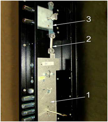

    Состав системы встречного блокирования
    Предлагаемая вашему вниманию система встречного блокирования построена на взаимозависимой работе двух механических замков: основного замка1 и замка-блокиратора3.
    В качестве основного замка1 может быть использован любой сувальдный или цилиндр овый замок с приводами системы вертикального запирания из ассортимента замков, используемых заводом Неман в дверях своего производства.
    Замок-блокиратор3 разработан и производится заводом Неман непосредственно для использования в системе встречного блокирования. Его корпус и ригельная группа заимствованы у девиатора «Фуаро» и доработаны в необходимом объёме, а механизм секретности выполнен на основе механизма секретности замка Барьер -4 («Поливектор»). Корпус замка-блокиратора защищён бронепластиной из 5-миллиметровой стали 65Г, термообработанной до 58-62 HRC. Механизм секретности оснащён активной бронезащитой, блокирующей исполнительные элементы замка-блокиратора при попытке его взлома методами сверления или фрезерования.
    Запирание замка-блокиратора осуществляется основным замком посредством привода 2
    Алгоритм работы системы встречного блокирования
    Для отпирания двери необходимо разблокировать систему запирания, отключив блокирующий механизм замка-блокиратора. Для этого в него нужно вставить ключ, повернуть его на четверть оборота (до щелчка), вернуть ключ в исходное положение и извлечь его. После этого открыть основной замок его ключом.
    При запирании двери система встречного блокирования работает в автоматическом режиме. Это значит, что уходя из дома, пользователю достаточно запереть основной замок. Срабатывание замка-блокиратора при не запертом основном замке или при его неполном закрывании (например, на 2 полуоборота вместо 4) принципиально невозможно.
    Во избежание случайностей ключи от основного замка и блокиратора рекомендуется носить на одной связке. Блокирующий механизм замка-блокиратора всегда можно отключить изнутри, повернув вертушку на четверть оборота (до щелчка).

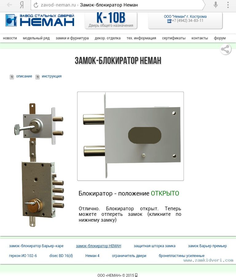

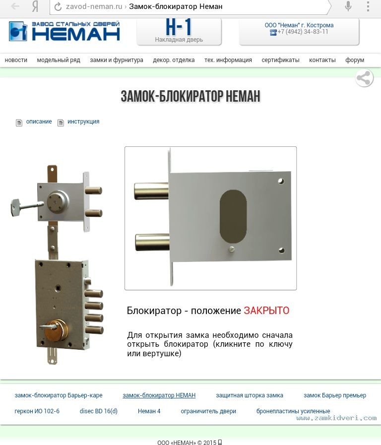

    Так же если вы хотите попробовать " Как же это все таки работает? ",
    то переходите по ссылке ниже, чтобы попробовать 3D визуализацию данной системы: http://zavod-neman.ru/wiki-blk2
