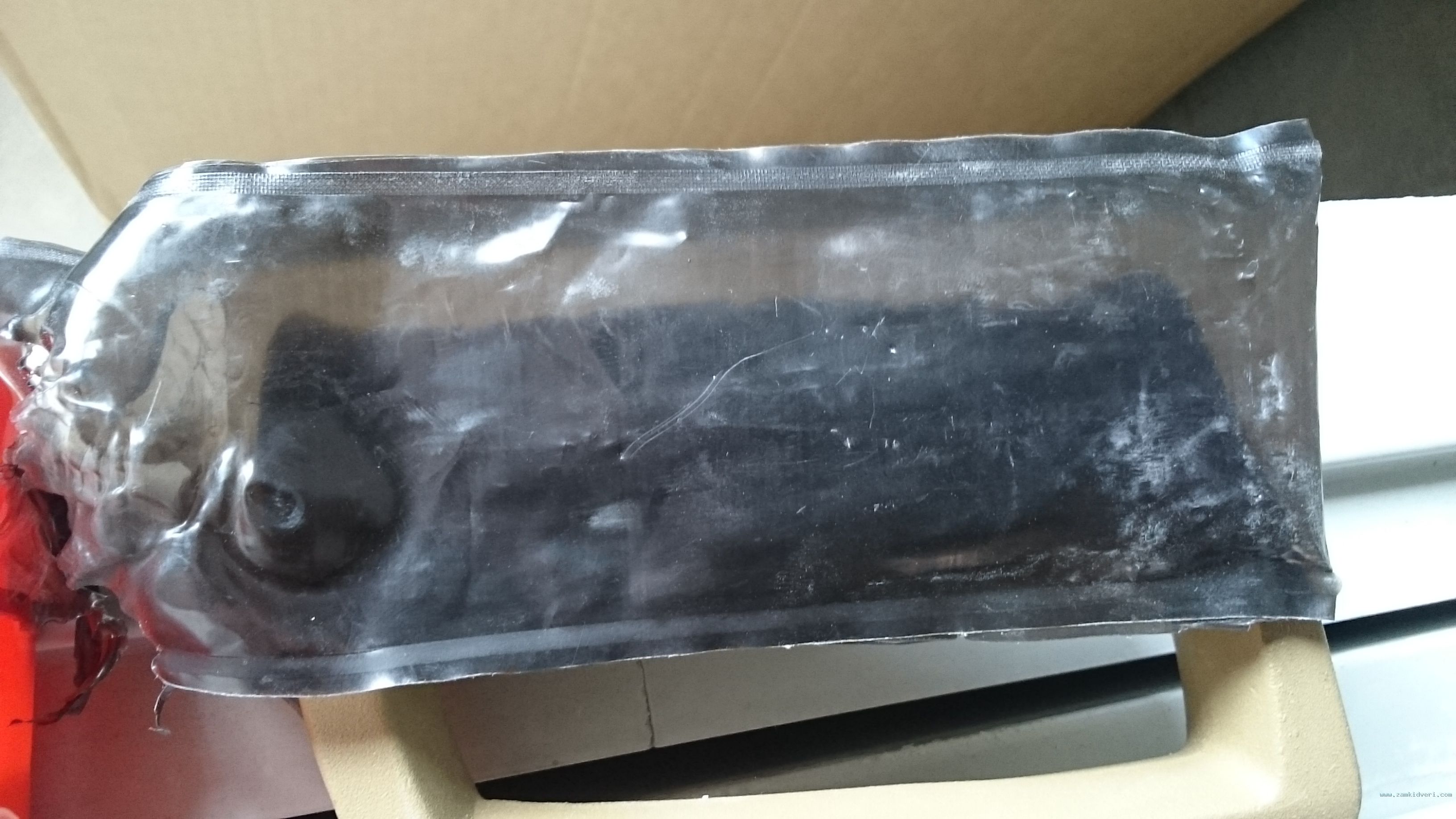

    Приезжал ко мне сегодня мастер из сервисной службы немана. Попробовал пооткрывать/позакрывать замок - заедает. Разобрал дверь, поставил новый - новый заедает. Тут стало интересней. Снял, на руках новый нормально работает. Оказалось, что карман на двери не совсем правильной геометрии. Если ослабить два дальних от торца крепежных винта, то замок нормально работает. Решилось проставкой шайб (по одной) на дальние крепежные болты. Кстати, старый замок и на руках продолжил заедать. Тут либо брак, либо от того, что некоторое время стоял в перекошенном положении. Со слов мастера, на его счету это первая проблема с барьером.
    P.S. у нового барьера ключи такие же длинные и в таком же черном прозрачном пакетике.DSC_0692.JPGDSC_0692.JPG
  4. #24
    значит или корпус недостаточно жёсткий, скорее всего замок деформировался при затяжке всех болтов при установке в карман
  5. #25
    Команда форума
    05.02.2015
    Москва.
    2,168
    Втулки для крепления через корпус замка для избежания зажатия, разве отсутствуют?
  6. #26
    Пупкин
    Имеются. Видимо их вылета не хватило буквально на милиметр
