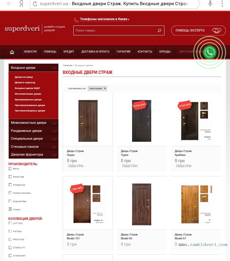

    Добрый день. Помогите девушке разобраться, пожалуйста.
    У подруги стоят входные двери Страж, она их расхваливает и нахваливает, я полезла смотреть и поняла, что ничего не поняла.
    Подскажите по характеристикам, это добротные двери или так себе?
    Выбираю тут http://httр://superdveri.ua/catalog/...voditel=straj/
    Цен правда нет. но это в принципе неважно, меня волнует качество.

    Это же Киев, мать городов Русских! Нужно местных искать мастеров, они подскажут.

    Искал дверь себе и могу вам один простой вещь сказать... Если на сайте компании не указана конструкция полотна, то понять добротные они или нет вообще нельзя. Вот такие дела

    Nacty, специально посмотрел предложения киевских дверников, могу сказать из того, что увидел по не многочисленным фото,двери так себе. Одно то,что для звукоизоляции применяют оконный резиновый уплотнитель уже показатель подхода к производству дверей. Конструкция двери одна на всех и двери отличаются только отделкой и замками. Сваривается дверь из профилей, что усложняет утепление конструкции внутри ребер жесткости и в коробке двери.
    Короче,делают всё по старинке.
    И в конце про подруг. Никогда подруга не сознается, что лохонулась с выбором двери.( при условии, что дверь плохая)
