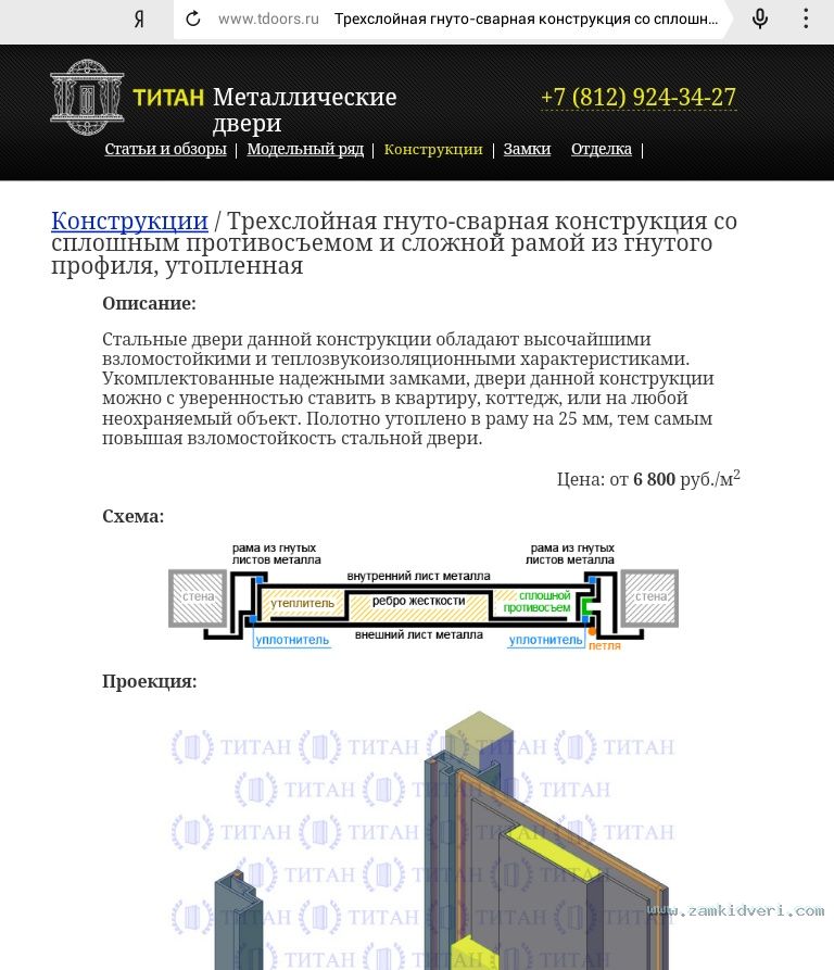

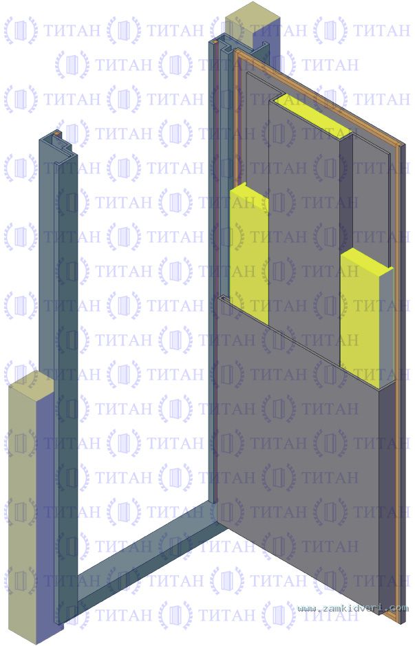

    И чуть подробнее. Начинал свой выбор с двери под ключ в бюджете 30 000 с замками. После некоторого изучения ассортимента дверей Гранит/Кондор/Гардиан/Муль-т-лок решил остановиться на выборе двери "под заказ". Во-первых по причине нежелания "модных" вариантов отделки готовых дверей, на мой взгляд дверь не должна выделяться пафосным внешним видом. Во вторых не хочется, чтобы дверь сразу же идентифицировалась визуально как того или иного производителя. Ну и ширина дверного проема в 1050 мм все-таки многовата для максимального размера типовой двери в 980-990 мм.
    В настоящее время в 25 000 мне посчитана дверь с утопленным полотном, двухлистовая 2 мм, сплошной противосъем, петли на подшипниках. Если ссылки допускаются, то вот: http://www.tdооrs.ru/construction/3-3/
