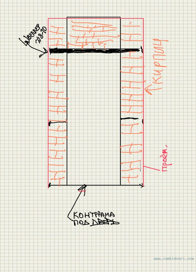

    Самое оптимальное, это мастерить стенку и устанавливать в неё стандартную дверь. Этот вариант подходит, если в квартире ( прихожей)будет ремонт. Если таковой не планируется, можно установить дверь в существующий проём, правда есть ограничения по весу дверного блока, сами понимаете почему.

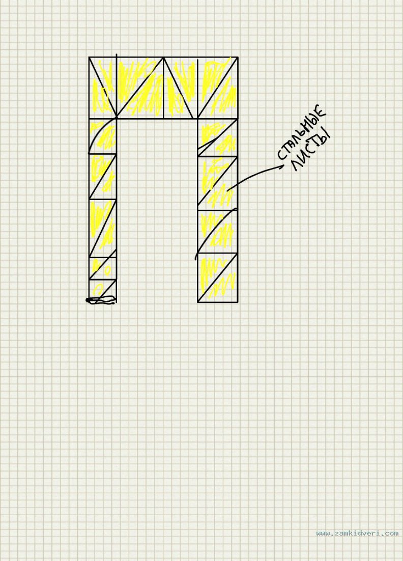

    Еще есть вариант, поставить дверь с порталами(вставками) с сохранением существующей "инфраструктуры". Но! Это вчерашний день.
