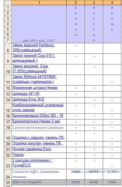

    Неман Н-10 (Максима или Профи) Бастион-С (Усиленная-9).
    Замки 1- Барьер -премьер или что-то другое и 2- Cisa Revolution Pro (56535 B) + Evva 3KS.
    Цитата Сообщение от сайт производителя
    Модель Н - 10
    Модель Н-10 – воплощение элегантности. Ее благородный внешний вид способен украсить собой любую квартиру. Но создатели двери Н-10 позаботились не только о внешнем виде, но и функциональ-
    ности. Высокий уровень безопасности (а дверь Н-10 соответствует первому классу взломостойкости) подарит вам чувство защищенности и душевного спокойствия.
    ТЕХНИЧЕСКИЕ ХАРАКТЕРИСТИКИ
    Конструкция полотна защищена патентом на Полезную модель №42057, приоритет от 19 июля 2004г, конструкция коробки защищена патентом на Полезную модель №77628, приоритет от 19 мая 2008г.
    Металлические двери модели Н-10 сертифицированы на соответствие требованиям ГОСТ Р 51224-98, ГОСТ Р 51113-97, ГОСТ Р 51072-05 для первого класса устойчивости к взлому.
    Посмотрите ссылки о замках:
    Методы криминального отпирания замков MOTTURA 85.571/37, CISA, Mul-t-lock и KALE-252R.
    Замок Mottura 54.797
