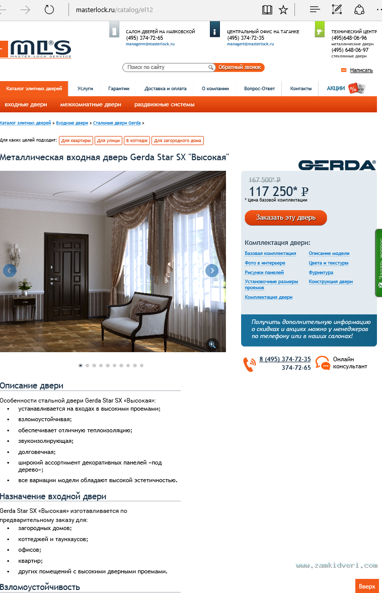

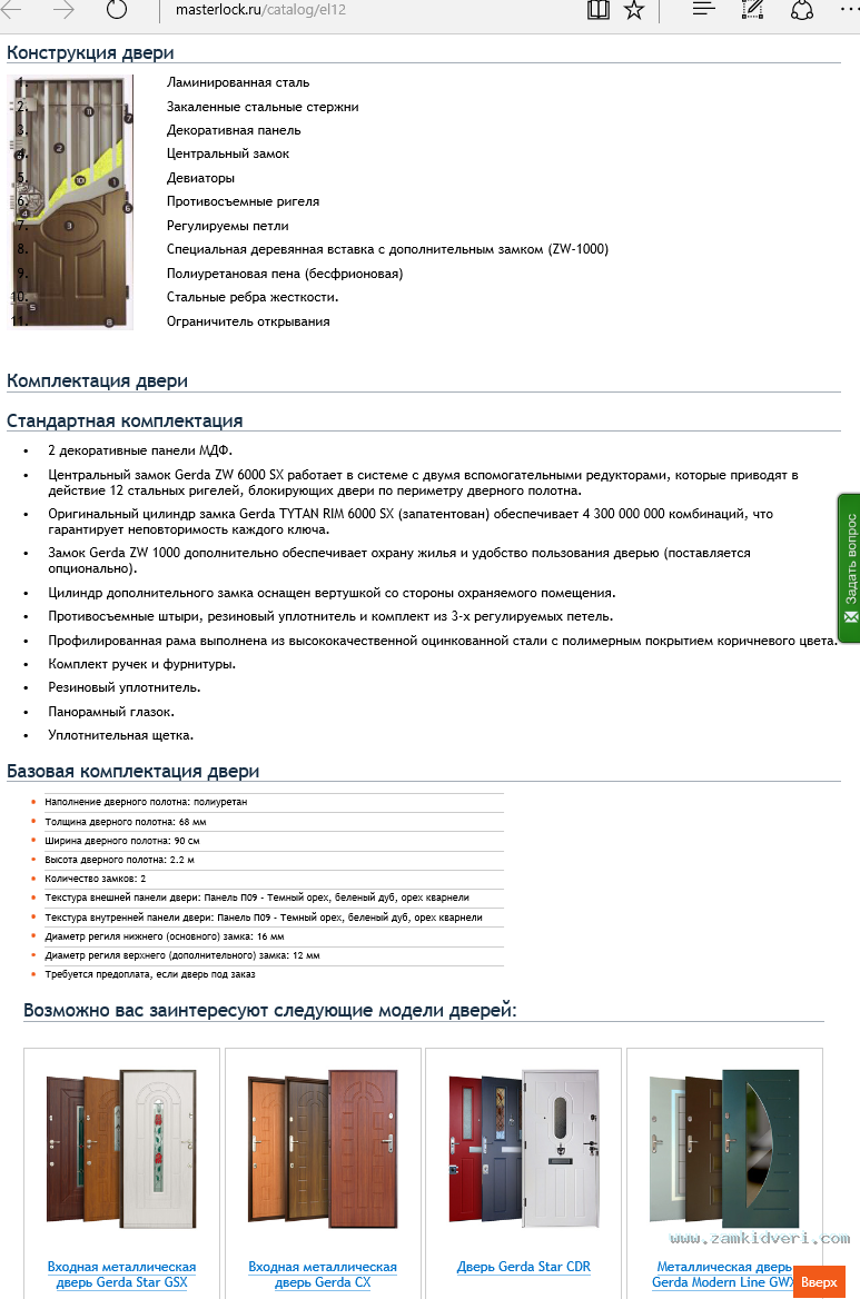

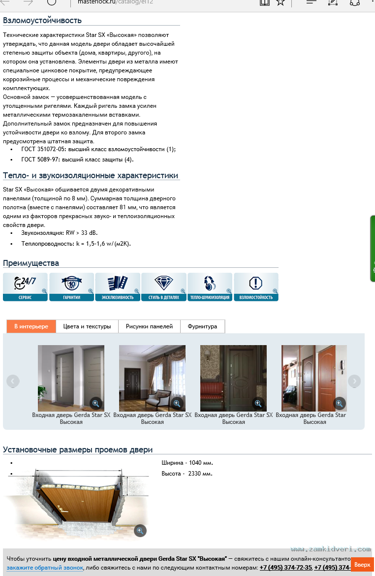

    Что-то ясность никак не наступает. Неужели нет ни одного независимого эксперта, который бы мог объективно сравнить продукты претендентов (Интекрон, Стальной Портье, Бастион, Неман ) в означенном бюджете. Для простоты сравнения берем базовую отделку (порошок/мдф-8мм) и отечественные сувальдные замки (керберос/барьер+гардиан с ручкой)
    П. С. Ради хохмы зашел давеча в салон Gerda. Мамой клянутся, что двери супер-пупер стойкие, и замок, их же, не вскрываемый так просто как обычные цилиндры . Может кто-то прокомментировать этот вариант http://www.masterlock.ru/catalog/el12/
    Последний раз редактировалось SAWWA; 18.03.2016 в 00:12.
