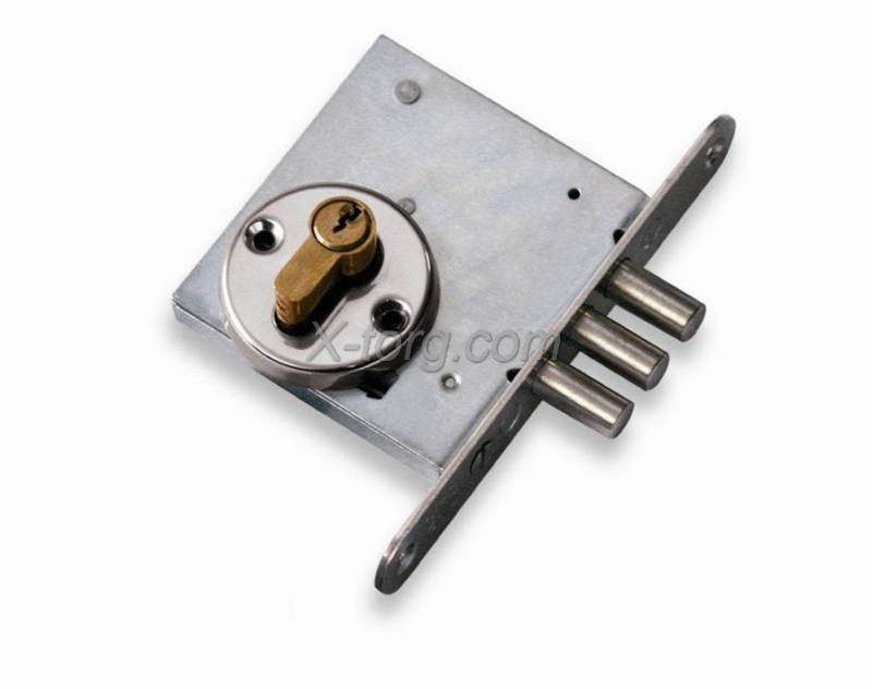

    можно ли рассматривать цилиндр овый замок просто как бытовое удобство = наличие ночной задвижки..?
    нельзя. Это принципиально разные вещи.
    Почему нельзя, вот пример:
    И все аналогичные. Вломостойкости нет, но удобно пользоваться:
    - маленький ключ
    - легко закрыть изнутри

    это абсолютно беззащитное запорное приспособление
