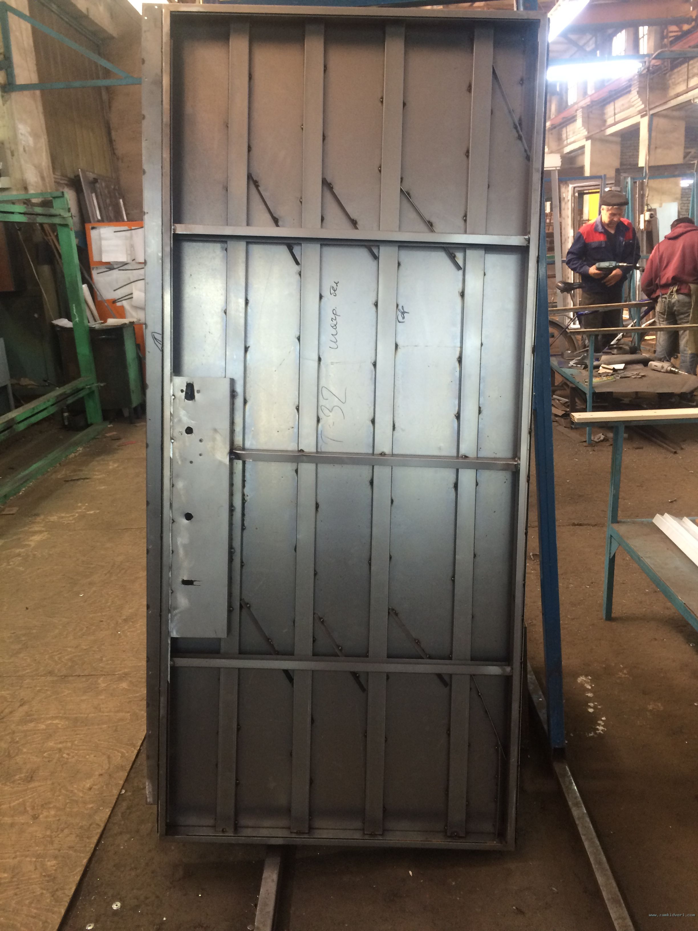

    Прошу старожилов форума оценить конструкцию полотна. В данный момент рассматриваю переход на этот конструктив, в производстве не особо удорожает конструкцию, но думаю жесткости добавляет прилично.
    Вообщем пинайте, готов к конструктивной критике.

    Голова не пролезет?
    Значит нормально!
    А, если серьёзно, то красиво всё, по взрослому!
    Симпотно. ☺ от килечного ножа защитит, вопрос в наличии усиления внешнего листа в замочной области. Если можно, добавьте так 5..10 мм

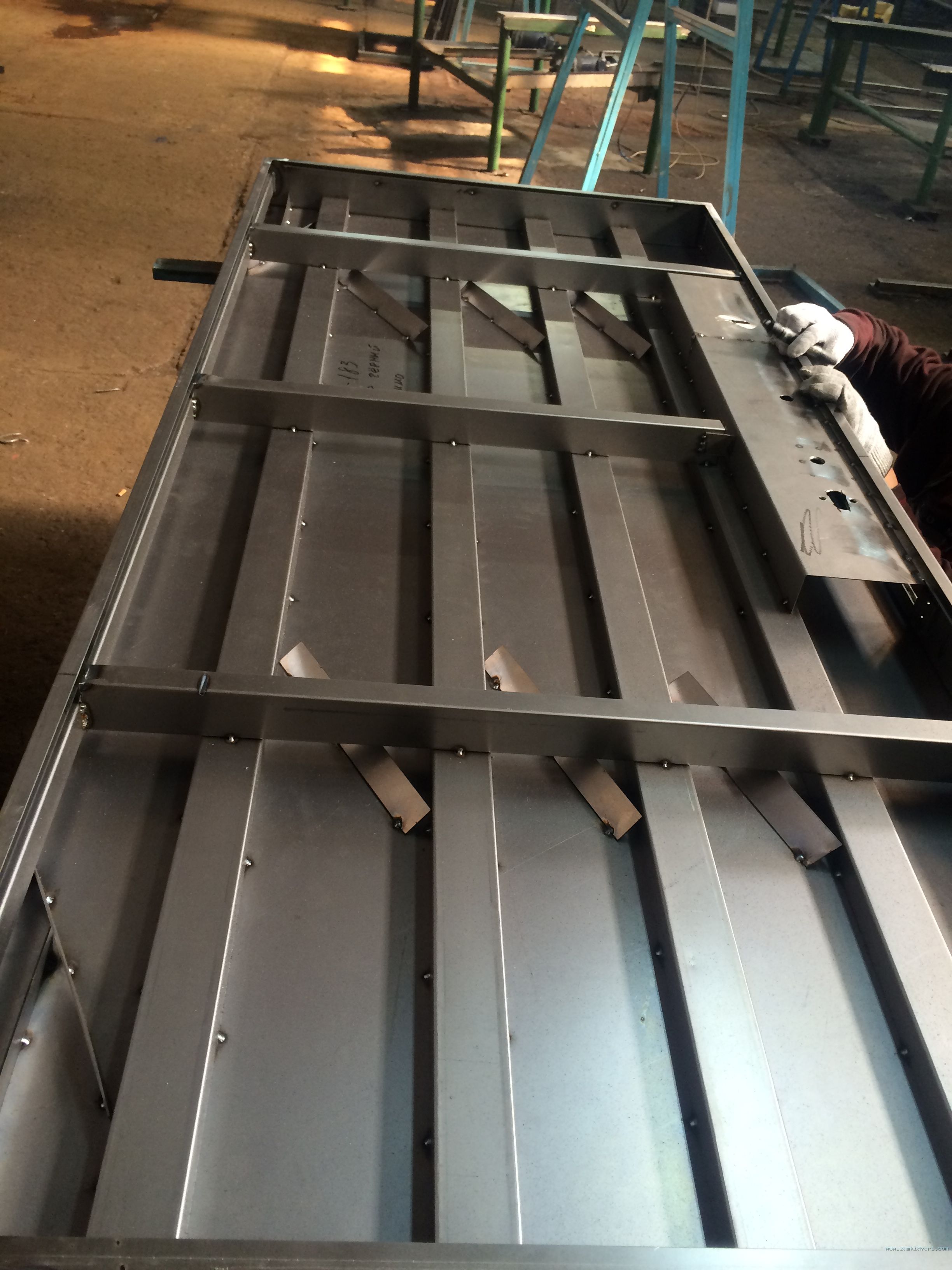

    Андрей, я на днях выложу свою очередную версию, - вы поразитесь сходству конструкции )) ТОлько у меня внешний четверка и платформа замков 4+4 (больше места нет)

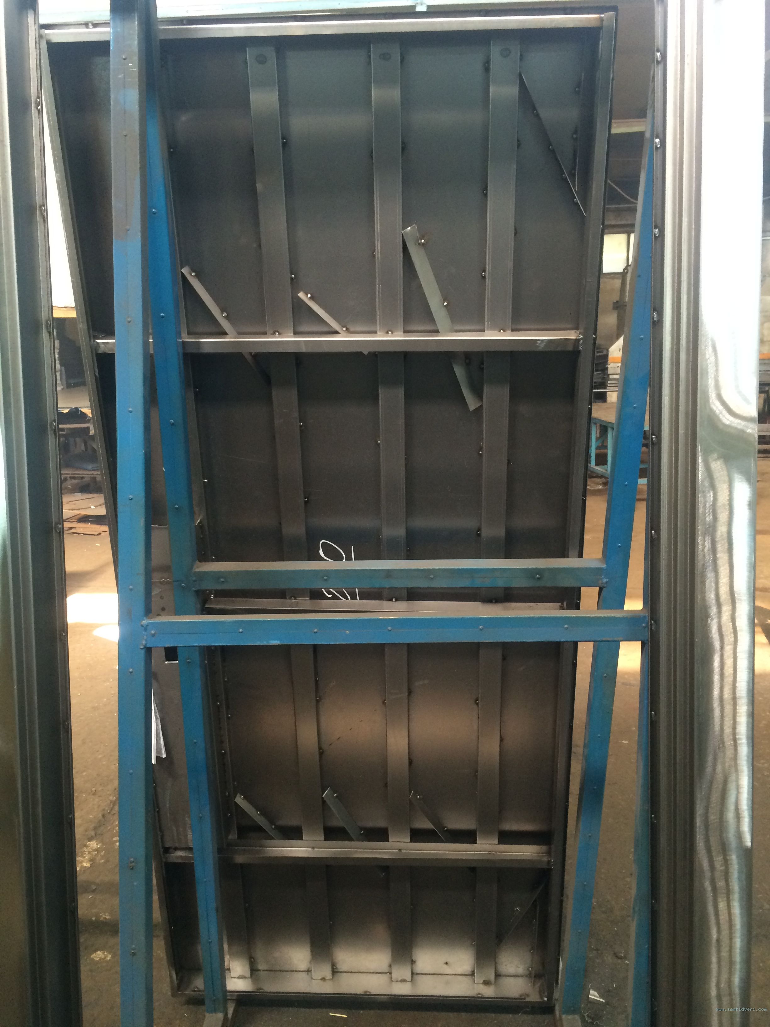

    Горизонталы и вертикалы, я бы все-таки, замкнутыми не на лист, а в себе делал. Все-таки замкнутый контур, есть замкнутый контур... Уже сама рама от угла не отжималась бы, а уж с листами и подавно.
    Кстати, Арма такую реберную конструкцию делает, кажется
    и это... для чего эти отрезки диагональные?

    Диагональные отрезки предназначены для предотвращения сползания утеплителям.
