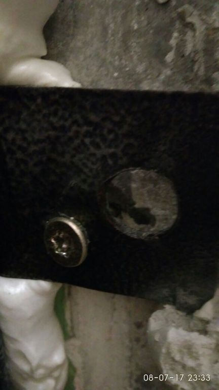

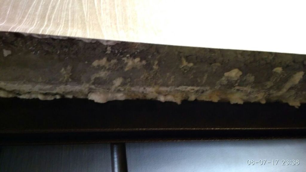

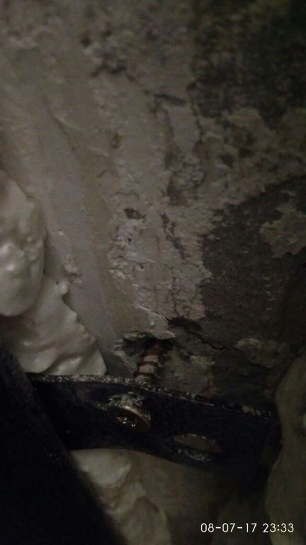

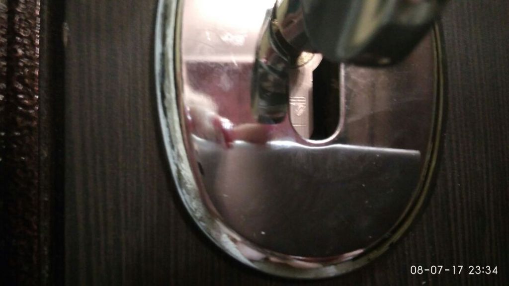

    Вопрос к дверным мастерам, вчера была установлена дверь 130 кг, есть сомнения по качеству установки двери прилагаю фото. Не была удалена старая монтажная пена, мастер не равномерно распределил монтажную пену, установил коробку двери не на анкерные болты а на саморезы или их подобие, один снизу почти выпал, нижний замок в двери продавлен в короб. Обоснованы ли мои сомнения ?

    Саморез с дюбелем не самый плохой крепёж в своей идее. Но то как это сделано в вашем случае .. ахтунг короче говоря.
    Замок не вдавлен, это неподходящий размер цилиндра установлен. Он закрывается ключом изнутри вообще?
    При таких.. недоработках как на фото есть основания предполагать (даже подозревать), что есть и другие которые глазами вы видеть не можете но они себя не проявили (скоро)..
    Неравномерность заполнения пеной это наименьшая из потенциальных проблем.
    Я бы переустанавливал дверь
    Андрей Шляхов
    Замок изнутри на ключ не закрывается.

    1,136
    Ааа там вертушка. Не разглядел сразу.
    Но тем не менее внутренний размер все равно не тот

    Если с Вашей стороны не было желания сэкономить на монтажниках, то это выполнено не профессионально. А, так эконом вариант.... На цилиндр можно поставить специальную заглушку под шток.
    1,800
    Точно не так. Зазоры, два отверстия для крепления - установлен один. Некрасиво.

    В ушах сверлили новые отверстия тк не было крепежа под имеющиеся.
    У меня три чемодана разного крепежа. Я не знаю монтажника у которого не нашлось бы нужного
    1,800
    А точно, просверлили рядом Поменьше.
