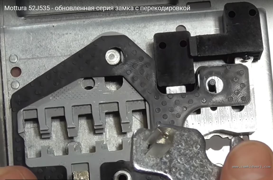

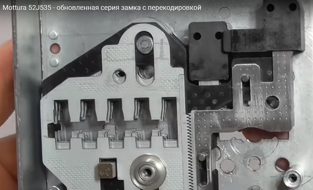

    J - с перекодировкой сувальдного механизма
    Y - старая версия в тех же габаритах, без перекодировки.
    Вы должны помнить, что перекодировка замка удобна, но значительно снижает количество комбинаций на замке.
    Разговоры о серии ключей, не для взломщиков.
    Несмотря на "широкий" ключ, в механизме и так всего 6 сувальд.
    При наличие перекодировки замок не может иметь 4 класс по ГОСТ 5089, так как не имеет минимальное количество комбинаций по ГОСТ 100 000.
    Плюс наличие перекодировки добавляет новый способ взлома замка (соответственно требуется защита), подробнее тут: http://www.zamkidveri.com/forum/content/161.html

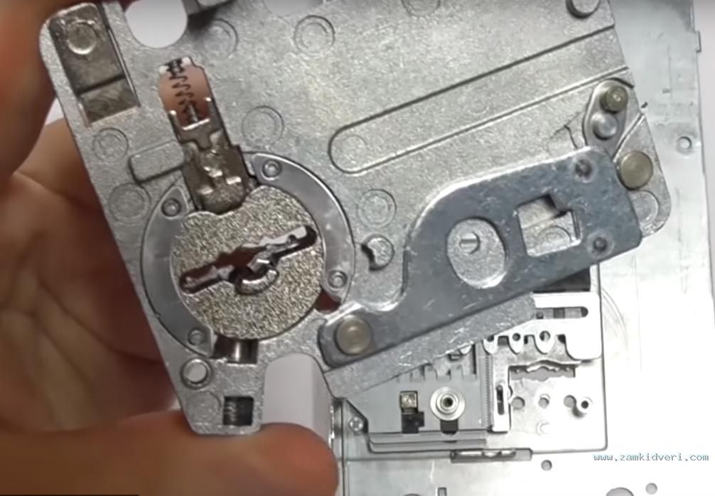

    Сам сувальдный механизм:
    Основные сувальды выполнены опять с нарушением ГОСТ 5089, а именно не выполнены углы 93-105:
    Подробнее по ссылке: http://www.zamkidveri.com/forum/content/429.html
    http://www.zamkidveri.com/forum/content/451.html

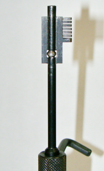

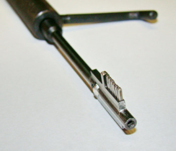

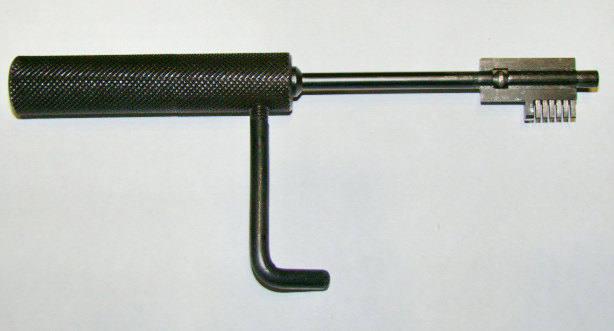

    Некоторые продавцы называют, что Моттура имеет запатентованную защиту от отмычек (самоипрессии). Соглашусь в одном, что защита это лучше, чем ее полное отсутствие в прошлых сериях. Но к сожалению такая защита не эффективна, так как взломщик очень легко отличит истинный паз от "ложного".
