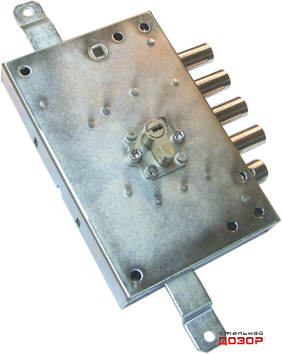

    Замок CR 7051 SERRATURE DI SICUREZZA снова на российском рынке.
    Замки итальянского производителя CR на российском рынке известны более 20-ти лет. В «девяностые», когда импортный товар хлынул из-за границы, продукция CR была представлена только накладными замками с помповым механизмом. Некоторые из них работают до сегодняшнего дня.
    Через некоторое время в нашу страну замки этого производителя поставлять перестали, и CR полностью пропал.
    В настоящее время на нашем рынке снова появились весьма интересные предложения этого производителя.

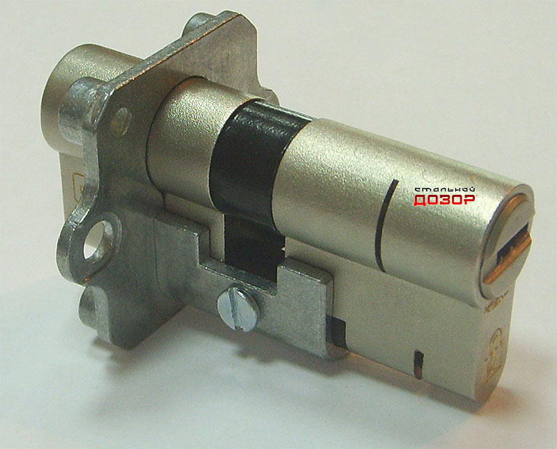

    CR модели 7051 представляет собой цилиндр овый замок под ручку и защелку. Отличительной особенностью замка является наличие блокировки засова, при выбивании или переламывании цилиндрового механизма .
    Замок имеет выходы под тяги - есть возможность подключить вертикальные приводы вверх и вниз.
    Защёлка замка реверсивная - переворачивается на нужную сторону открывания двери.

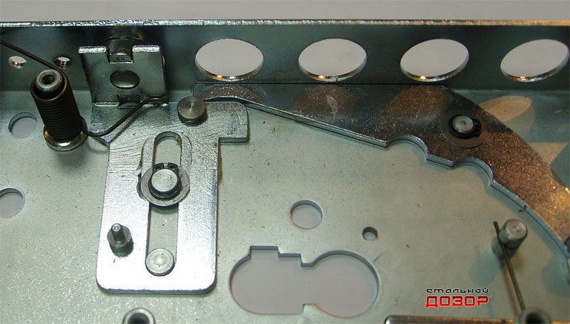

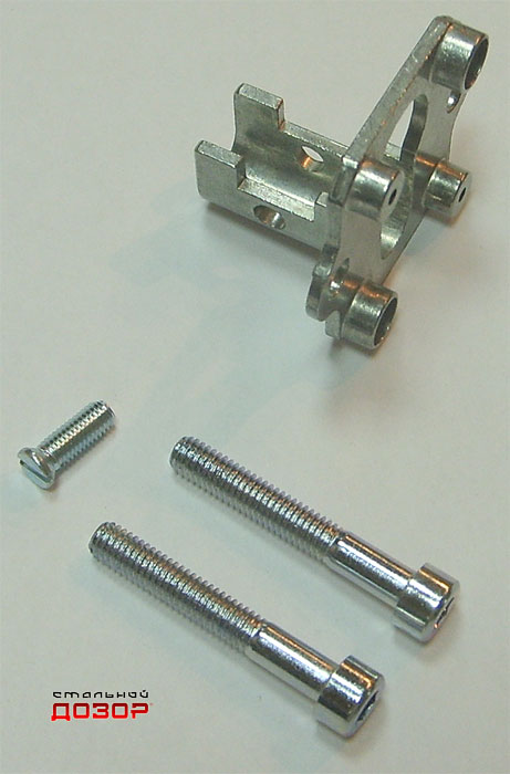

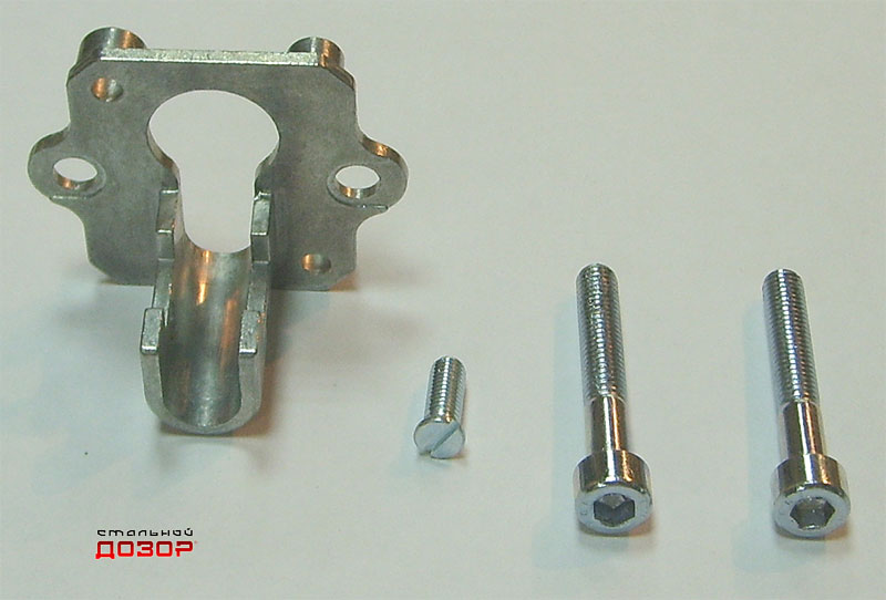

    Крепление цилиндрового механизма в корпусе проводится нестандартным способом. Для реализации функции блокировки засова, цилиндр монтируется и фиксируется в корпусе через специальный установочный блок.
    Сначала механизм фиксируется винтом в блоке.
    Затем устанавливается в корпус с внутренней стороны двери, притягиваясь к корпусу замка. Через установочный блок цилиндра и через корпус замка, проходят винты крепления броненакладки.
    Такой способ установки цилиндра позволяет реализовать функцию блокировки засова при удалении механизма, а также точно и жестко позиционировать цилиндр в корпусе.
    Дистанционные втулки в месте крепления броненакладки имеются не у всех замков. Именно этот элемент гарантированно обеспечивает отсутствие деформации корпуса замка при монтаже.

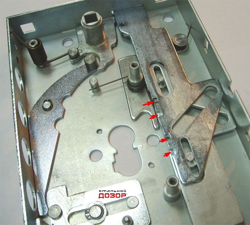

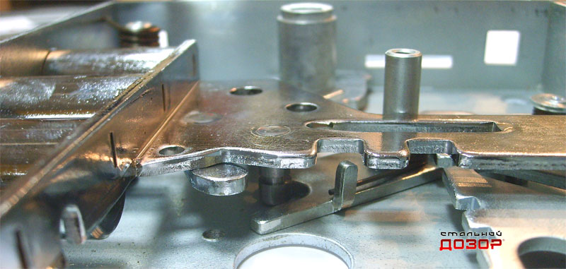

    Блокировка засова осуществляется через пазы в пластинах под вертикальный привод.
    На фотографии они показаны красными стрелками.

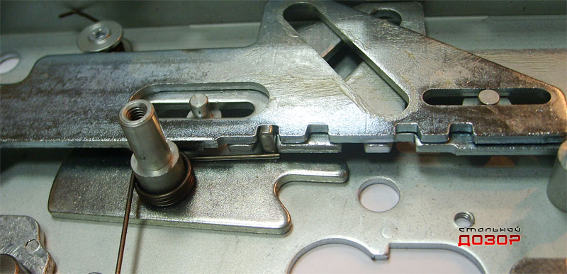

    Деталь, блокирующая перемещение вертикального привода, нагружена усилием пружины. Она удерживается цилиндр овым механизмом. Как только под ней не оказывается цилиндра (допустим, при атаке последнего), деталь под действием пружины поворачивается против часовой стрелки и своим хвостовиком через пазы вертикального привода блокирует перемещение засова.
    Стопорная деталь находится достаточно близко к замочной скважине. Кажется, что её можно буквально пальцем переместить и снять блокировку ригелей.
    На самом деле это не так.
    Обратный поворот стопорной детали блокирует другой элемент, также нагруженный усилием пружины.
    Снять блокировку засова без разборки замка весьма проблематично.
    Замена цилиндра без блокировки возможна только при полностью задвинутых в корпус ригелях.
    Когда засов целиком находится в корпусе, стопорная деталь фиксируется хвостовиком.
    Увидеть это непросто, требуется заглянуть под хвостовик засова, когда замок собран.

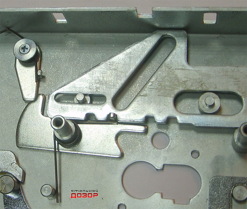

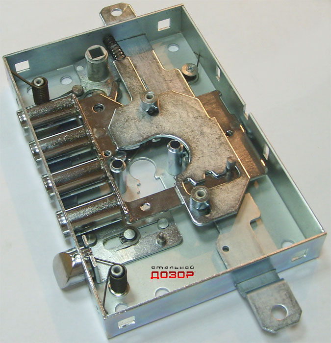

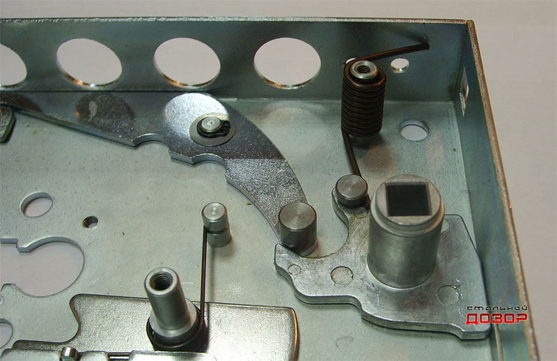

    Кулачок квадрата ручки в замке CR выполнен из сплава ЦАМ. Ось пружины кулачка расположена на стойке рядом. Пружина очень жесткая, если бы она взаимодействовала с кулачком напрямую - за короткий срок эксплуатации сталь пружины проточила бы в кулачке канавку. Поэтому усилие с пружины на кулачёк передаётся через впрессованный стальной цилиндр из твердого сплава.
    Защёлка замка расположена значительно ниже горизонтальной лини ручки. Это связано с тем, что хвостовик втулки квадрата взаимодействует с защёлкой не напрямую, а через передаточную планку.
    Планка стальная. Имеет необходимые усиления и утолщения в местах наибольшего напряжения. Узел защёлки замка CR модели 7051 выглядит надёжным и проработанным.

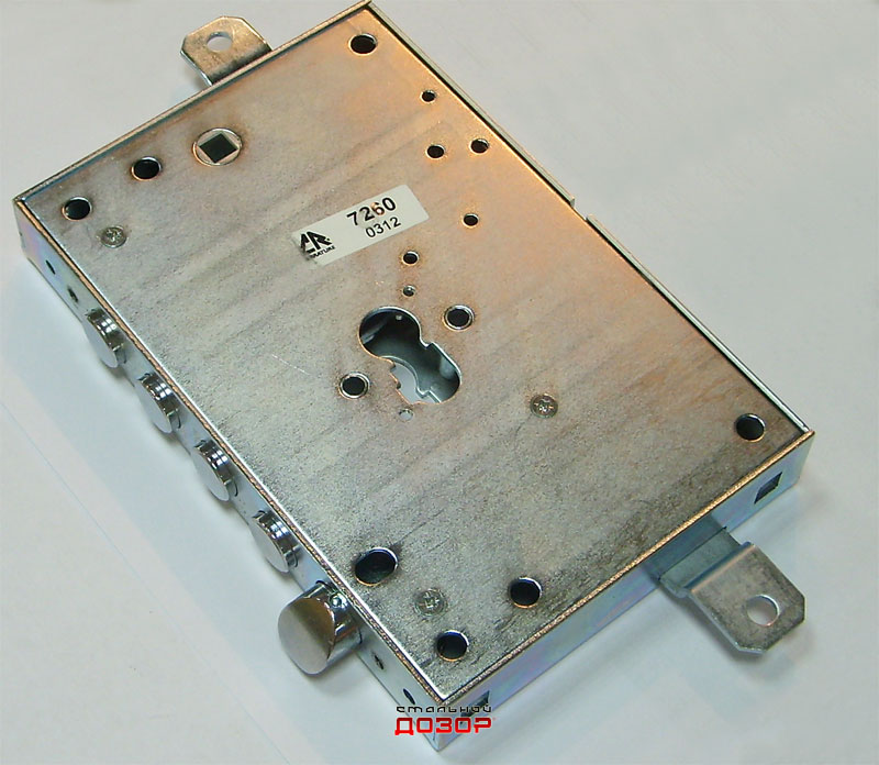

    При детальном рассмотрении замка CR всюду видна итальянская культура производства. Все детали зачищены от заусенцев и покрыты гальваником. Такой подход увеличивает срок службы изделия в целом и добавляет мягкость в работу механизма.

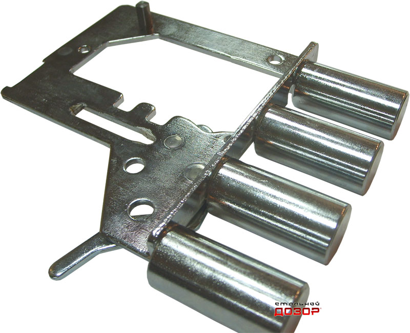

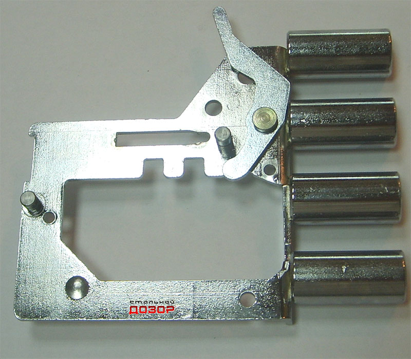

    Засова замка.
    Ригеля к хвостовику надежно крепятся лазерной сваркой. Засов полностью гальванирован.
    На обратной стороне хвостовика можно обнаружить качелеобразную деталь.
    Она даёт возможность отодвинуть защёлку замка ключом при полностью задвинутых в корпус ригелях.
    Выводы: Устройство цилиндр ового замка CR модели 7051 не выделяется уникальностью или новшеством. Качество изготовления всех узлов и деталей на высоком уровне. Встроенная защита блокировки засова при извлечении цилиндра актуальна и резонна. Доступная рыночная цена в купе с вышеописанными свойствами ставит корпус CR 7051 в лидеры в своём классе.

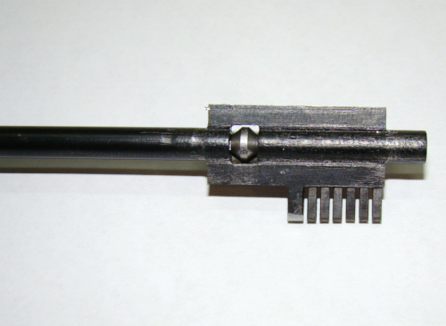

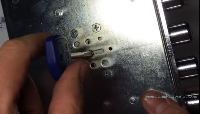

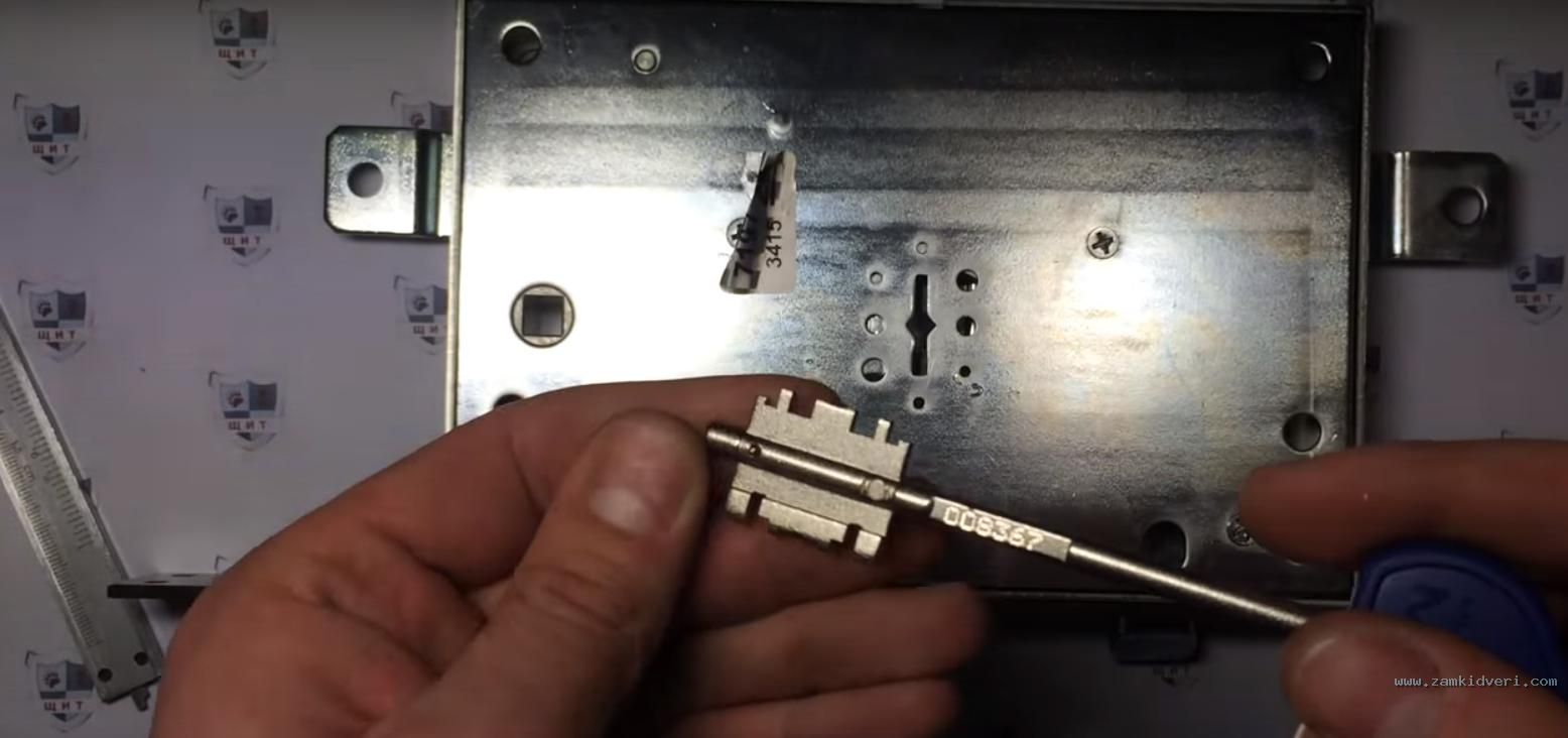

    Ключ замка:
    С магнитом и штифтом в стержне ключа. По опыту могу сказать, что такие элементы не имеют секрета (всего два варианта), а основная цель: индивидуальность болванки ключа (можно купить только у официальных дилеров) и невозможность использования обычного самоипрессионного ключа. Но вся проблема в том, просто потребуется некоторое время, когда на "рынке" появится соответствующий инструмент.
    Как и секреты на ключе, так и штифт с магнитом - "работают" только с одной стороны, как и у всех копий:
    Функция этой защиты на ключе: блокировка втулки от вращения, которая так же перекрывает скважину ключа.
    Что хорошо, но повторюсь, очень сомнительна защита от данного вращения.

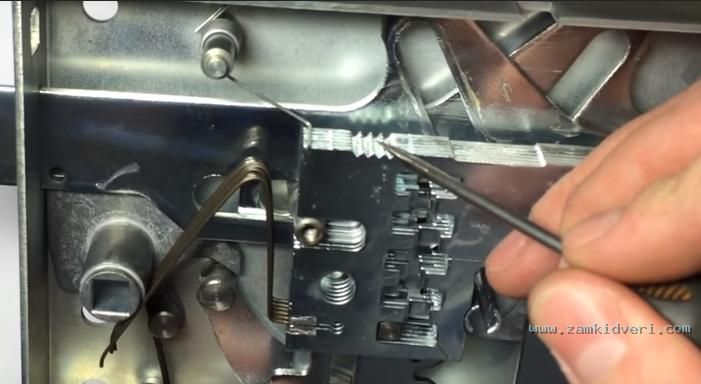

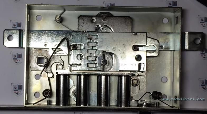

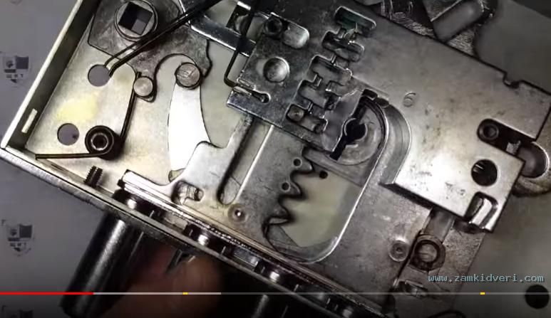

    У замка маленький backset, соответственно и сохранилась проблема:
    На замке нет защиты от отмычек (на сувальда х и стойке хвостовика).
    Но реализован новый способ, который мне кажется уже был у CISA :

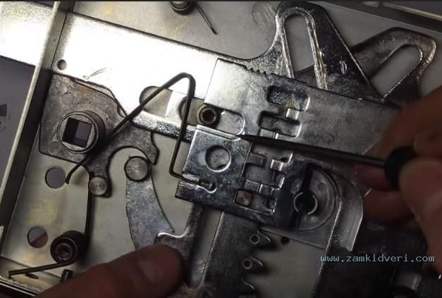

    По данной защите возникают вопросы:
    1. Как будет работать замок, если на засове будет нагрузка (например в случае проседания двери)

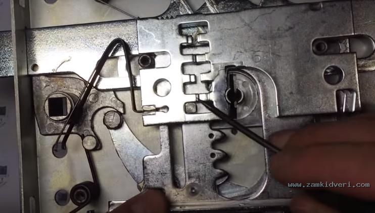

    2. Защита реализована только на двух сувальда х и срабатывает она в самый последний момент (например при открытие самоипрессионным ключем). Т.е. самоипрессионный ключ даст почти полную комбинацию ключа, без двух...
    Фото я взял из видео, там другое мнение, тоже посмотрите:

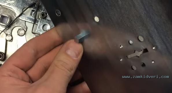

    Самоимпрессия на эти замки есть, магнит ни какой роли не играет.
    Судя по видео так и есть. Обратите внимание (0:47), как взломщик вставляет самоипрессионный ключ. Сначала магнит "не срабатывает" (защита работает), но простым переворотом отмычки защита уже не работает
