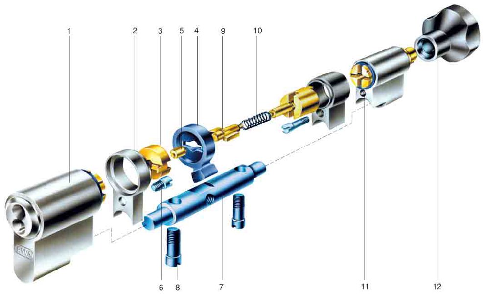

    1,800
    1 — системный модуль
    2 — удлинитель корпуса 5, 10, 15 или 20 мм
    3 — удлинитель плага 5, 10, 15 или 20 мм
    4 — язычек для цилиндра кл/верт (возможна также шестеренка для замков MUL-T-LOCK и аналогов)
    5 — удлинитель соединительный 5, 10, 15 или 20 мм
    6 — винт крепления расширений (для сторон более 31 мм) 36, 41, 46, 51 мм и т.д. 7 — сердечник (уникален на каждую длину/смещение)
    8 — винт соединительный
    9 — соединитель для цилиндр ов кл/верт
    10 — пружина соединителя для цилиндр ов кл/верт
    11 — системный модуль под вертушку или под длинный шток
    12 — вертушка
    Если есть возможность добраться до кулачка (4) (проволокой, "скороходом" и т.д.), то да

    В том экземпляре 164 DBM-E, что удалось попробовать не удалось нащупать дырку, через которую можно добраться до кулачка.
    Любой тык приводил к соединению цилиндра с секретами и кулачка, соответственно к блокировке вращения.
    Хотя, конечно, это зависит от ловкости рук...
    Единственное, что если кулачёк уже повернут от нормального положения, скрепка проваливалась до него, но зацепиться пока не получилось, да и такое положение означает, что воры не полезут...

    Скороход, не универсальный, его изготавливают под определенные модели цилиндр ов.
