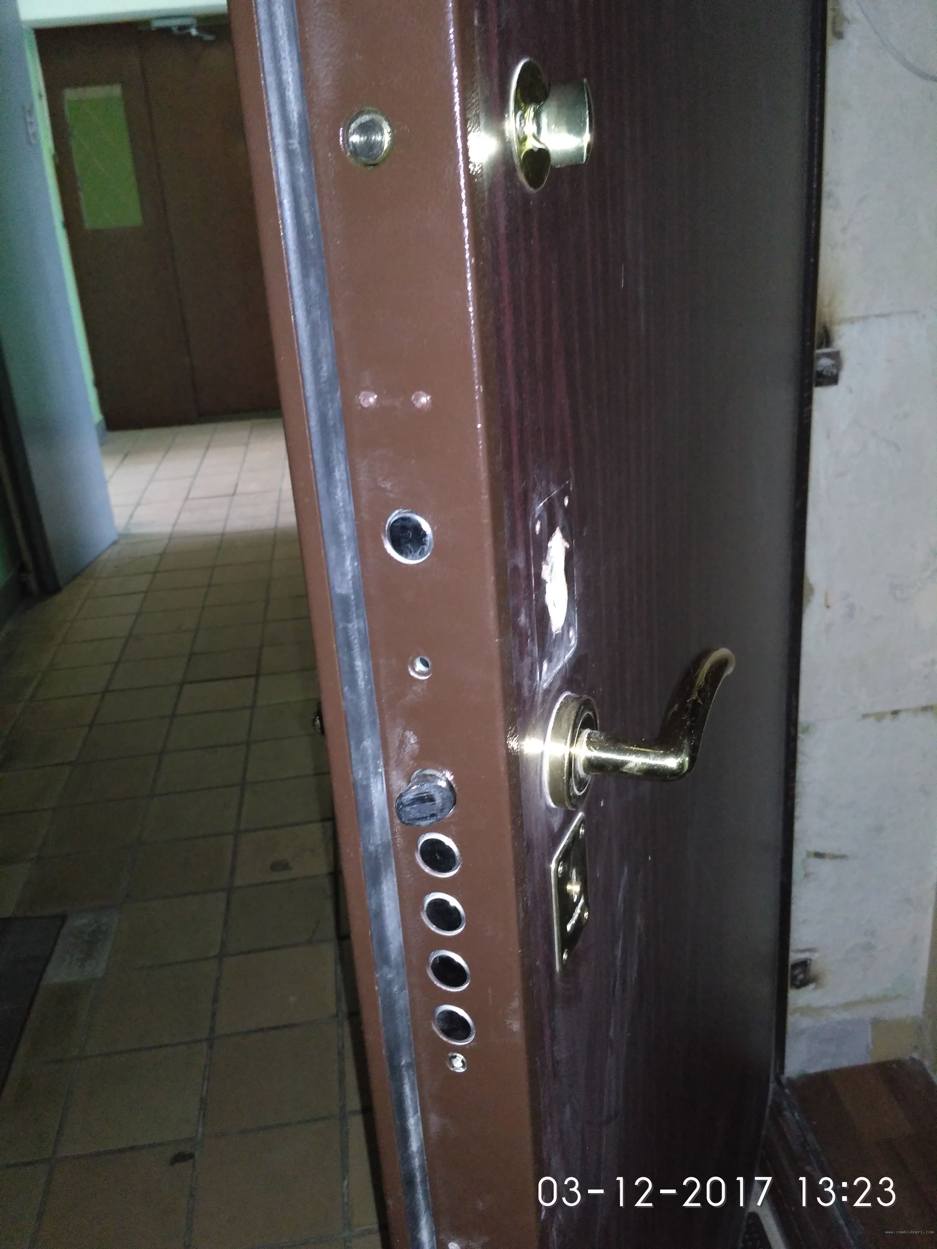

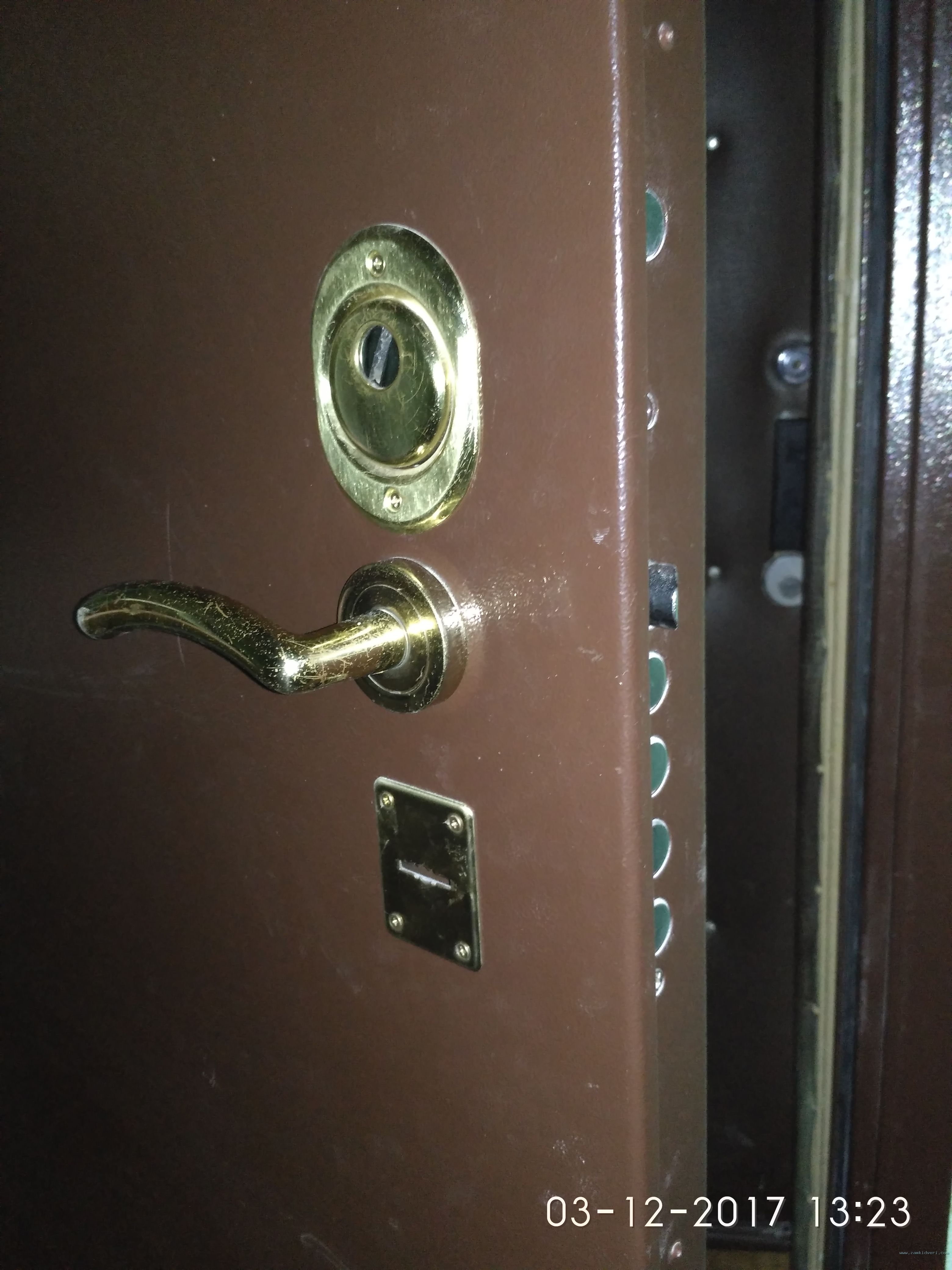

    Григорий Серов
    Фото двери
    Изображения
    Команда форума
    05.02.2015
    Москва.
    2,168
    Григорий, у Вас двухсистемный замок CISA . возможно даже с перекодировкой, но нужен ключ от замка, что эту самую перекодировку выполнить. А, так замена целиком и полностью. Как всегда, если есть желание сэкономить, можно установить аналогичные замки чуть дешевле и существеннее дешевле.
    Григорий Серов
    Спасибо!
    Блин, это обидно, так как ключа от сувальдника нет (
    Там есть определенная история, в результате чего у меня есть старый цилиндр Моттура без ключа, и в двери стоит временный цилиндр ноунейм.
    Если правда перекодировка есть, может с ДПЗ (производителем двери) договориться попробую. Покажу им документы о праве собственности на квартиру и пр.
    Буду думать.
    Сэкономить всегда приятно ) Но важно поставить нормальную замковую систему, это же на многие годы ставится.
    Николай, спасибо. В ближайшие дни решу.
    Команда форума
    05.02.2015
    Москва.
    2,168
    С ДПЗ договариваться не о чем. Максимум что они Вам скажут, какие замки установлены и размер ЦМС. Статистика у них была на высшем уровне. Без ключа сделать перекодировку не получится,только замена. Расценки ДПЗ скину Вам в личку. У меня демократичнее.
