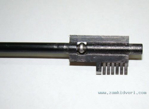

    Вот свежие видео по замкам:
    http://www.zamkidveri.com/forum/vv_t...RA_Nucleo.html

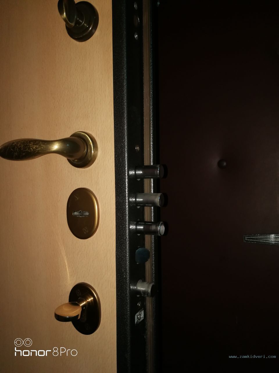

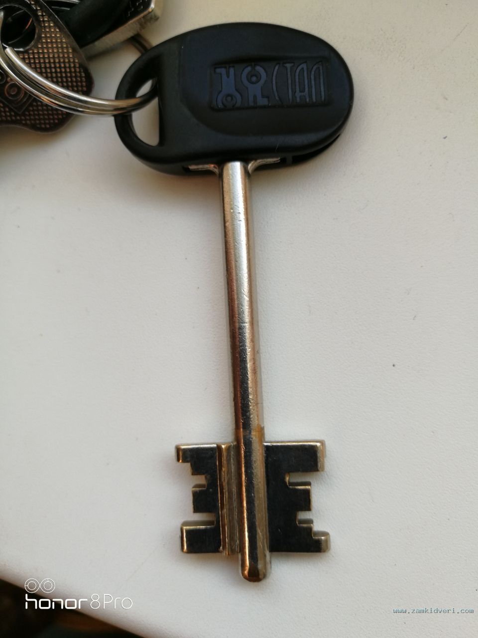

    Анна, добрый день..
    И нуклео Компакт, что на втором видео, встречается в основном на итальянских дверях.
    Новые нуклео другие
    Двери с замками MOTTURA с нуклео Compact в основном встречаются на дверях компании СТАЛ. Но они совсем не итальянские двери.
    От того, что новые нуклео MOTTURA MyKey другие, суть второго видео не меняет. Ключик сделан.image.jpegimage.jpegimage.jpeg
