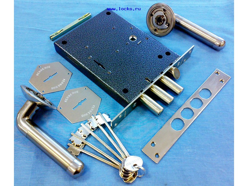

    1)Kerberos 111.21.309 в качестве сувальдного
    Спасибо за выбор замка Керберос.
    В качестве второго замка рекомендовал бы любой замок с цилиндровым механизмом, так как он более удобен в повседневной эксплуатации.

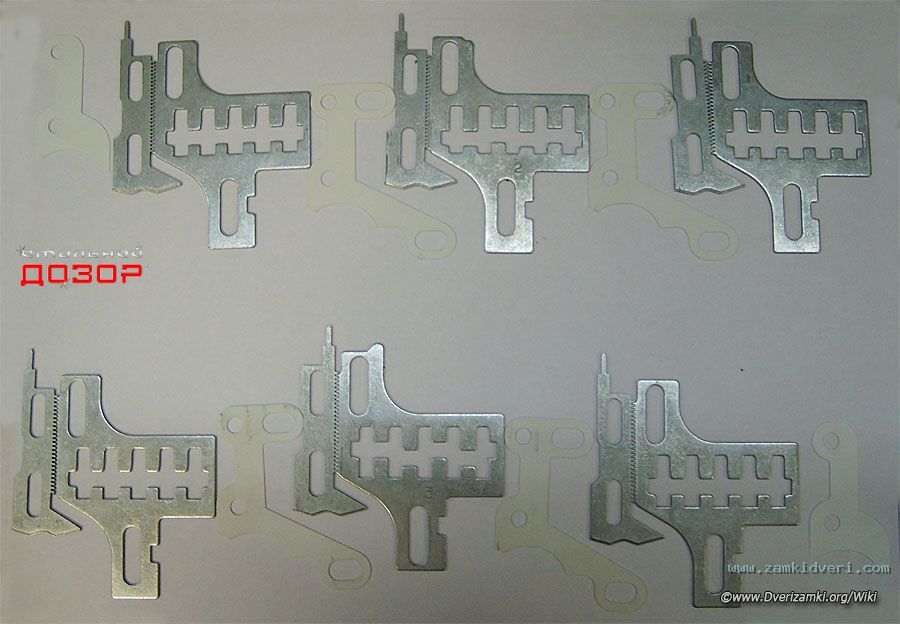

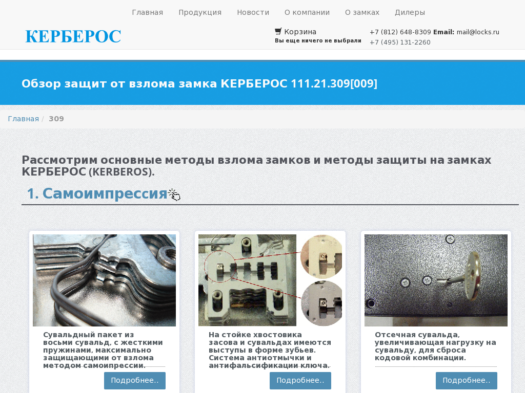

    Мягкий ход сувальдного замка = легче открыть замок самоимпрессией или отмычками.
    1024x768
    В Керберосе: Сувальдный пакет из восьми сувальд, с жесткими пружинами.
    1024x768
    Что выбрать Барьер Премьер или Керберос 309 и почему? Дайте, плиз, развернутый ответ.
