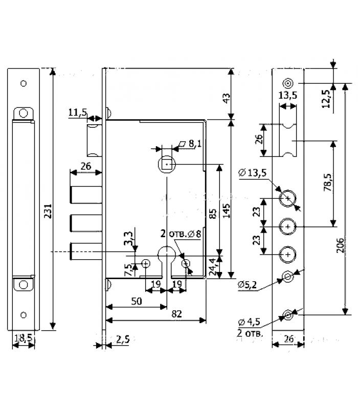

    Помогите определить название замка врезной цилиндр овый межосевое расстояние-85 мм.Удаление ключевого отверстия-52,2 мм., торцовая планка замка 230мм х 25мм.,сам замок размер 145х85мм и каким другим замком его можно заменить.

    ЗАМОК ВРЕЗНОЙ ГАРДИАН 12.11 ЦИЛИНДРОВЫЙ С ЗАЩЕЛКОЙ

    Огромное спасибо за предоставленную информацию! Если можно подскажите ещё каким замком можно его заменить. Мне хочется, чтобы защелка убиралась ещё и от ключа, но основные размеры замка чтобы сохранились. С уважением Александр.

    Задача сложная.
    Без переделок не обойтись. И успех замены будет зависите в том числе от фурнитуры которая установлена в данный момент.
    Замков с требуемой функцией управления защёлкой много, но каждый из них отличается той или иной частью конструкции. Где-то ригиль один, где-то межосевое расстояние с бексетом отличаются.
    Посмотрите Crit-M ЗВ-72-55 и Апекс Т-42.
    Самое оптимальное если не переделывать фурнитуру это CISA 52521.50. Переделать придётся посадочное место и крепление и самое главное ответку на коробке.
    Алексис
    Crit-M ЗВ-72-55, Апекс Т-42 не подходят, нужно межосевое расстояние 85 мм, backset 50 мм и планка на 230 мм. Под CISA 52521.50. много переделывать. А вот у Santos Sash Lock 385, межосевое расстояние 85 мм, backset 50 мм и планка на 240 мм. Но нигде не могу найти защелка убирается от ключа или нет.
