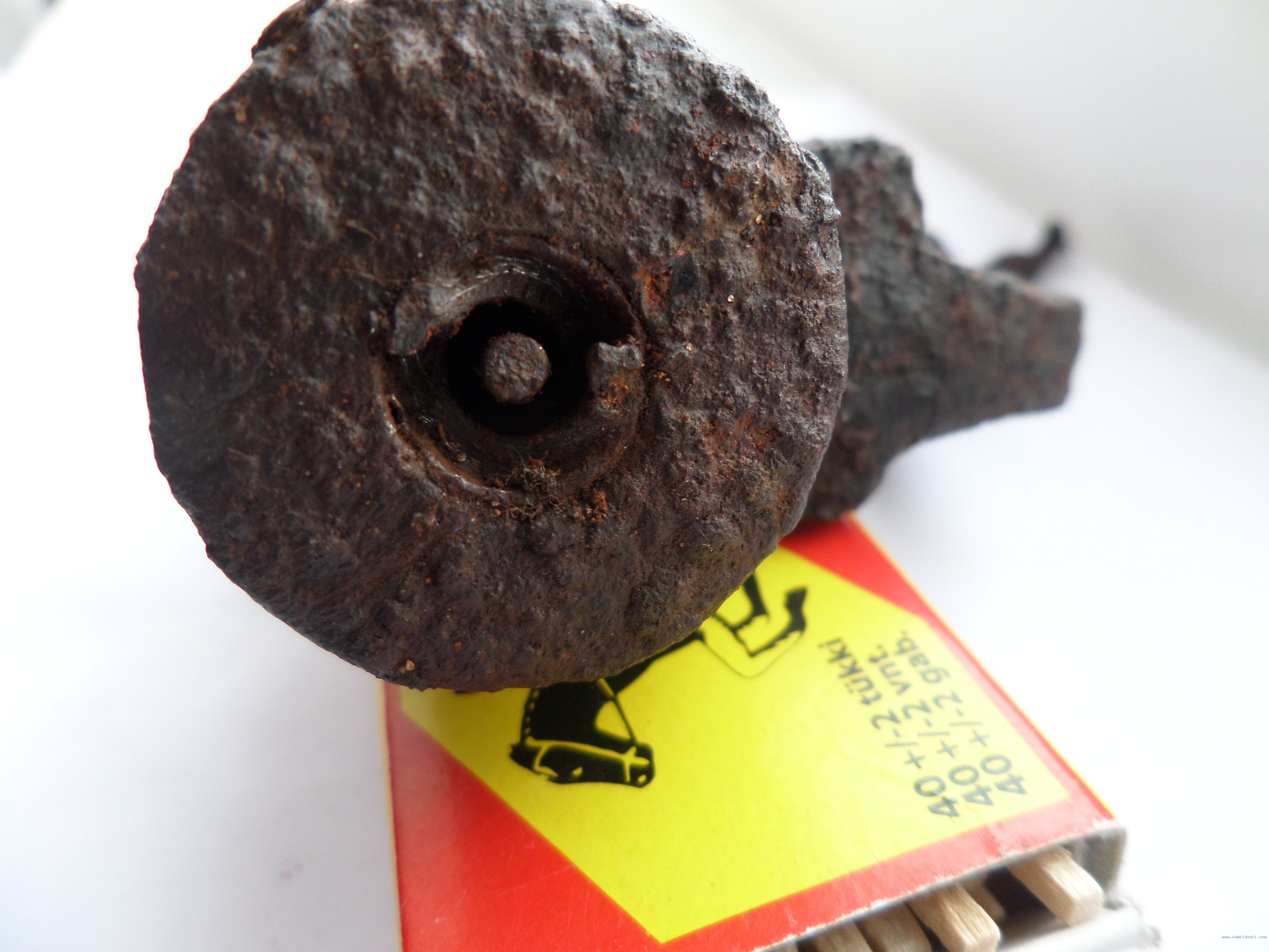

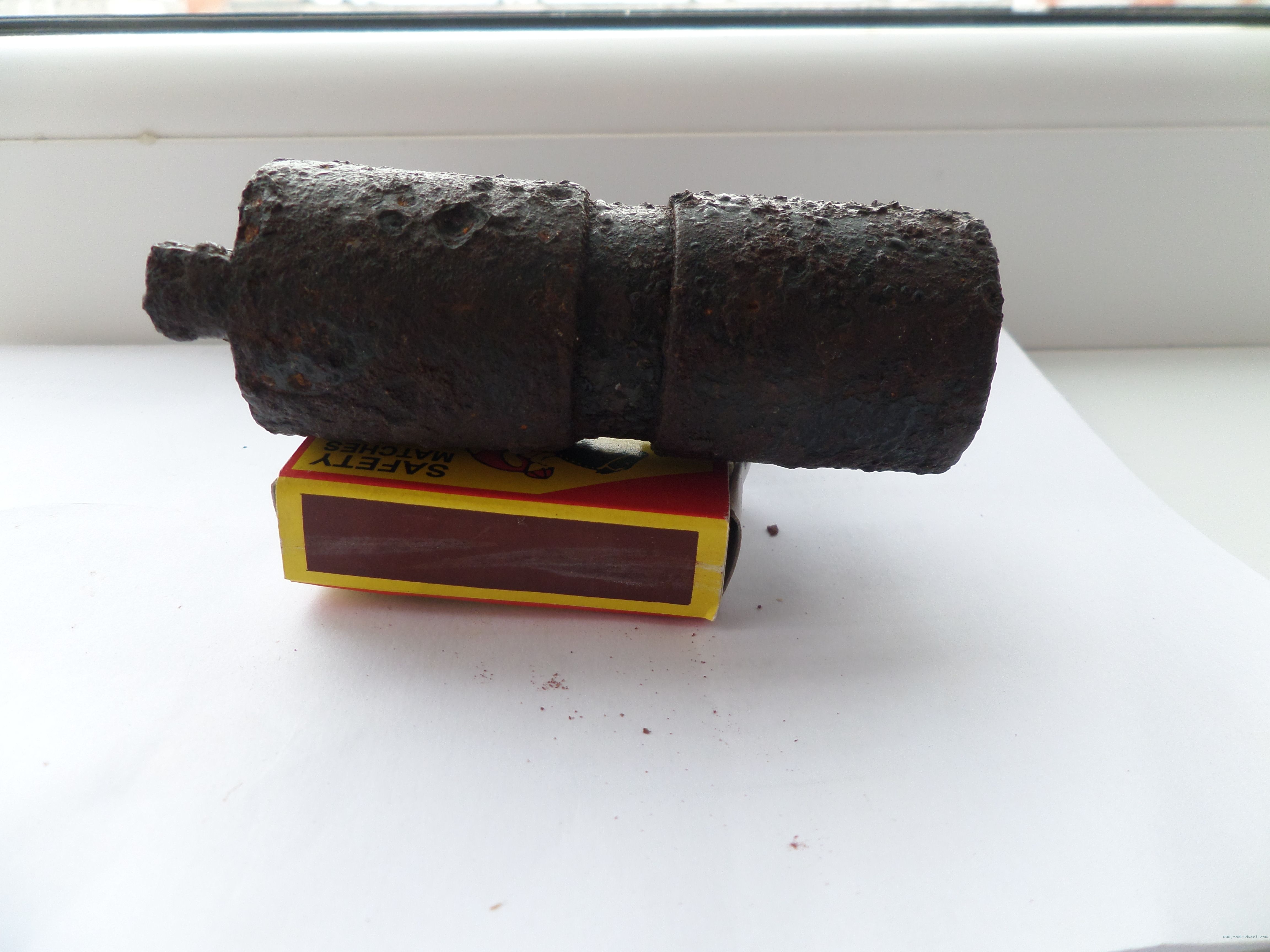

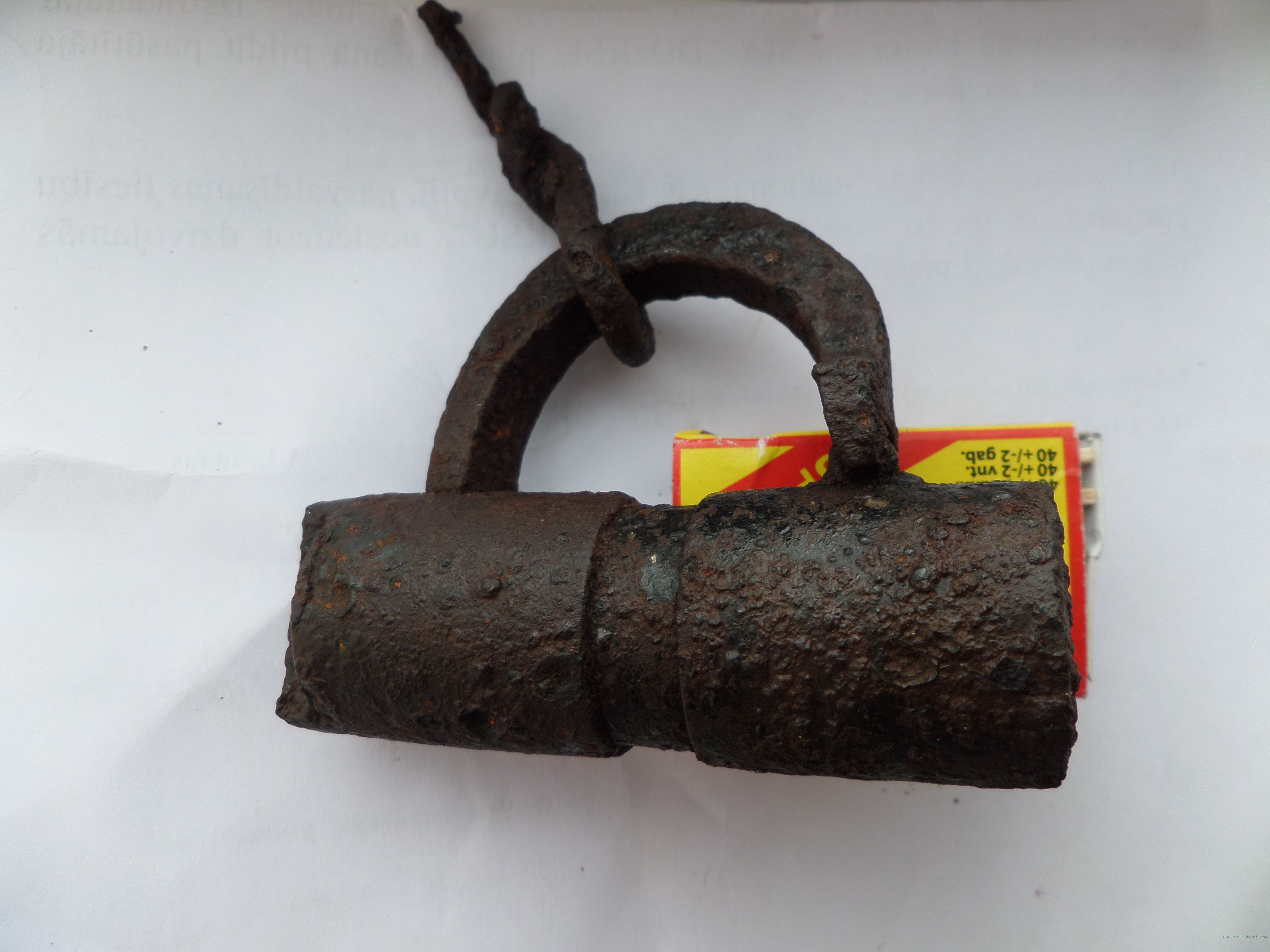

    Доброго времени суток!
    Прошу помощи по данному замку- какой изготовить ключ, как открыть.

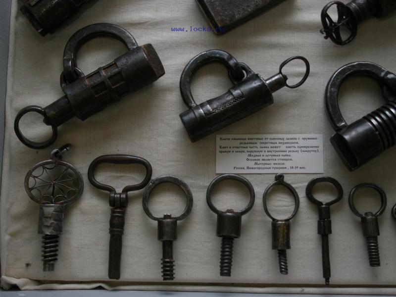

    Спасибо! Направление в поиске понятно.

    надо бы первым делом ржавчину удалить. электролизом.

    Снаружи ржавчины мало, местами есть родная краска. Внутри ржавчину пока не откроешь не удалишь, да и вид после електролиза потеряется.

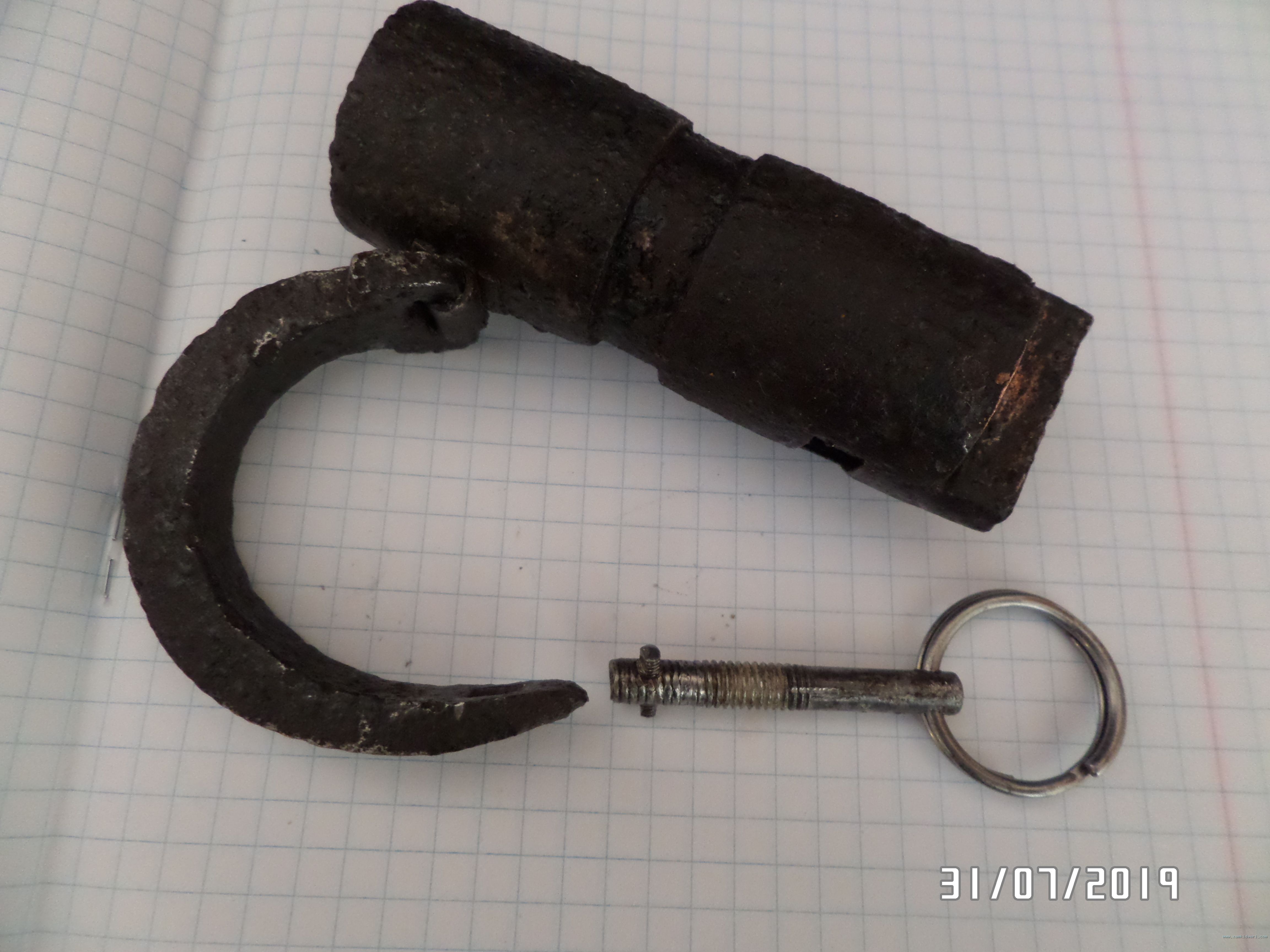

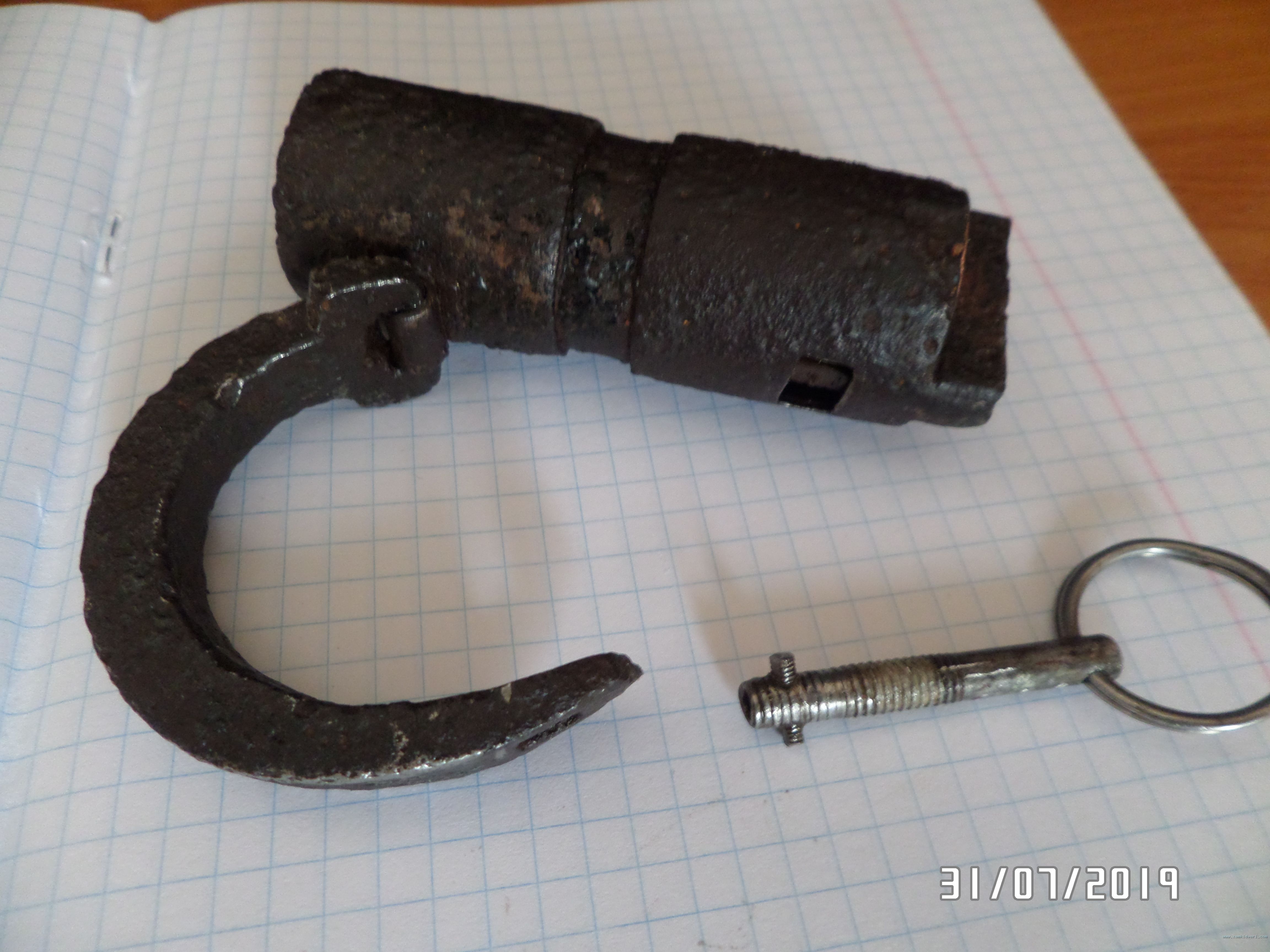

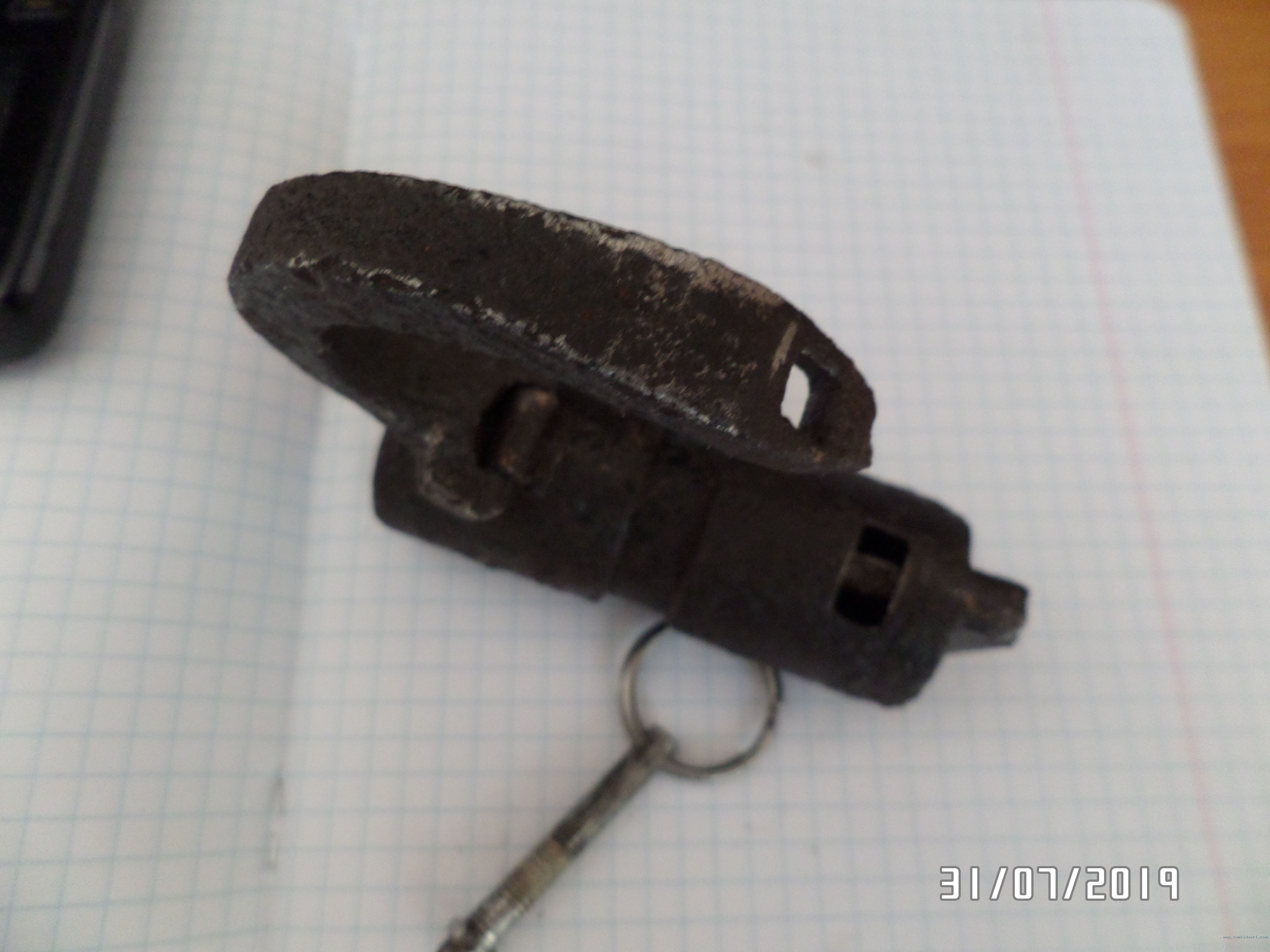

    Прошел год. Наткнулся в гараже на банку с замком. ВдХа сделала свое дело - стала шевелиться дужка. Основываясь на представленных образцах ключей, изготовил отмычку. В результате поразился, что внутренняя пружина работает, как века назад. Приходиться прилагать большое усилие, чтобы оттянуть стопор дужки. Надеюсь, что Земляной Дедушка расщедриться на оригинальный ключ. Всем успехов!

    Ими не только музеи завалено, но такие замки до сих пор встречаются в эсплуатации на воротах и сарайках. Ломаться нечему - три стальных детали, пружина и резьбовой ключ.
