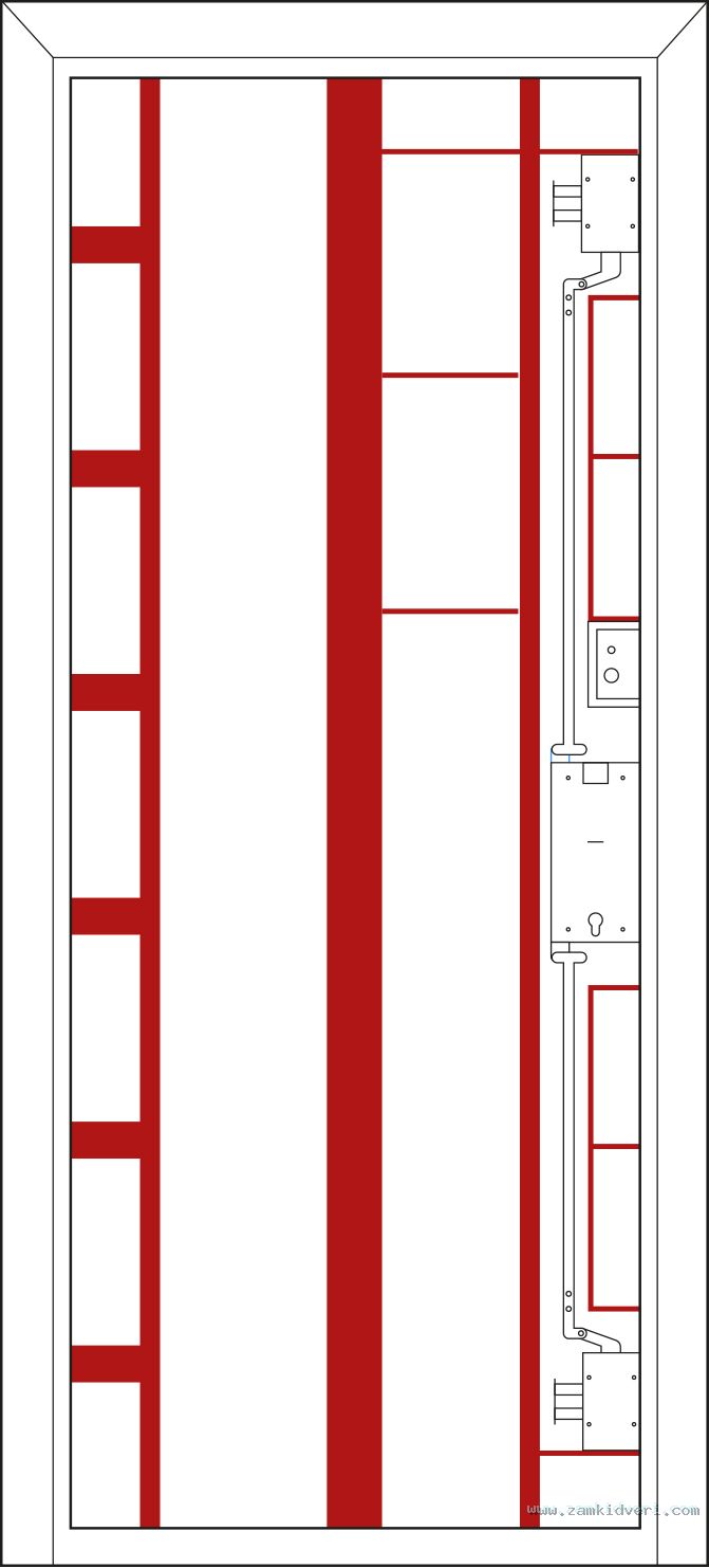

    Цитата Сообщение от KKK Посмотреть сообщение
    Встречаем пополнение в списке фирм-мошенников, злоупотребляющих доверием покупателей.
    1. По поводу 4 класса защиты... Защита чего и от кого? Или от чего? Может защита помещения от ультрафиолета? Хотелось бы уточнений...
    2. Про два листа стали, да еще по 2мм. Хотя на их же разрезах только один и (я почти уверен, что не более 1.5, если не 1.2)
    3. Про 13 ребер жесткости. Когда на их же разрезе оно одно П-образное. Ну, при очень большом желании его можно, как два посчитать (две перемычки). Где еще одиннадцать ребер?
    4. Про замки в стальном кармане 5мм. А на схеме перед замком только 3мм, а 2мм находятся за замком, со стороны квартиры (судя по всему, это просто пластинка, чтобы ручку прикрутить.
    5. Про 8 слоев наполнения полотна по какой-то там технологии "мульти-пульти диснейленд".. А на схеме только один слой наполнения из банального пеноплекса. Ну, даже если посчитать две подложки под панели из изолона (это чтобы для экономии ставить 4-6мм панели вместо 8мм и толщину под уголки "добить" материалом дешевле МДФ), то три слоя выходит. Они даже единственных лист металла полотна посчитали как "наполнение". То есть полотно состоящее из одного листа, наполняет само себя этим же листом. Может в этом и есть инновация? Если так, то это "изобретение" действительно достойно "патента Остапа Бендера" ))
    6. Почему на странице с сертификатами в самих сертификатах производителем числится ООО "Софья", тогда как на сертификатах Портале производитель ООО "Порталле рус"? Судя по всему, Софья покупает у Порталле двери с замками (и фурнитурой скорее всего), а потом на них свои панели прикручивает и продает. Это нормальная практика. Только для чего было заявлять прикручивание панелей, как производство, да еще делать их этого сенсацию?
    7. И, вообще, для чего столько вранья при продвижении своих товаров и услуг? Зачем на самом старте подвергать новый проект таким имиджевым рискам? Ведь сегодня информацию утаить от общественности практически не реально! И повода, ее утаивать нет. Ну заявили бы о совместном проекте... Или просто уходили бы в формулировках от слова "производим". Писали бы "представляем", предлагаем", "продаем" и т.д. Так нет же... В "инноваторы" решили податься... Ну, туда им и дорога, значит...
    Здравствуйте! Скажу сразу: у меня межкомнатные двери Софья и дочери тоже вскоре куплю двери этой фабрики. И вот в поисках еще входной двери узнал, что Софья еще занимается входными дверьми. И тем более был ошарашен такой негативной информацией. Решил разобраться. Зашел на сайт, записал возникшие вопросы, зашел в салон, где в свое время приобретал межкомнатные двери и пообщался с менеджерами по входным дверям. Итак:
    полностью согласен, что маркетологи Софья прокололись по полной. Конечно, надо было обязательно указать, что двери производятся совместно с Портале на их площадке. Какой патент? В салоне в недоумении пожали плечами. Ну если есть патент, то выложите его. Кстати, сертификаты на противопожарные двери, а в салоне сказали, что они не противопожарные. Сверил с сайтом Портале - точно, все передрали. Не ожидал от Софьи, ибо я знаю их высокий уровень. И еще больше поразило, что человека, задавшего естественные вопросы - забанили. ну а теперь ответы на вопросы, которые я узнал от менеджеров салона.
    1. Класс защиты 4 - это класс защиты замков Securemme .
    2. Двух листов стали, конечно, нет. Только 1 лист. Но что 2 мм - я лично убедился. У меня стоит Гардиан с 1.5 мм - я разницу увидел. Мне даже открутили ручку и показали толщину.
    3. Тринадцать ребер. Я скача картинку с сайта - насчитал 12, может что-то упустил. картинка во вложении. но проверить, конечно невозможно - надо вскрывать дверь. Но менеджер мне подтвердил - его мастера сами вставляют внутренние накладки и видят внутренности.
    4. Стальной карман 5 мм. Конечно манипуляция. 5 мм - это 2 мм наружный лист, 1 мм марганцевая пластина (она в самом деле есть - только вот марганцевая или нет проверить не знаю как) и 2 мм внутренний лист (это именно лист кармана, а не пластинка для прикрутки ручки)- только какую защитную функцию он несет? реально - 3 мм.
    5. 8 слоев - тоже не совсем точно. У них есть возможность использования в качестве наружной панели или лист металла или накладку из МДФ толщиной 10 мм, но не 6- 8 мм. так вот при наружном листе метала нет 8 слоев, а 6: фольга, изолон, пеноплекс, фольга, изолон, накладка из МДФ 10 мм (Это модель Силвер) или дверь (модель Голд). При наружной накладке из МДФ она добавляется - 7 слоев.
    6. По сертификатам согласен
    7. Тоже согласен. Из своего - это два варианта короба с тыльной стороны - под обрамление и без обрамления. Короб под обрамление используется, когда надо облагородить откосы в цвет внутренней накладки. Кстати, здесь считаю хорошо продумано: на металический короб одевается обрезанный короб от межкомнатной двери, в него добор и на добор наличник. Выглядит изнутри здорово - как межкомнатная дверь. Из металла видно только порог. Может это инновация))?

    Касательно картинки.. Дык.. там сколько угодно можно насчитать. Классический пример из серии "как считать". В действительности там однозначно можно говорить о трех вертикальных ребрах и огромном колтчестве "перемычек". Ребрами назвать их сложно. Едва ли они придают существенную дополнительную жесткость. Но точно создают впечатление, что конструкция "жидкая" и производитель ее "подлатывал"
  9. #29
    Николай Периченко
    Ну тут я не спец. Показал то, что есть. Лучше, наверное спросить, у спецов Портале, почему именно такая конструкция.
