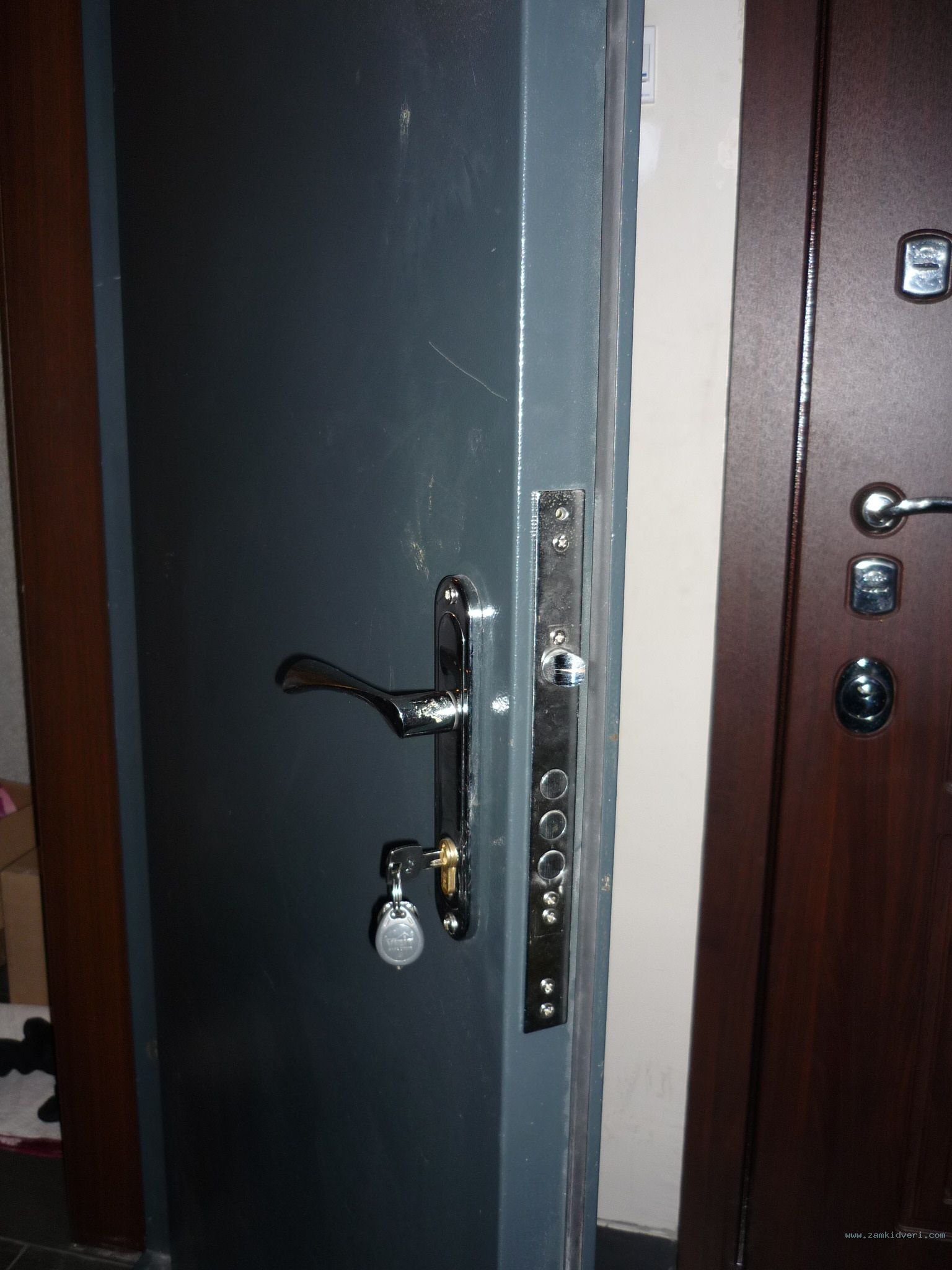

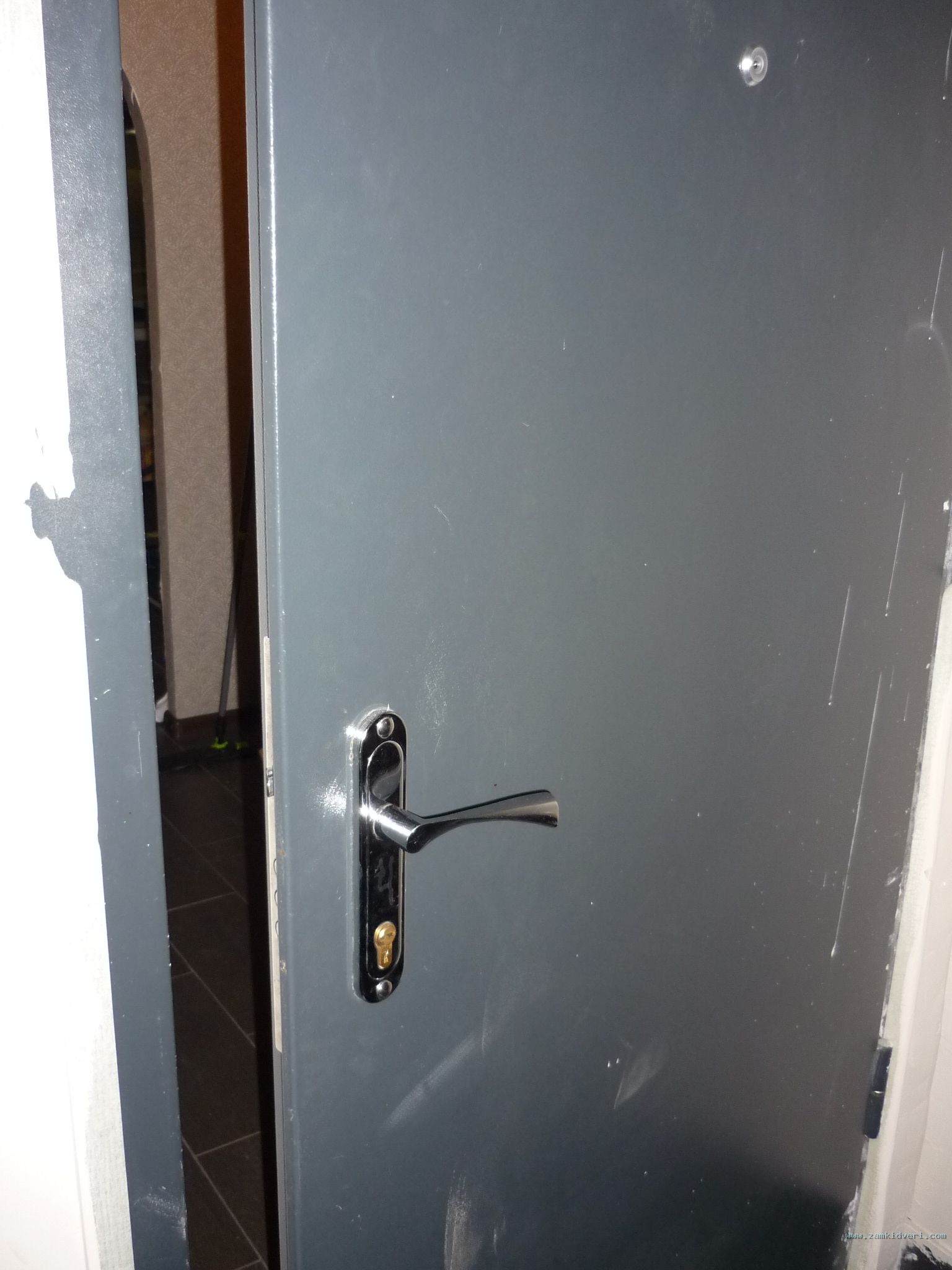

    Всем привет. Прошу совета по выбору второго замка для готовой двери. Дверь от застройщика, на вид хлипкая. Толщина листов 2мм, общая толщина двери 55мм , внутри видимо пустота. Стоит дешевый цилиндр овый замок. Как можно усилить подобную дверь (без ее замены Smiley? Мне понравились замки Керберос 009 и 309 , есть ли смысл их ставить на подобную дверь? Или выбрать что попроще? Если да, то какой лучше, накладной или врезной? Или лучше Барьер 4Р ? Вообще встанет ли там нормально накладной замок ?(имею ввиду, будет ли он нормально закрываться, т.к. ригели должны будут заходить в край рамы, там +18мм от двери)
    Заменить ли мне цилиндр на более сильный? Имеет ли это смысл без замены самого замка? Длина цилиндра 75мм
    Как можно утеплить подобную дверь кроме контура уплотнения? Засыпать чего-нибудь внутрь? Можно ли ее обить снаружи вагонкой и имеет ли это смысл? Добавит ли это взломостойкости?

    Ох-ох-ох... Если честно и по существу вопроса - менять дверь нужно! менять!
    А так... Прежде чем задумываться о втором замке, нужно привести в порядок тот , что есть. Установить врезную броненакладку+приличный цилиндр . Убедиться, что сейчас у этого замка есть вертикальная механизация (тяги ввер и вниз). На такой двери очень даже "НАДО"(то, что может спасти дверь в "боевых условиях). Также было бы неплохо подварить несколько защитных пластин для защиты замковой зоны от вспарывания (если сегодняшняя геометрия это позволит). И уж потом браться за второй замок. Дело только в том, что все улучшения по коммерческим ценам ставят вопрос о целесообразности в сравнении с покупкой новой двери.
    Старожил
    21.09.2018
    547
    Боюсь, не поможет. без серьезной слесарной работы (а то и сварочной) тут ничего стоящего не поставить. Врезную броненакладку, может оказаться ставить будет не на что, замкового кармана скорее всего нет вообще, вваривать его - это раскурочивать полдвери и заваривать обратно (с покраской).
    Замок очень похож на эльбор-кремень, заменить его в том же типоразмере не на что. Вернее, можно, но это будет или не лучше или еще хуже
    А самое главное - мастеров, которые это могут сделать нормально в СПб по пальцам пересчитать и гонорары у них такие, что можно спокойно, не опасаясь земноводной асфикции, Неман К-102 заказывать

    Пожалуй, в этом случае можно только врезать второй замок, наверное, накладной Барьер .
    И бронь и цилиндр на существующий.
    Либо все остальное будет дороже , проще новую дверь поставить

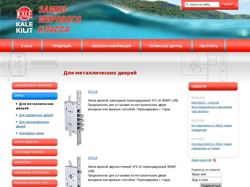

    А как это сделать (убедиться что есть механизация)?
    Вывинтить один из двух винтов под ригелями (он должен быть длинным и проходить точно по нижнему краю цилиндра , по фото не видно, который именно), вынуть цилиндр .
    Вывинтить четыре крайних винта на планке и вытащить замок.
    Убедиться в наличии, а скорее, отсутствии "ушей" вертикальных приводов сверху и снизу корпуса. А если это тот тип замка, что мы думаем, эльбор ли, кале ли (на который ссылка выше) или апекс какой - то их не будет.
    Собирать аккуратно в обратной последовательности.
    Или не париться и поверить нам на слово, что их там нет.
    Ссылка не открывается у меня
    одно "http://" - лишнее
    P.S. ошибся - не эльбор, у того два монтажных винта на планке, а у вашего - четыре расположенных по оси. найдем.
    P.P.S больше похоже на apex

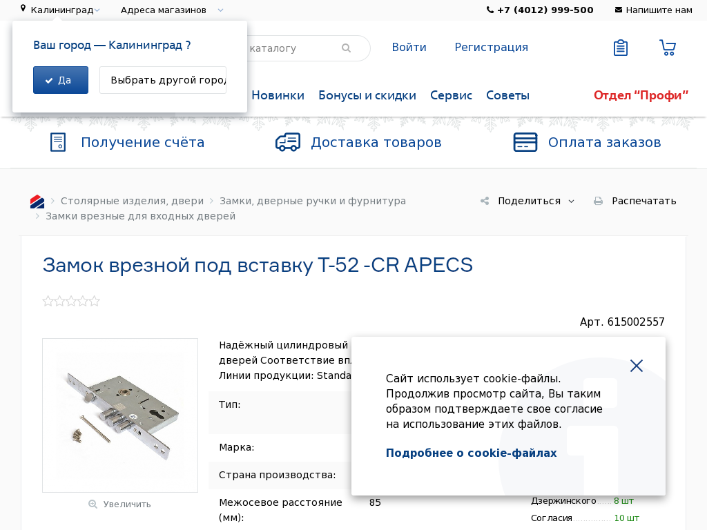

    Вывинтить один из двух винтов под ригелями (он должен быть длинным и проходить точно по нижнему краю цилиндра, по фото не видно, который именно), вынуть цилиндр.
    P.P.S больше похоже на apex https://baucenter.ru/zamki_dvernye_vreznye/318035/

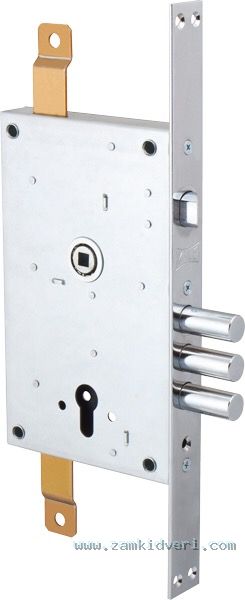

    Цитата Сообщение от Двери Гардиан Посмотреть сообщение
    Никогда не видел - что бы замок с с ручкой на планке и тонкими ригелями бы ещё с вертикальными тягами.
  19. #19
    Команда форума
    21.01.2016
    1,136
    Фотошоп!))) у 252r нет позолоченых тяг )))
  20. #20
    Команда форума
    05.02.2015
    Москва.
    2,168
    )))). Это 352 R. Фото первое оказавшееся под рукой.
