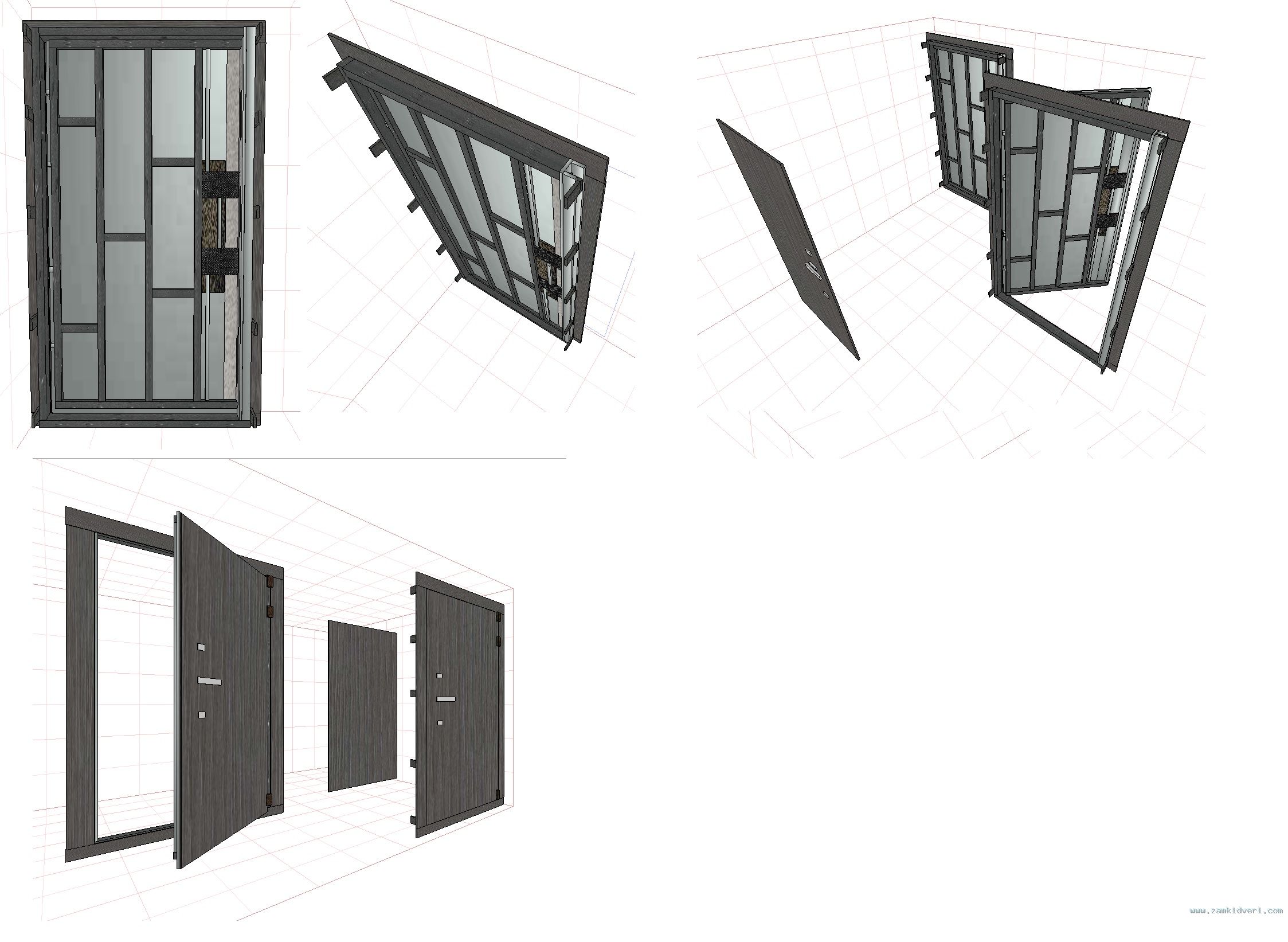

    Попросили меня заказать нормальную бюджетную дверь в новостройку. И тут я задумался..
    Есть ли вообще такие, и чтобы без обмана? А что я хочу получить в плане безопасности своей квартиры за свои же деньги? Как я для себя представляю эту безопасность? Графический редактор в помощь, и поехали..
    1. Дверная коробка.
    Профиль 60х40х3. Вертикальная часть замковой зоны – швеллер № 6 на всю высоту.
    10 установочных элементов.
    2. Дверное полотно и ребра жесткости.
    Профиль 50х25х3. Вертикальная часть замковой зоны – уголок 50х50х5.
    Противосъемные штыри.
    Внешний лист и наличник 3мм.
    Внутренний лист – стандартный. А нужен ли он? Или достаточно панели?
    Отделка – ламинат.
    3 петли. Ручка. Задвижка. Глазок.
    Нормальная сварка. Чтобы не сопли, а сварка. Минимальный сварочный шов внутри полотна 4см. Должно быть прописано в договоре. И фотографии процесса изготовления на WhatsApp.
    3. Замки.
    2 Кербероса серии 306 или комбинация 306 и 309 .
    Шторка. Два вертикальных ригеля. Пластина усиления 5 мм во всю замковую область.
    Кармана нет. В ребре жесткости выпиливаем 2 прямоугольника и заводим туда заднюю часть замков.
    Собсно вопросов два.
    Специалистам по изготовлению и продажам – сколько данная конструкция может стоить? Цены на все материалы есть в интернете. Примерную себестоимость посчитать несложно.
    Возьмем Москву и Московскую область. Ширина дверного проема 2000х900. С доставкой, демонтажем, и установкой.
    Специалистам по технической части – советы, замечания, повышение взломостойкости.. Подрисуем..

    то что вы нарисовали - почти один один Бастион-С "Усиленная" Ценник от 80 где-то начинается. По вашим пожеланиям - около 100 запросто выйдет. Но не только "Бастион" так может. "Монолит" М-4, например, не совсем так, но не хуже. И, конечно, "Запретная Зона".

    Ок. Давайте посчитаем. Цены Яндекс Маркета.
    Профиль 60х40х3 4 метра - 850 рублей
    Профиль 50х25х3 12 метров – 1800 рублей
    Уголок 50х50х5 2 метра – 360 рублей
    Швеллер № 6 2 метра – 900 рублей
    Лист 3мм с учетом наличников. Размер 2500х1250х3 – 3200 рублей
    Лист 2мм 2500х1250х3 – 2700 рублей
    Пластина толщиной 5 мм 600х110. На любом рынке Вам дадут отрезать нужный кусок.
    Ну пусть будет 1500 рублей. На заводе наверняка есть.
    2 замка Керберос 306 серии – 10000 рублей
    3 петли Барк – 1600 рублей.
    Фурнитура, глазок, тяги – 4000 рублей.
    Панель ламинат на дверь с двух сторон 16мм – 5000 рублей.
    Металлические пластины установочные 10 шт. 1000 рублей
    Шумка Rockwool 800 рублей.
    Итого: 33800 рублей. Без внутреннего металлического листа с одной панелью 31100 рублей.
    Понятно, что еще работа, сварка, доставка, установка. Налоги, зарплата рабочим, директору, уборщикам, охране..и т.д.
    Вот вы говорите 100 тысяч. Что Бастион-С делает такого, чтобы переплачивать 60 тысяч рублей? У них электроды сварочные золотые что-ли??
    На чем построен дверной бизнес? На обмане покупателей?
    Попросить дядю Васю в гаражах сварить, гости из Средней Азии вам принесут до квартиры, а панели вызываем замерщика и заказываем с установкой... Как вариант. Каждый выбирает сам.

    Kirch, а зачем Вам вообще дверь заказывать на стороне? Вы дверь уже сконструировали и отлично подготовились. Все узлы и технические моменты прекрасно понимаете. Так добавьте к бюджету еще несчастных 3000 на сварочник и пачку электродов, потратьте один выходной и сделайте себе дверь. На мой взгляд, это лучшее решение. И длину швов в договоре прописывать не надо, и фотоотчет просить и нервы тратить. Да и экономия опять же. Так многие делают, кто в вопросе разбирается.
    Запретная Зона ZZdoors.ru
    Активный пользователь
    05.01.2009
    49
    Так я заказчице делаю, согласится ли она или нет на такое, не знаю, для нее это непривычно будет.. Да и красиво все должно быть.. Буду разговаривать..

    А за какой гонорар вы готовы сделать такую дверь ?

    ТС, очень странно и лихо Вы считаете. Экономика, любая мало-мальски цивилизованная, так не работает. Эпоха, когда "сырье" это "все", а труд "ничего" канула в лету вместе с первобытно-общинным строем.. ну... или вместе с коммунизмом))
    Да - я помню те времена, когда главное было найти швеллера и листовую сталь, а "гараж" дядя Ваня и за бутылку сварит.
    Производственно-трудовая компонента в стоимости товара минимум-минимум 1-1,5 раза от себестоимости сырья.
    В этом правиле есть, конечно, даже не исключения, а скорее отклонения. Ремонт, скажем.
    Но опять же, никто не будет устанавливать Вам крутейшую сантехнику за 1/10 или 1/15 ее стоимости. Только последние "Равшаны" и "Джамшуты" с соответствующим результатом.
    Другой вопрос, что и материалы Вы посчитали неверно. Как частник, а не оптовик-ОЕМщик.
    В конечном итоге, на конкретном примере "москва-подмосковье" никто Вашу дверь по индивидуальному заказу меньше чем за 20-30 тысяч варить не будет.
    А если Вас устроят компромиссы, то уже готовые конструкции из серии ( с схожими элементами) Вы возьмете за 30 тысяч готовой (это к разговору о стоимости материалов)

    В меню ещё Покраска не вошла почему-то. Там, где я крашу, с меня тысяч 6,5-7 (это если с рисками) взяли бы за эту металлобазу. Без рисков побольше.
    Ну и расходки кое-такой тоже нехватает, но это мелочи в целом.
    Ладно, материалы посчитаны, черт с ним.
    Какую сумму вы на технологии кладёте?
    Какой результат-то вообще нужен?
    Сверхоптимистично. На грани иллюзорности.
    «Сверх» заключается в том, что кто-то возьмётся вообще.
    Дверное производство (даже частное и авантюрное), это система координат, в которой точка пересечения процессов звучит как «сделал изделие в определенном качестве - отдал». И так циклично.
    И даже высокая величина гонорара не определит согласие исполнителя.
    Есть конечно, исключения-подонки, но они скверно пахнут и это бросается в глаза.
    Есть ещё один фактор в данном случае. А именно - толковость затеи..

    Полпервого ночи, а я все голову ломаю, почему 4 см мин? В таблицы полез (спал бы уже давно)..
    Где он должен быть; как выполнен..
    От балды хотелка? К чему приведёт знаете?
