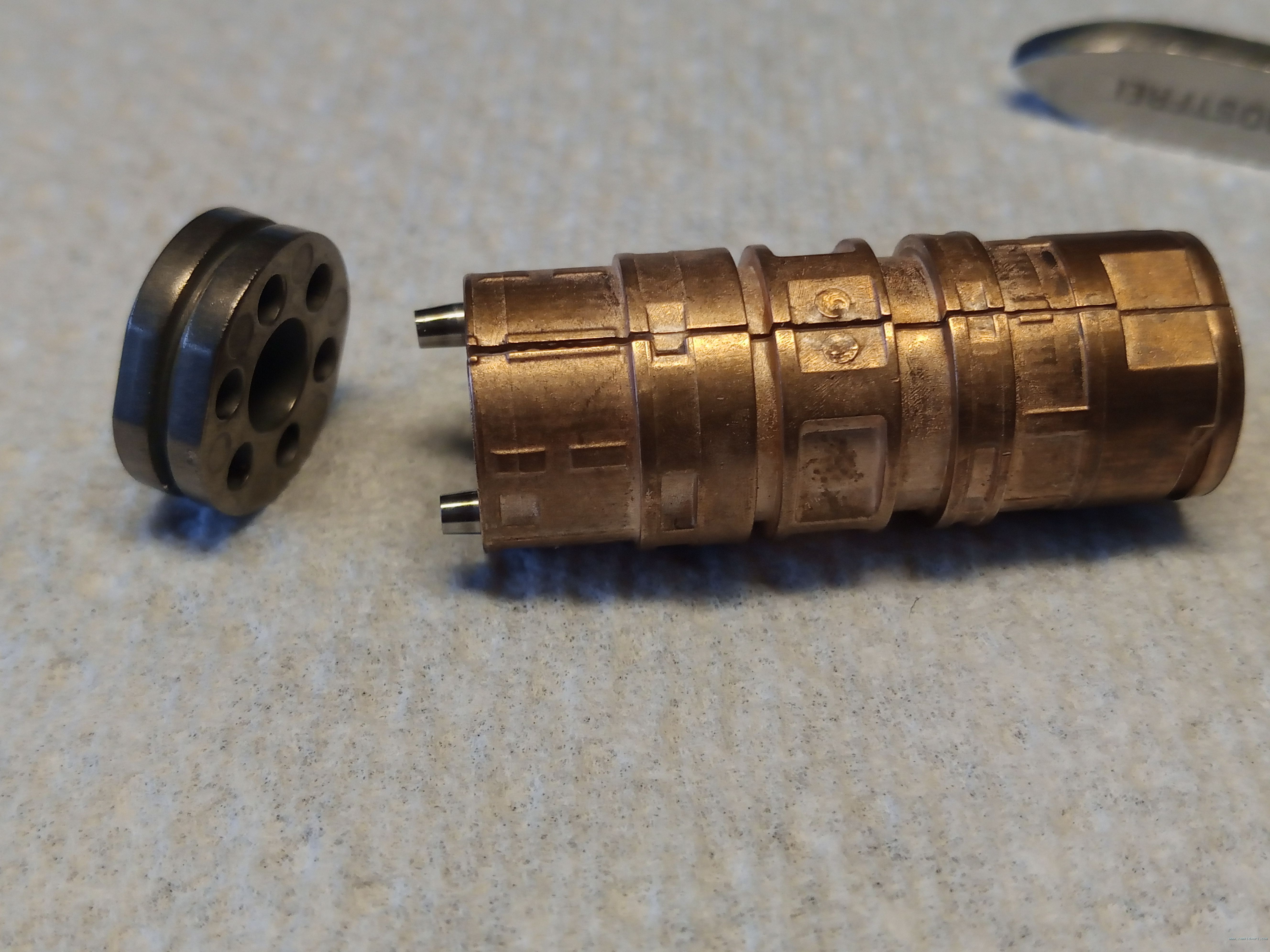

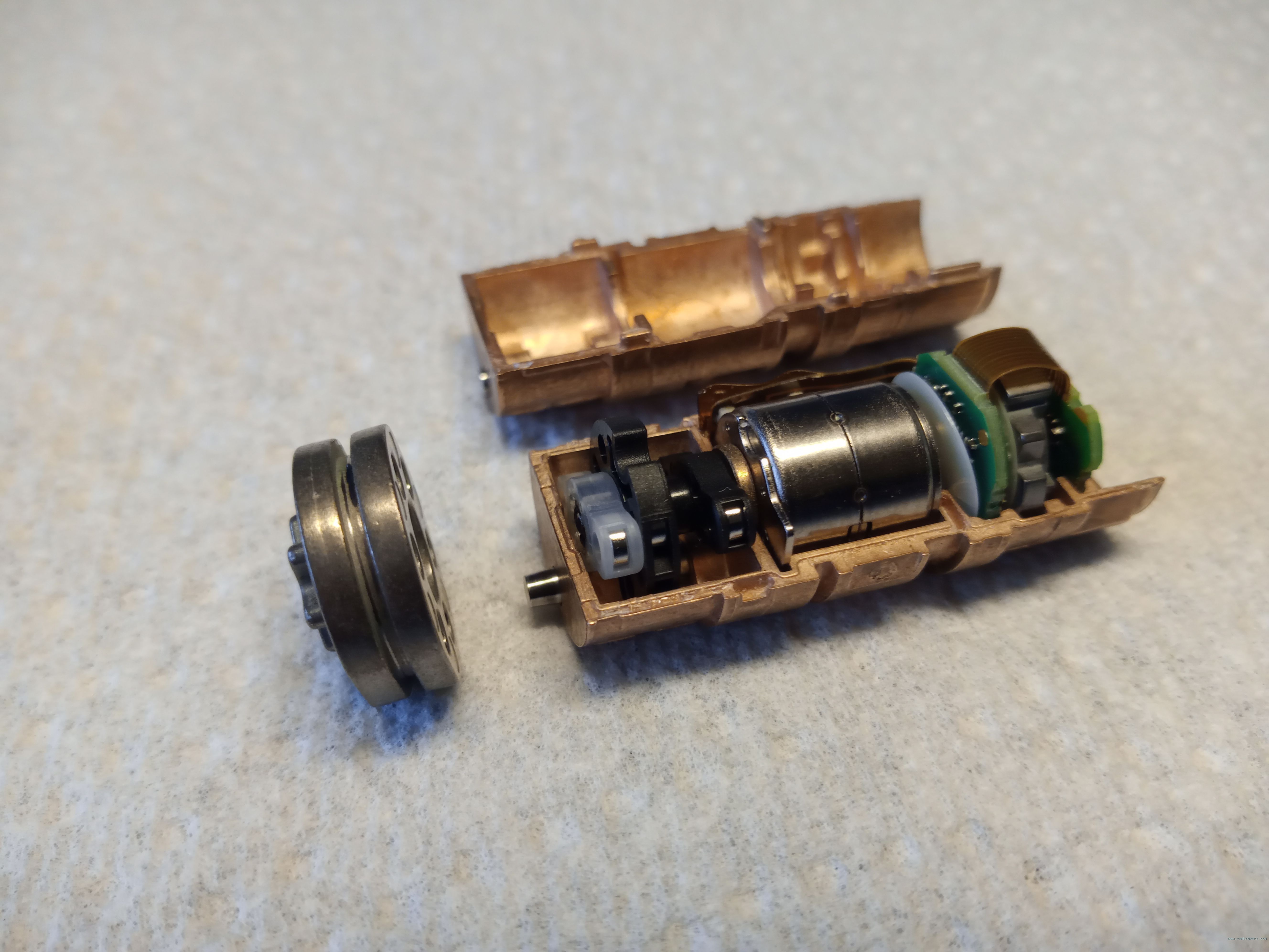

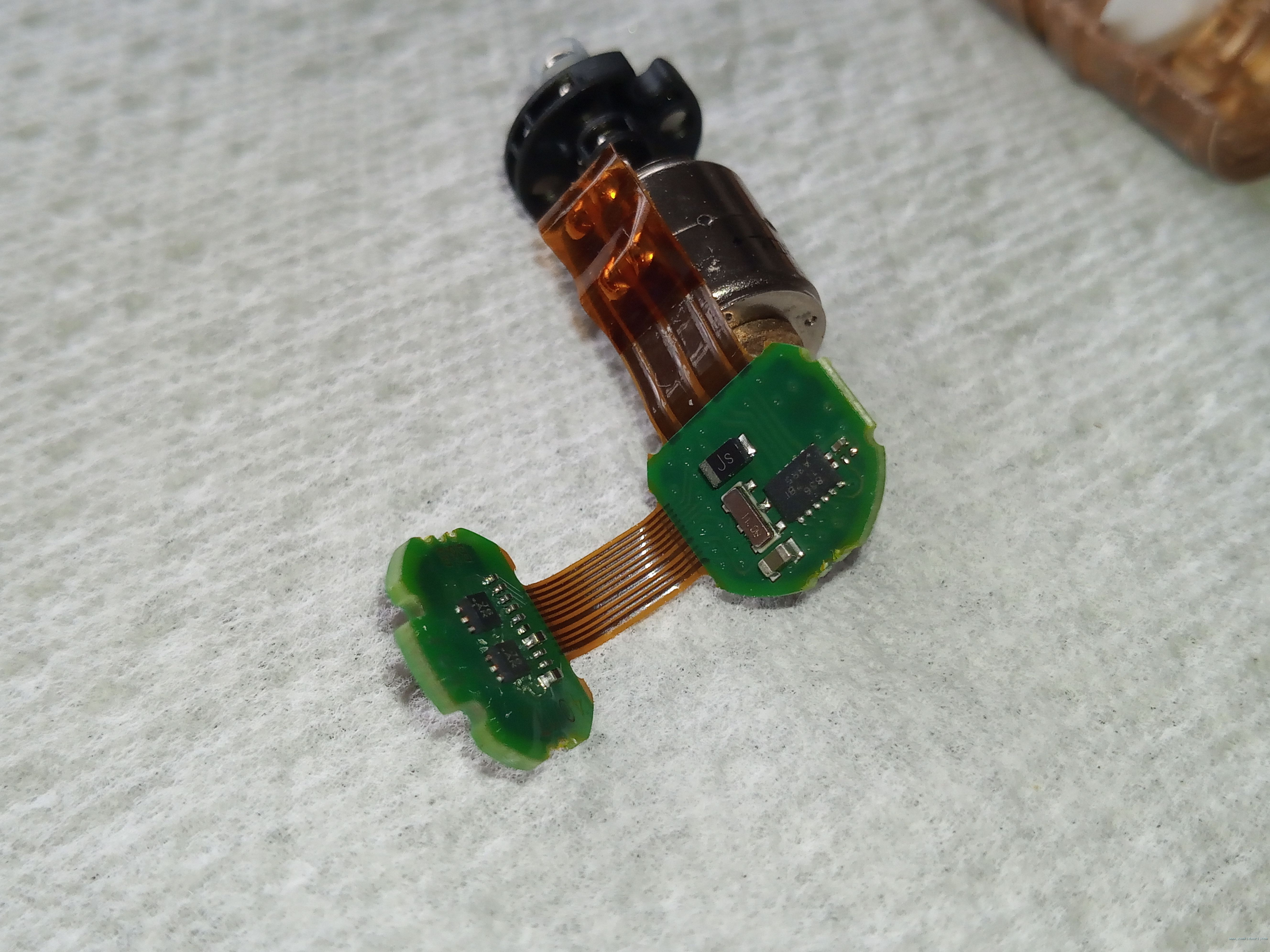

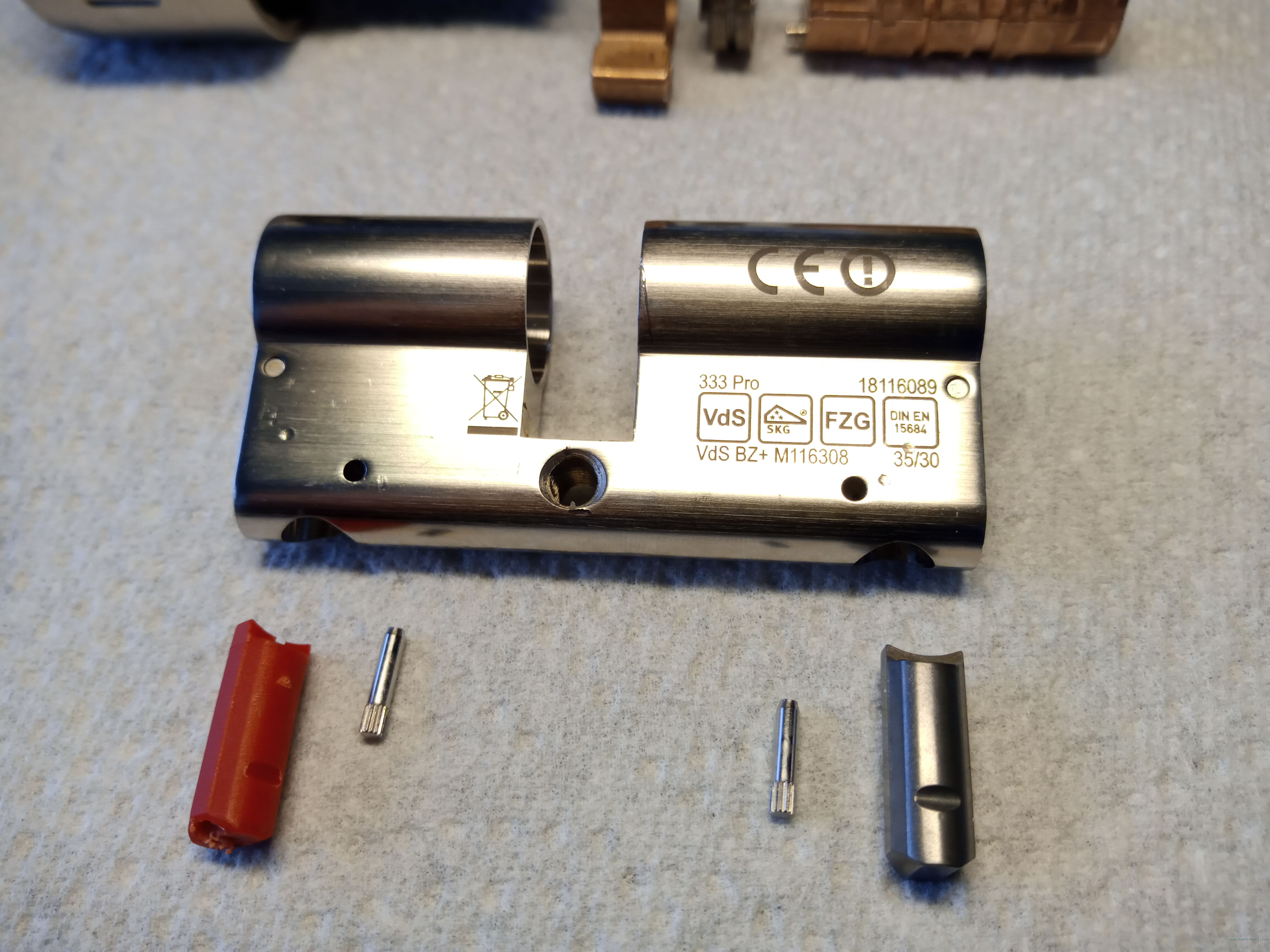

    Вот появилась возможность показать из нутри цилиндр Dom електронный

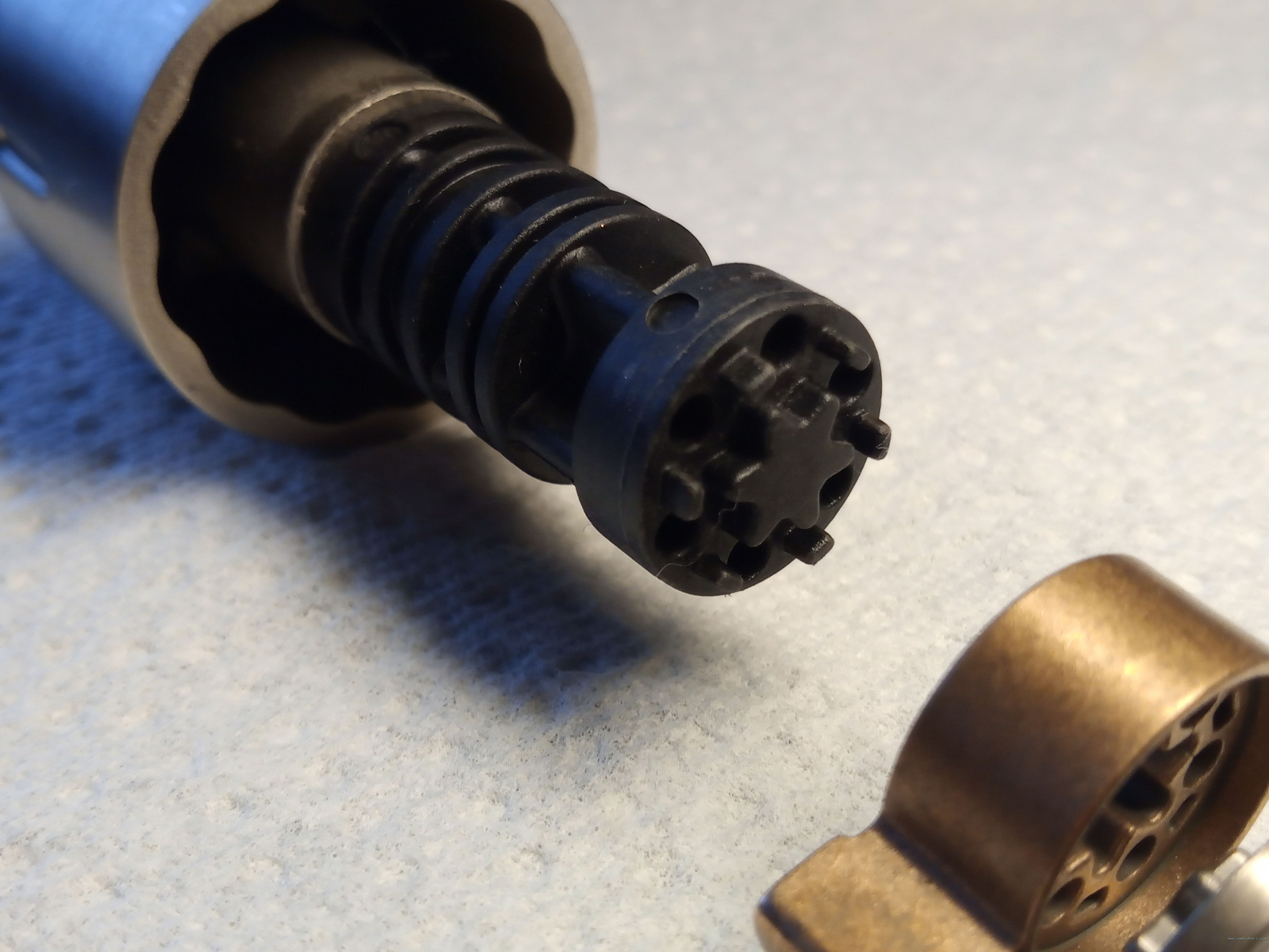

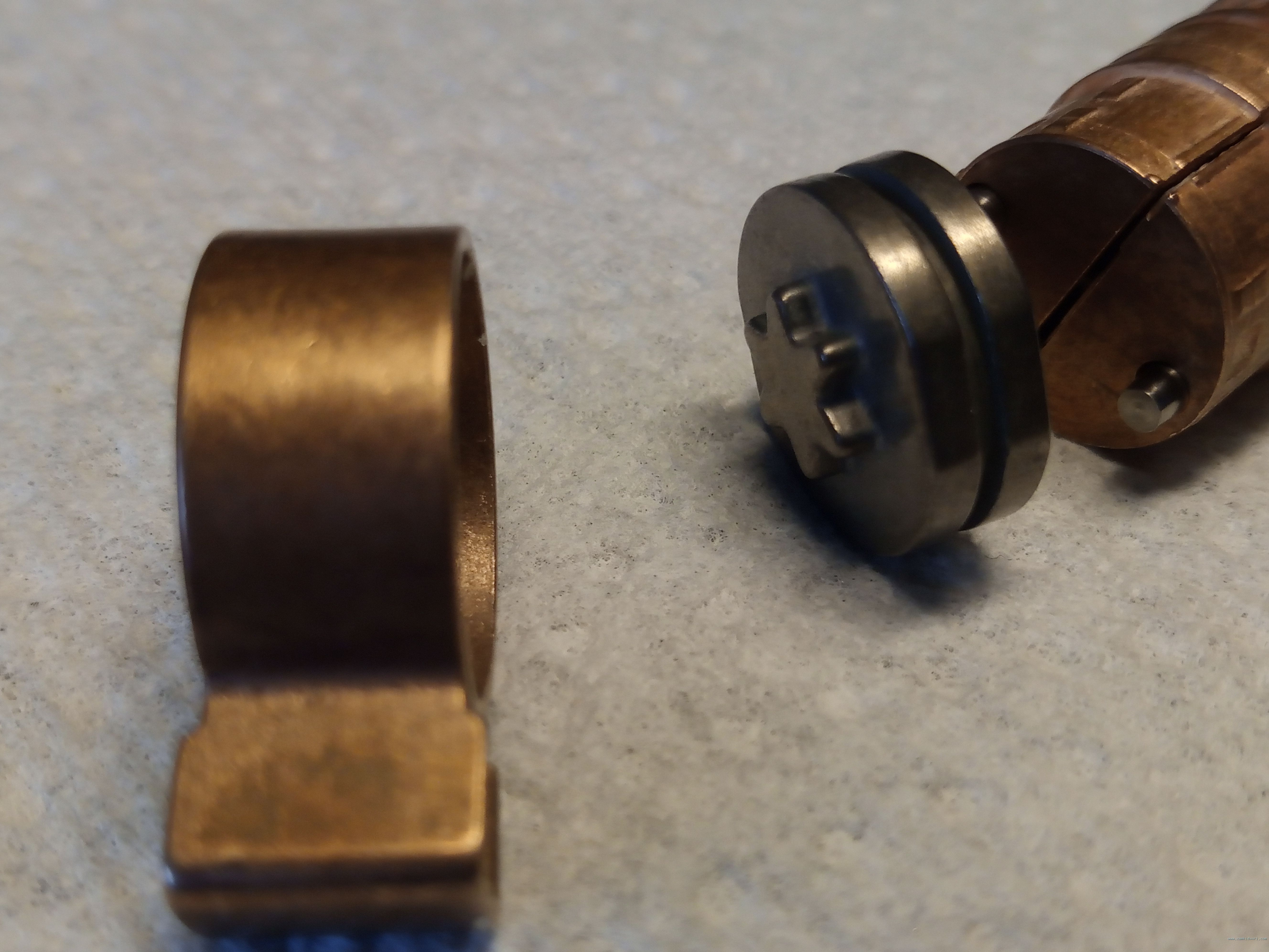

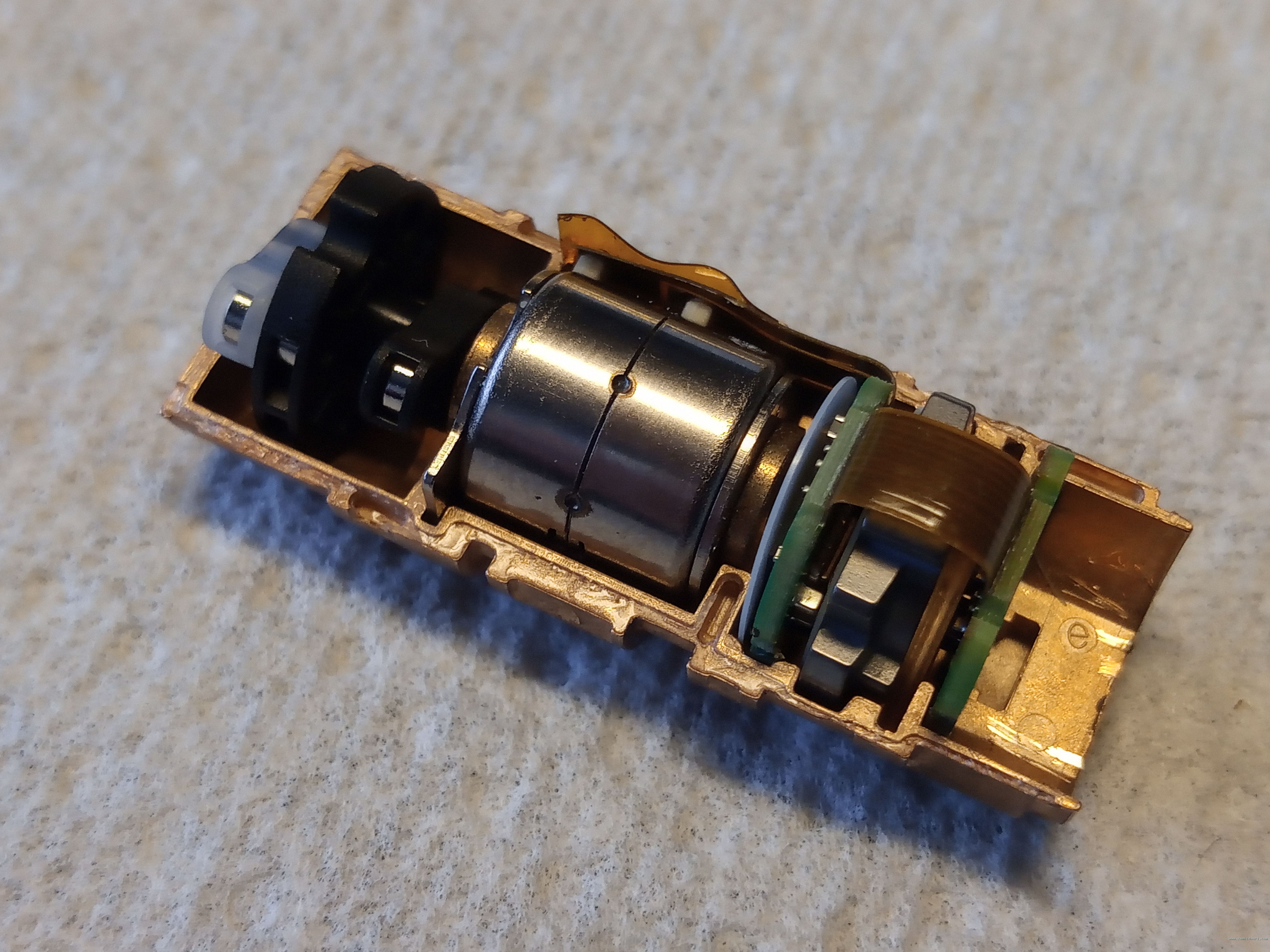

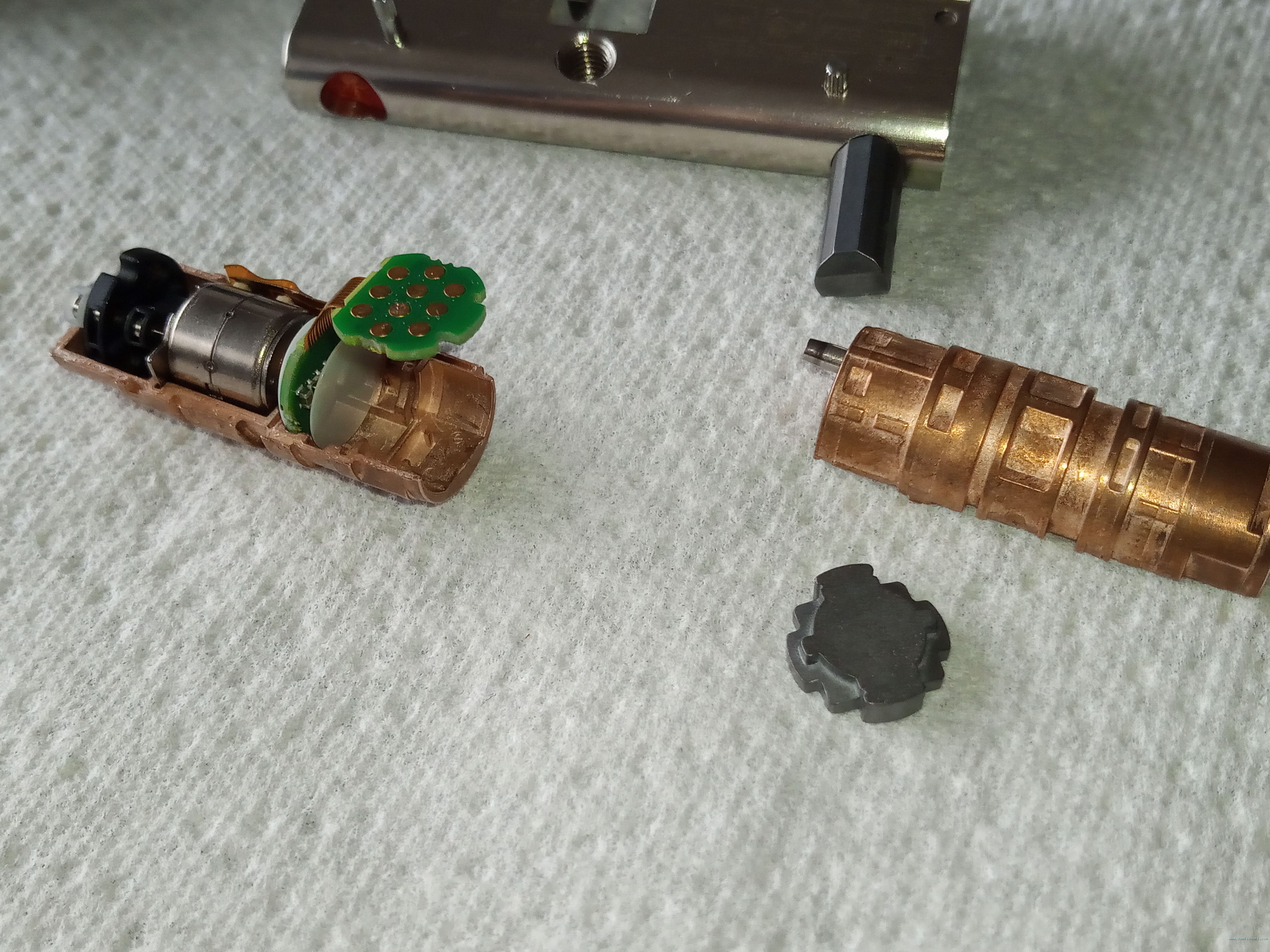

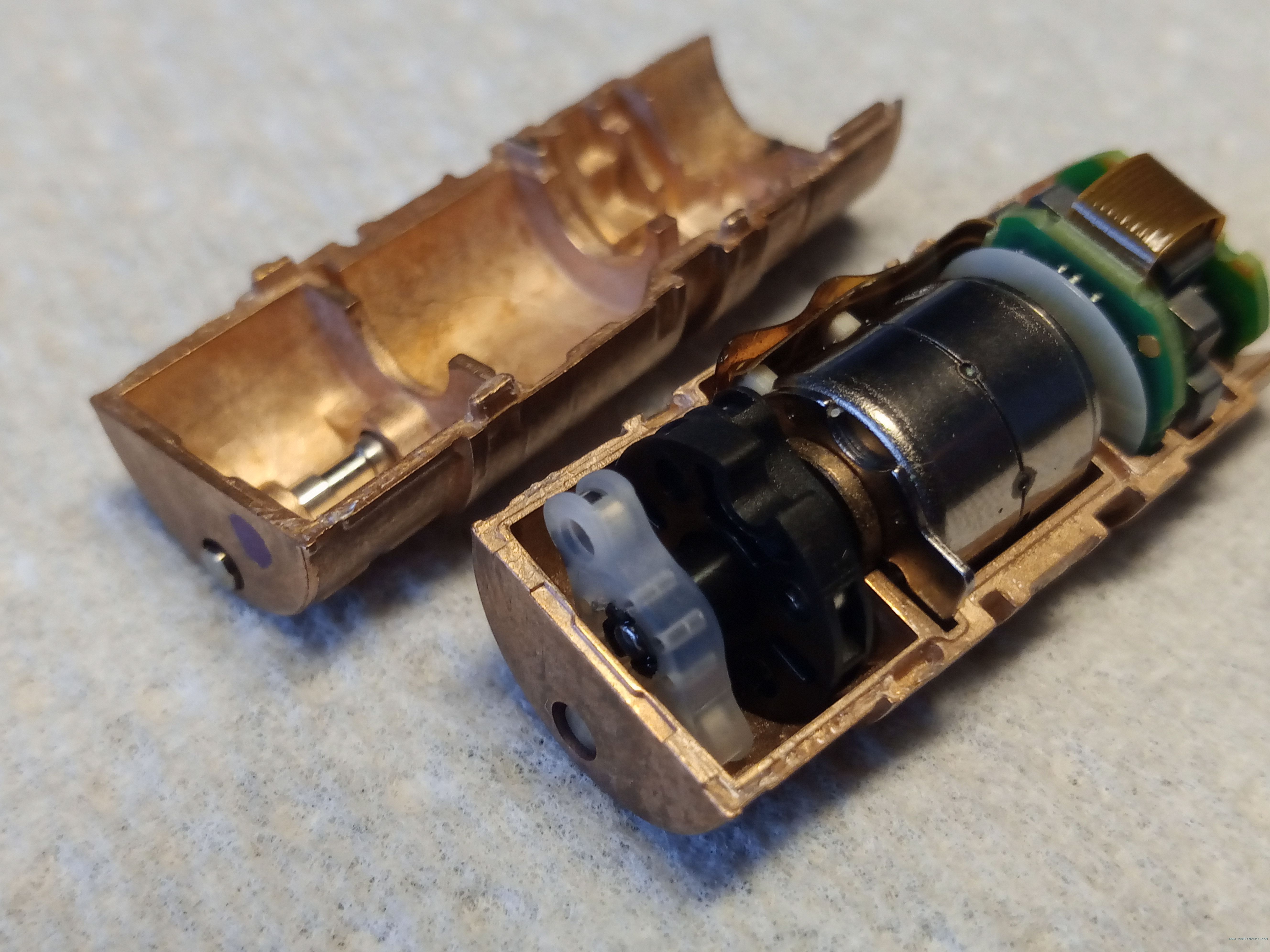

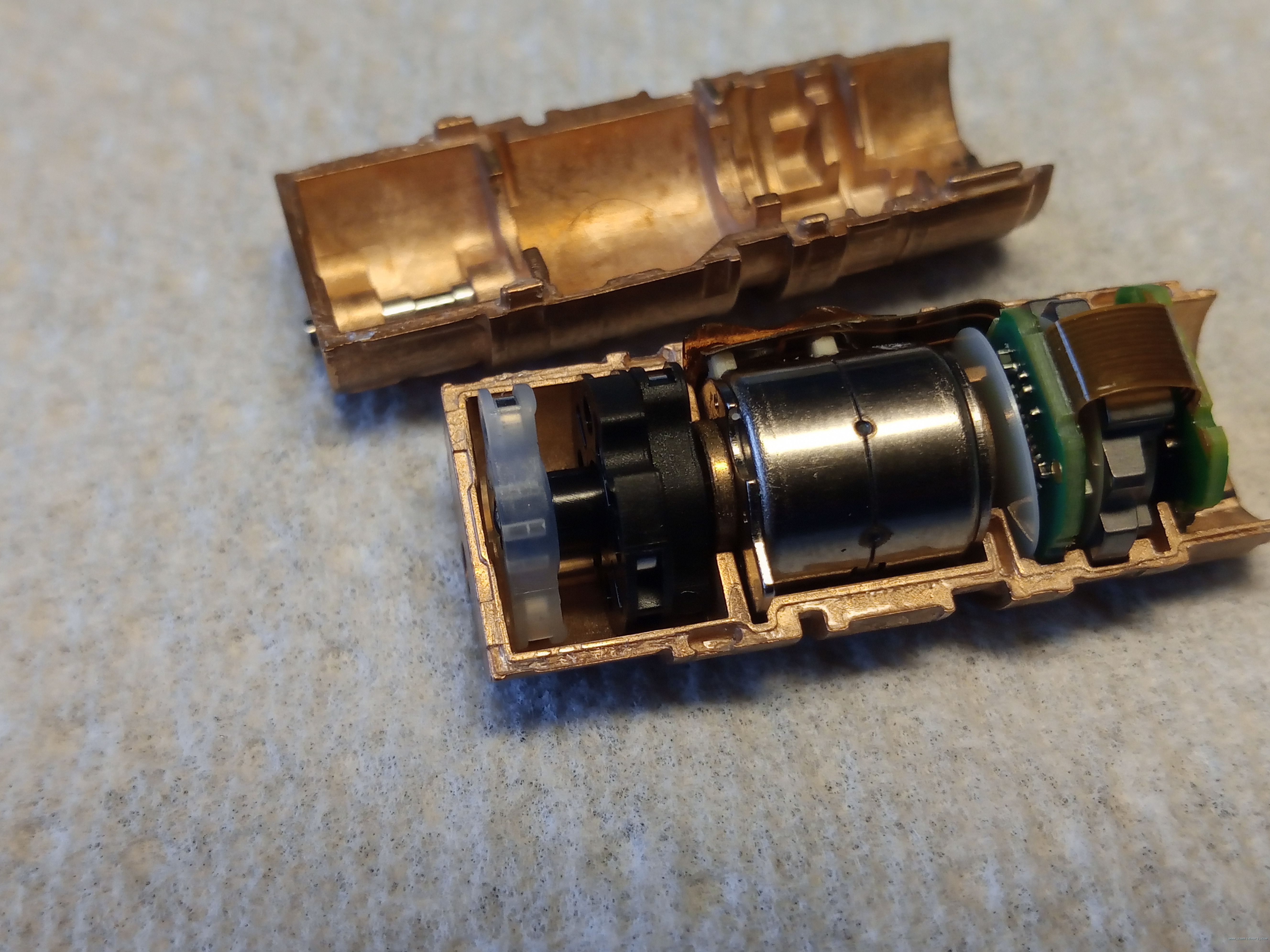

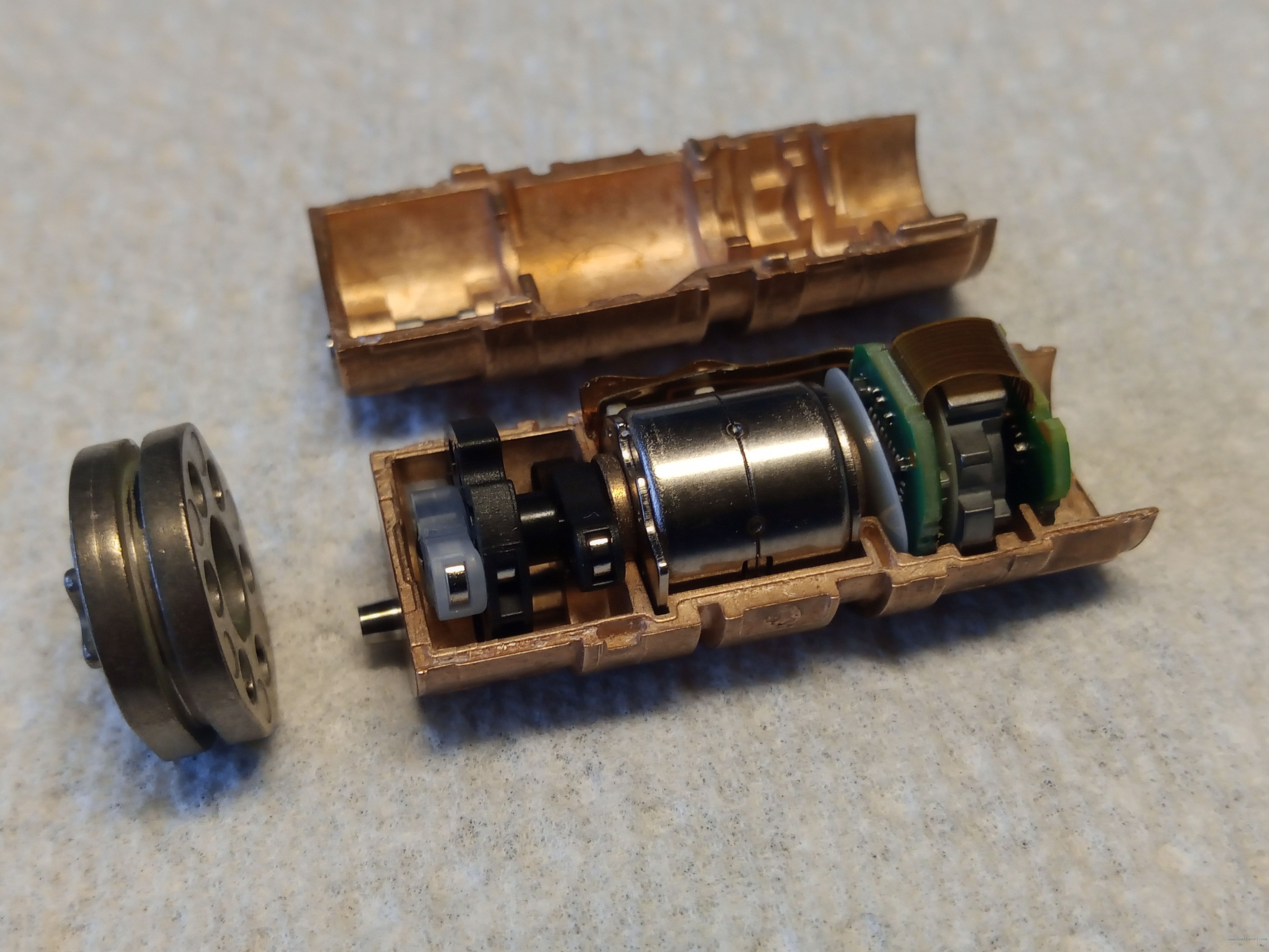

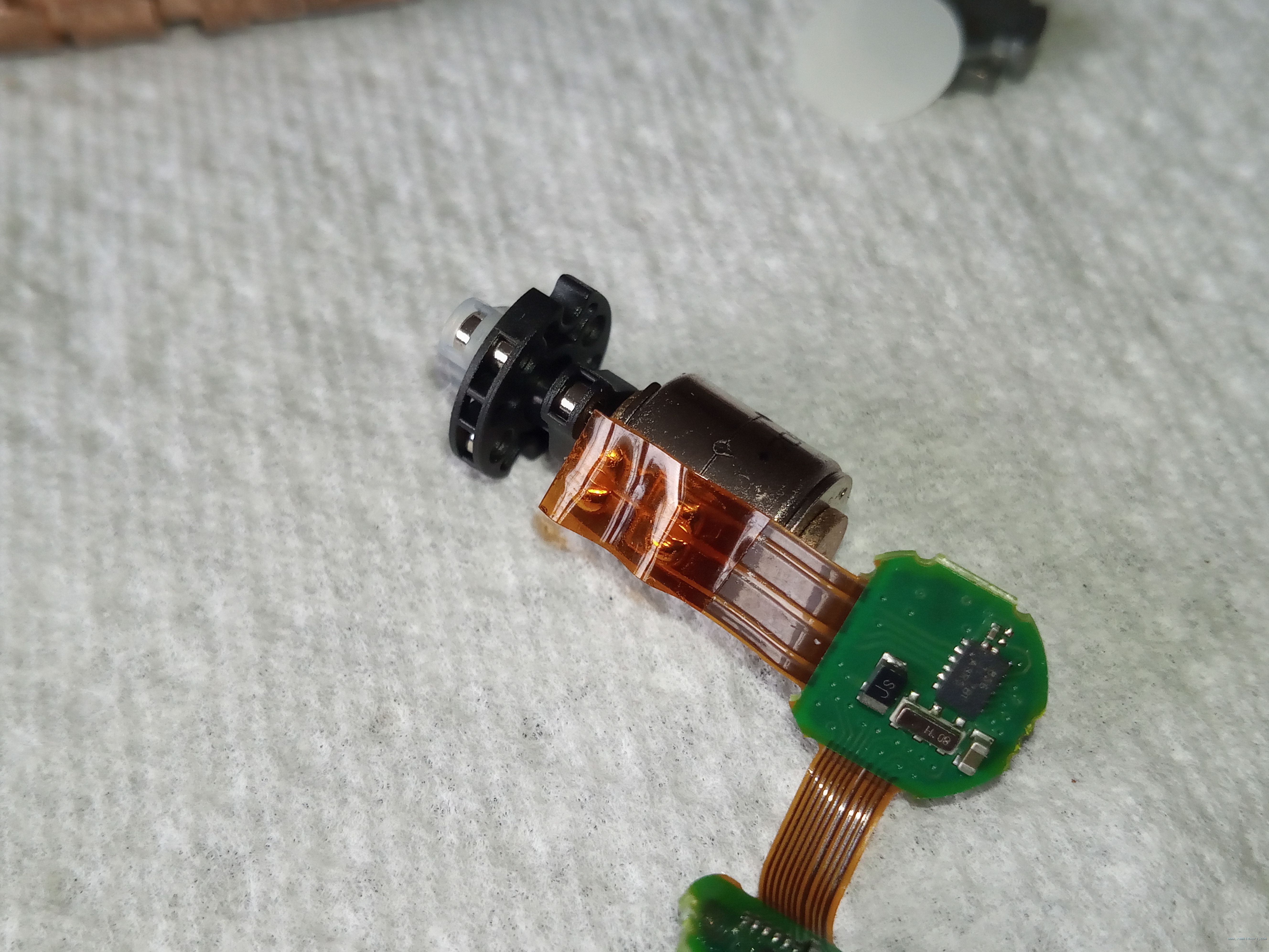

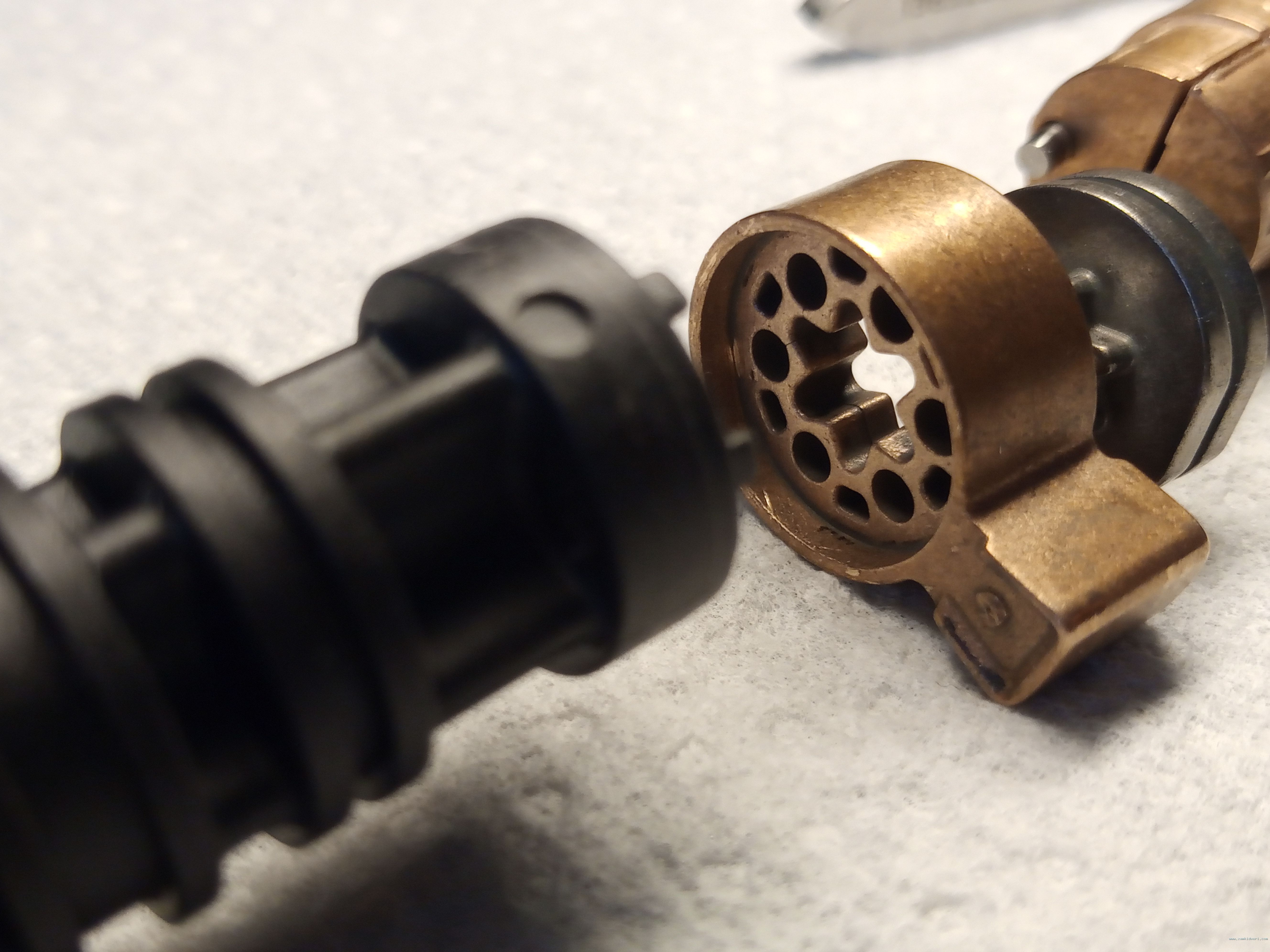

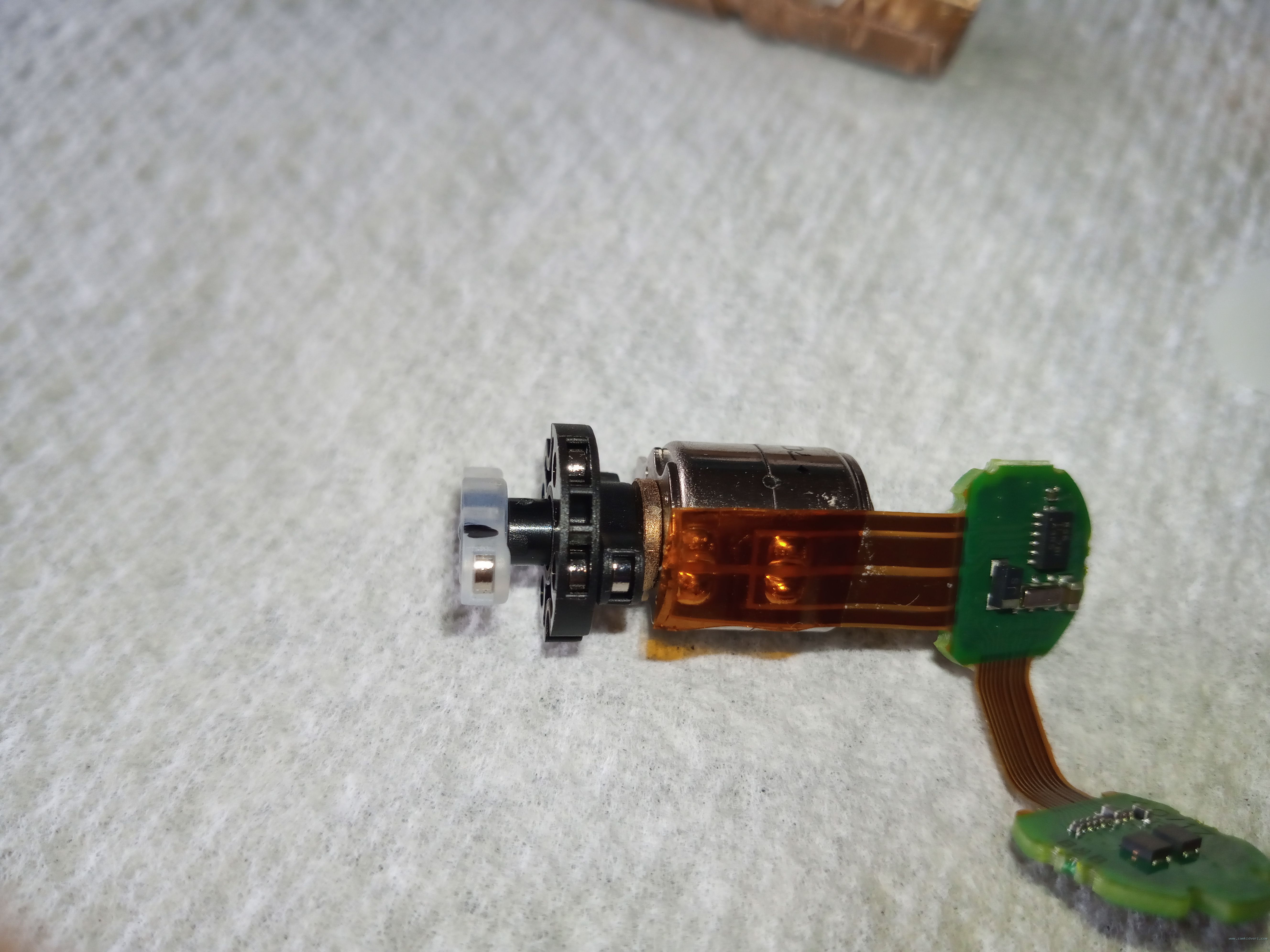

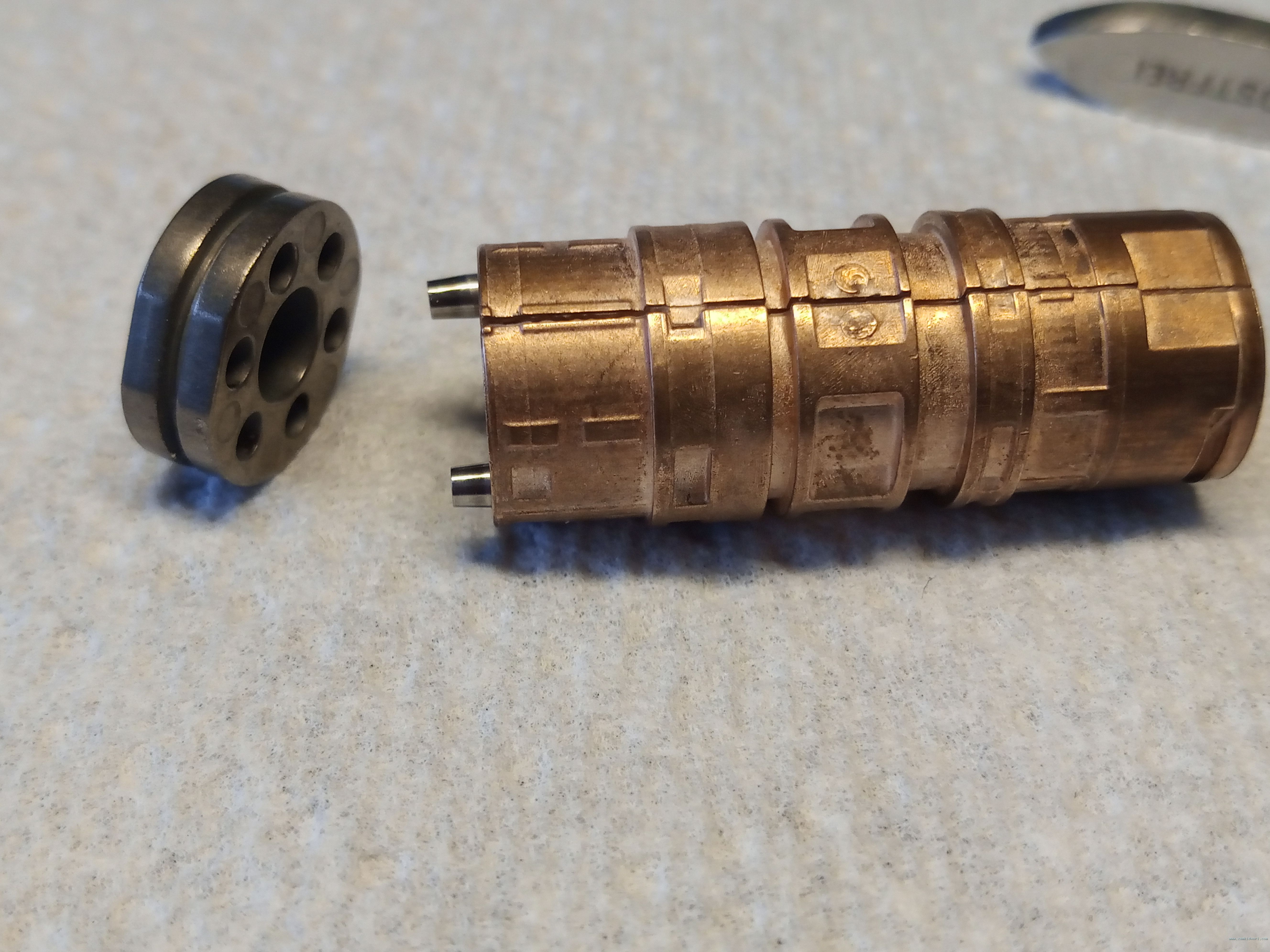

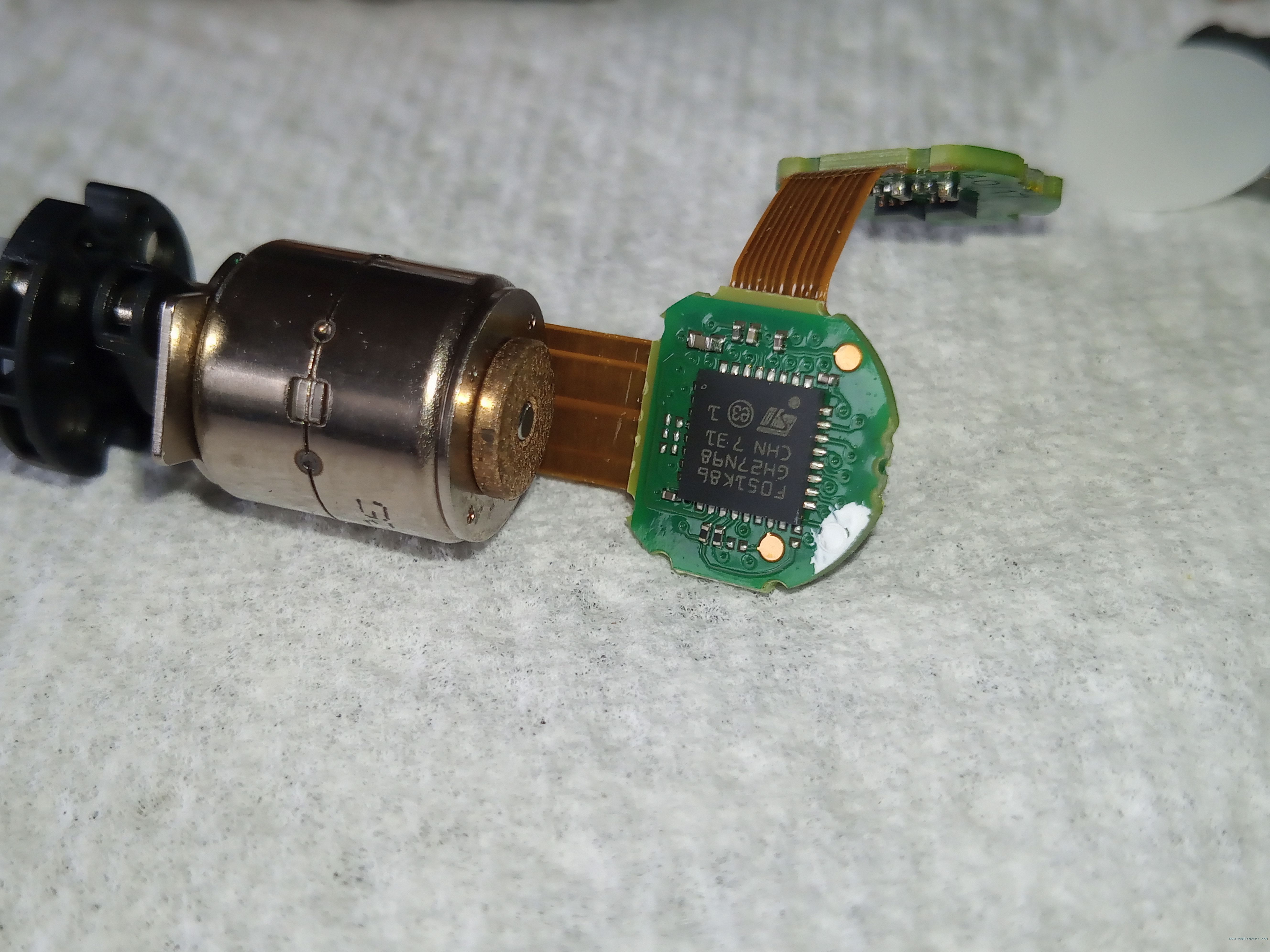

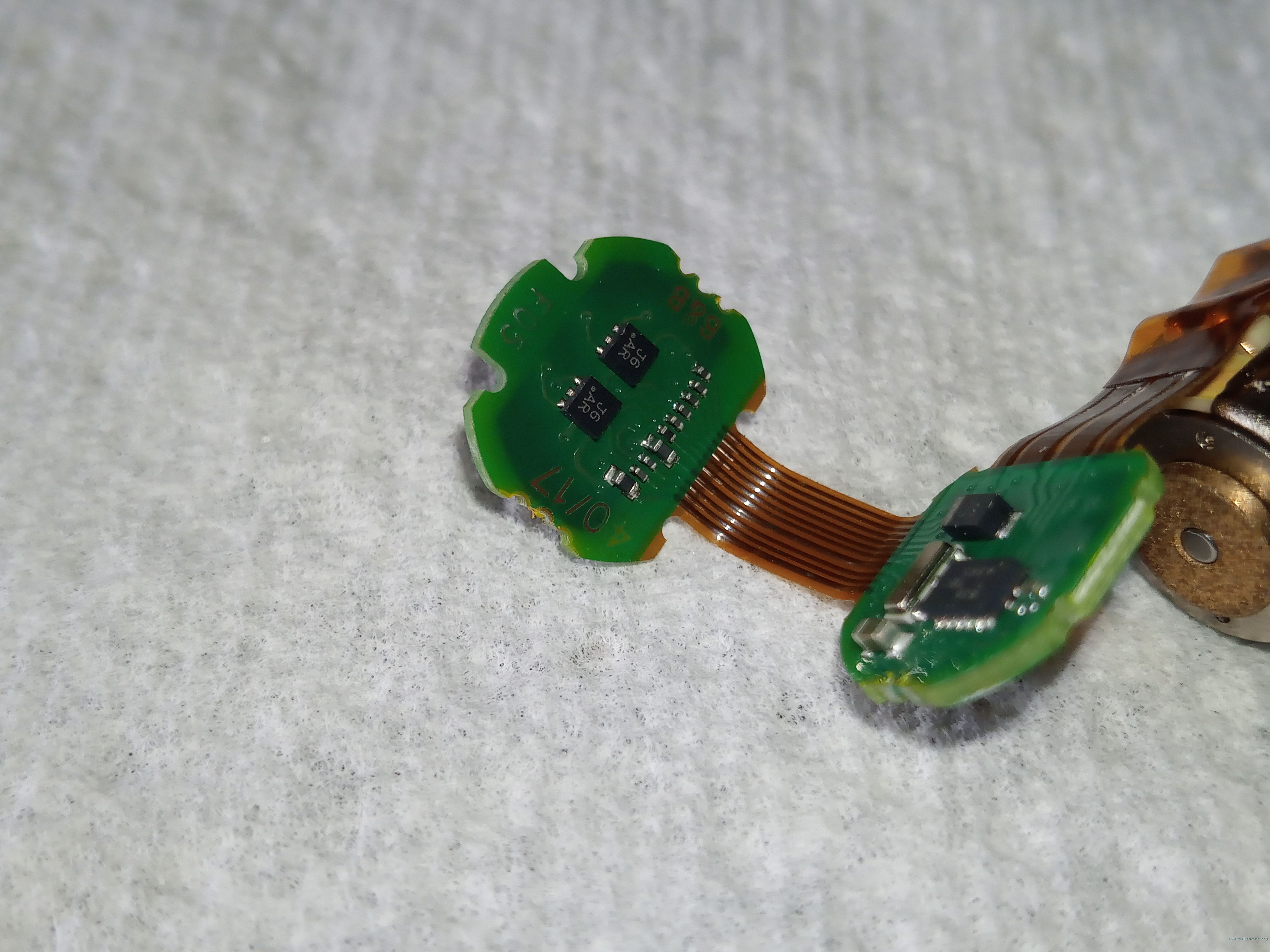

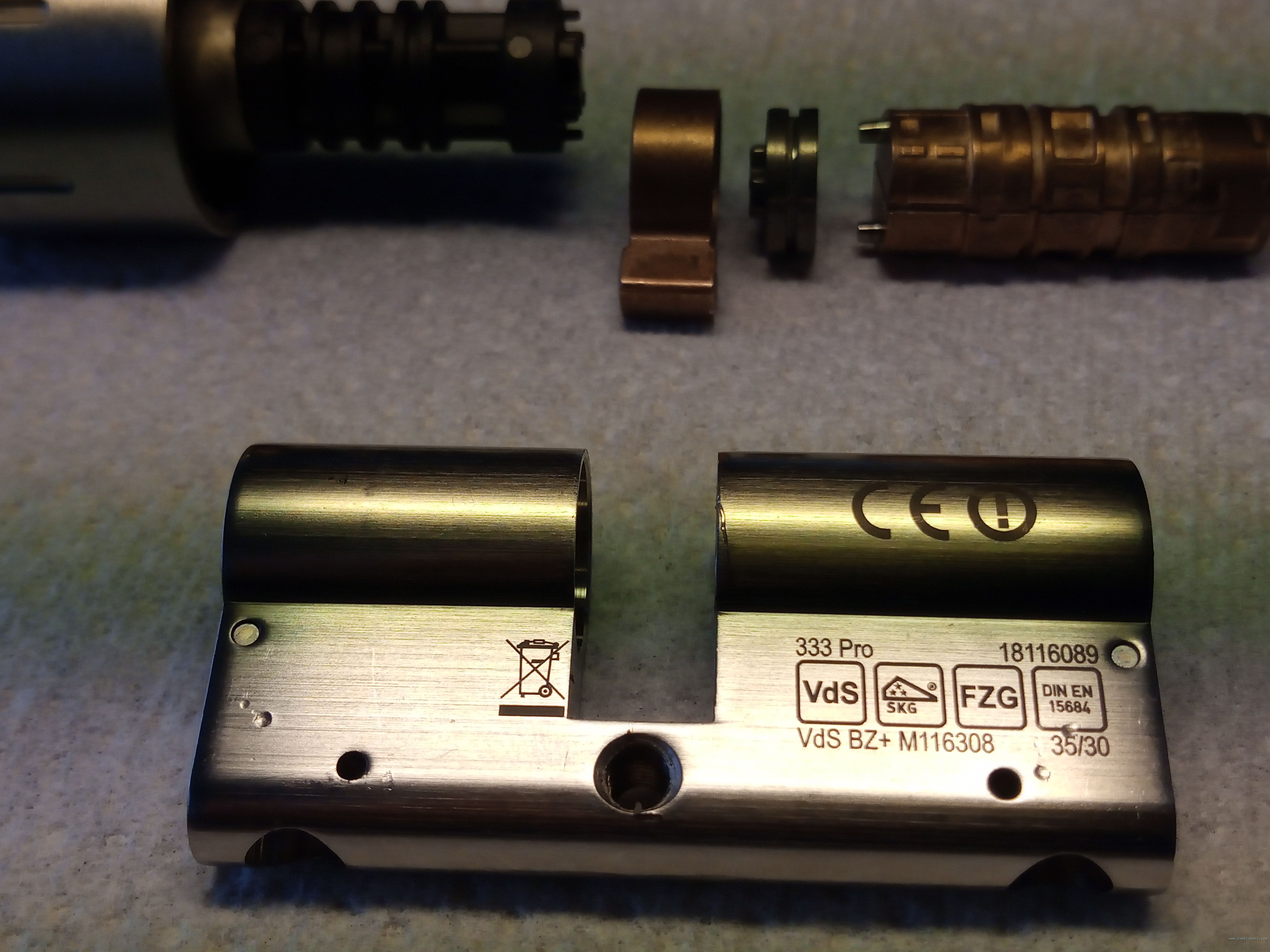

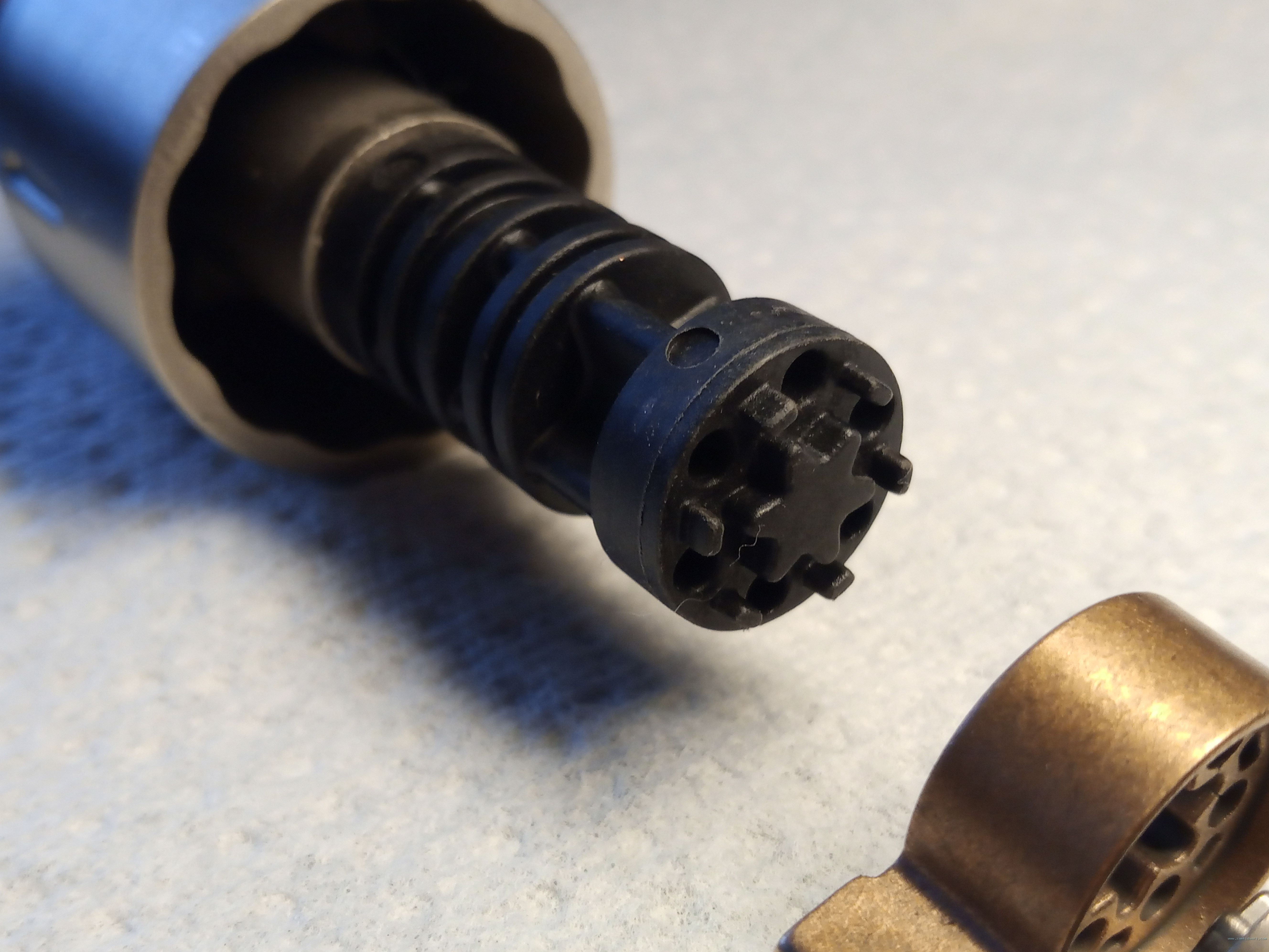

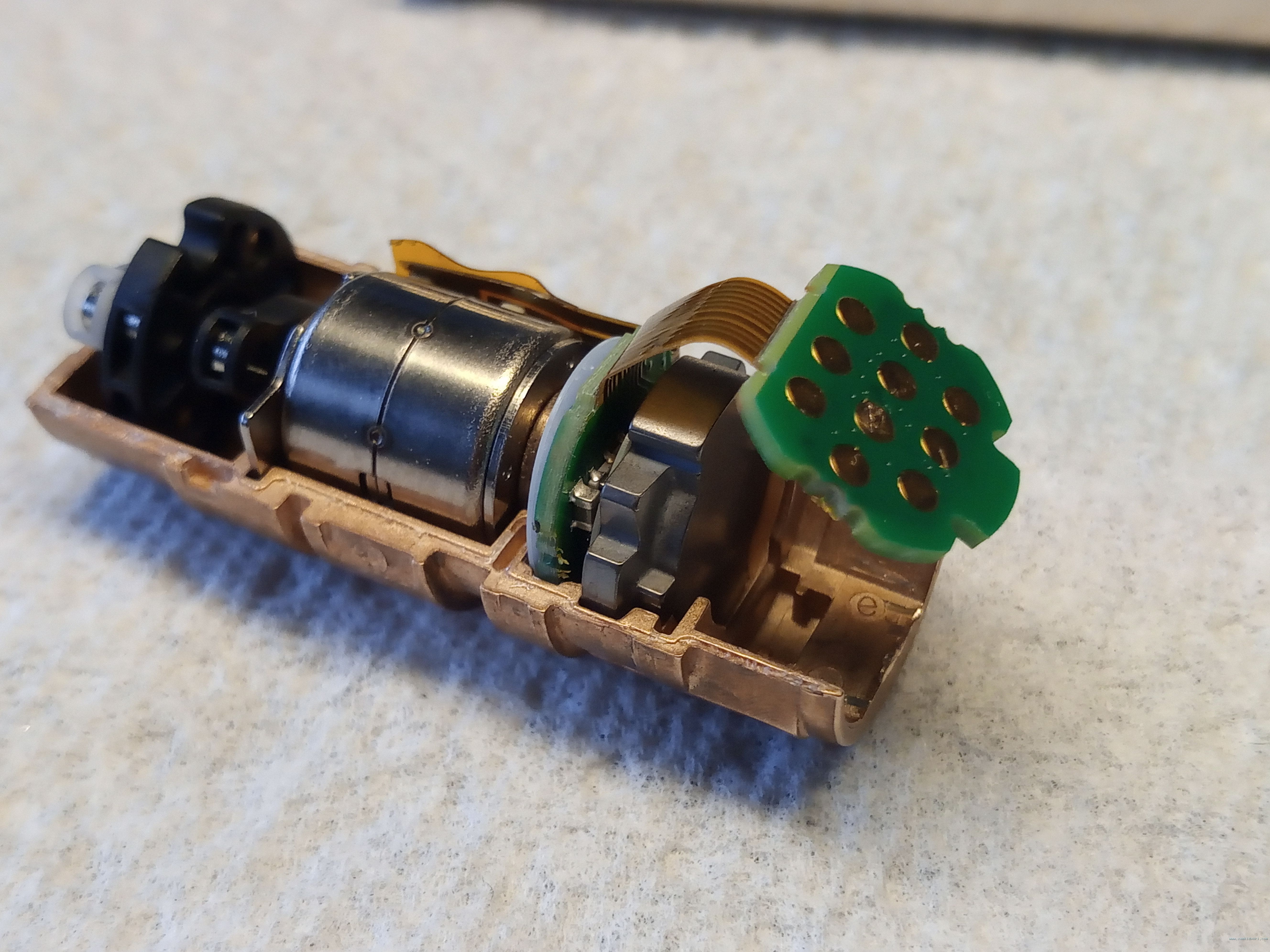

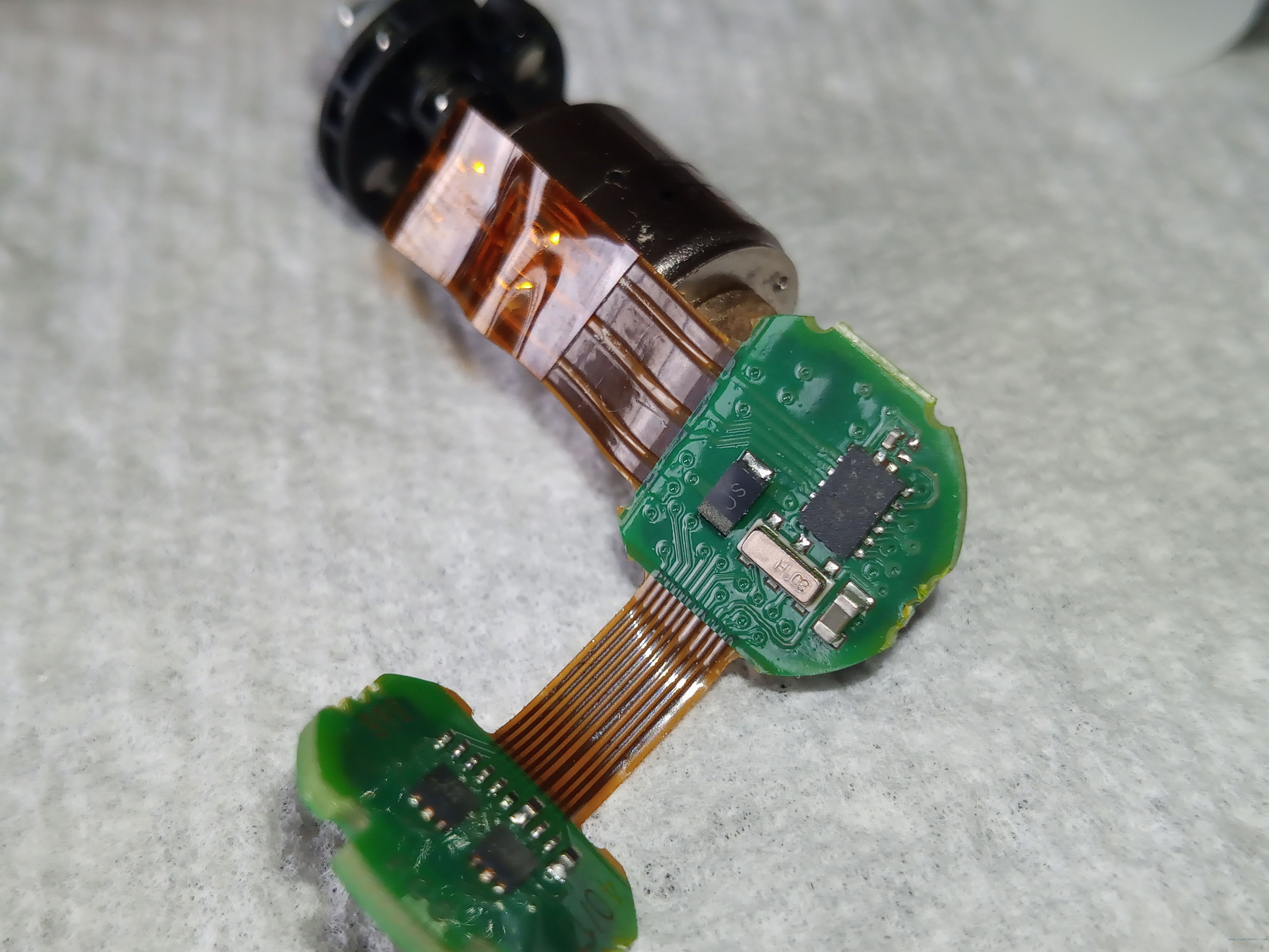

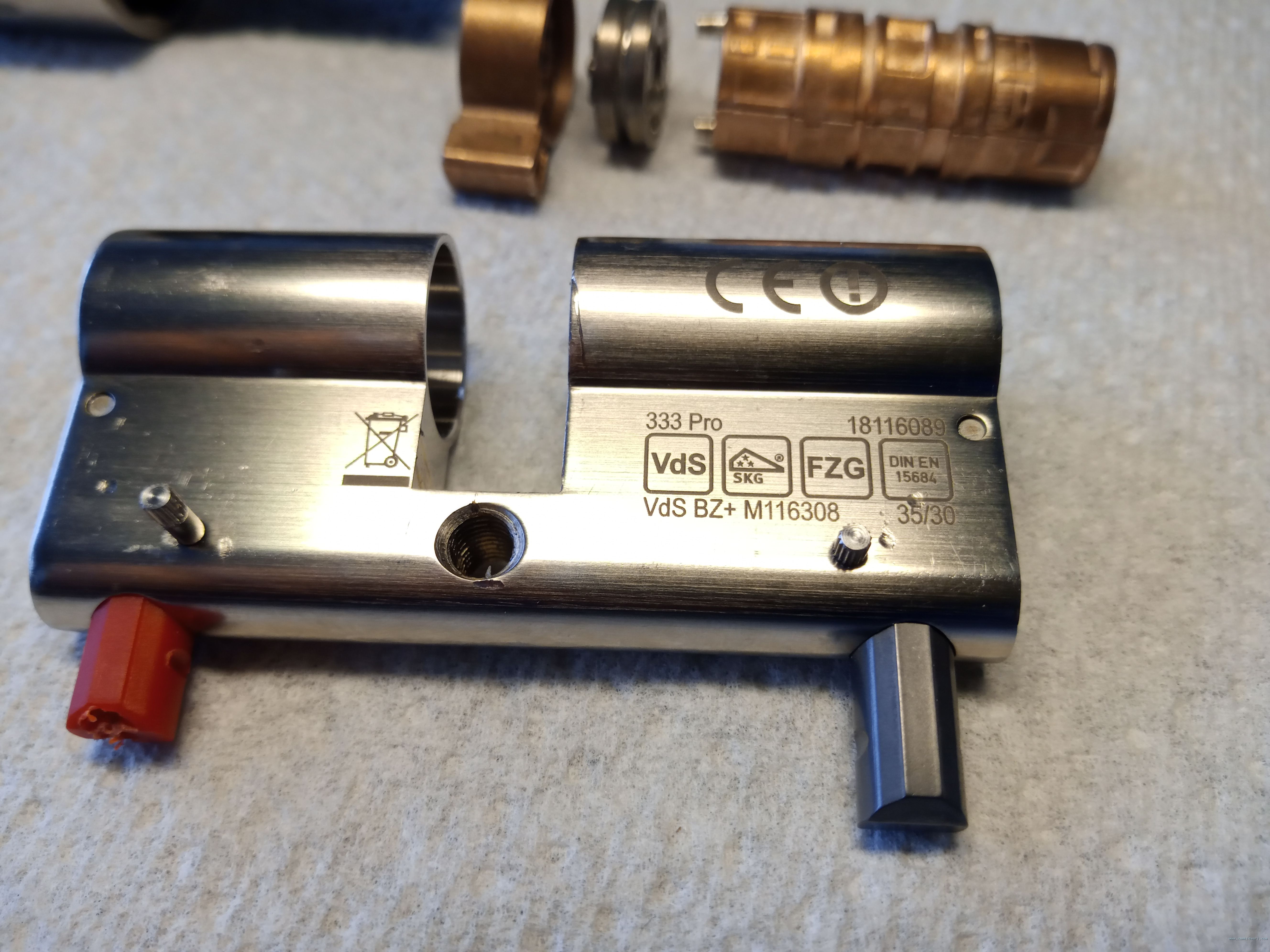

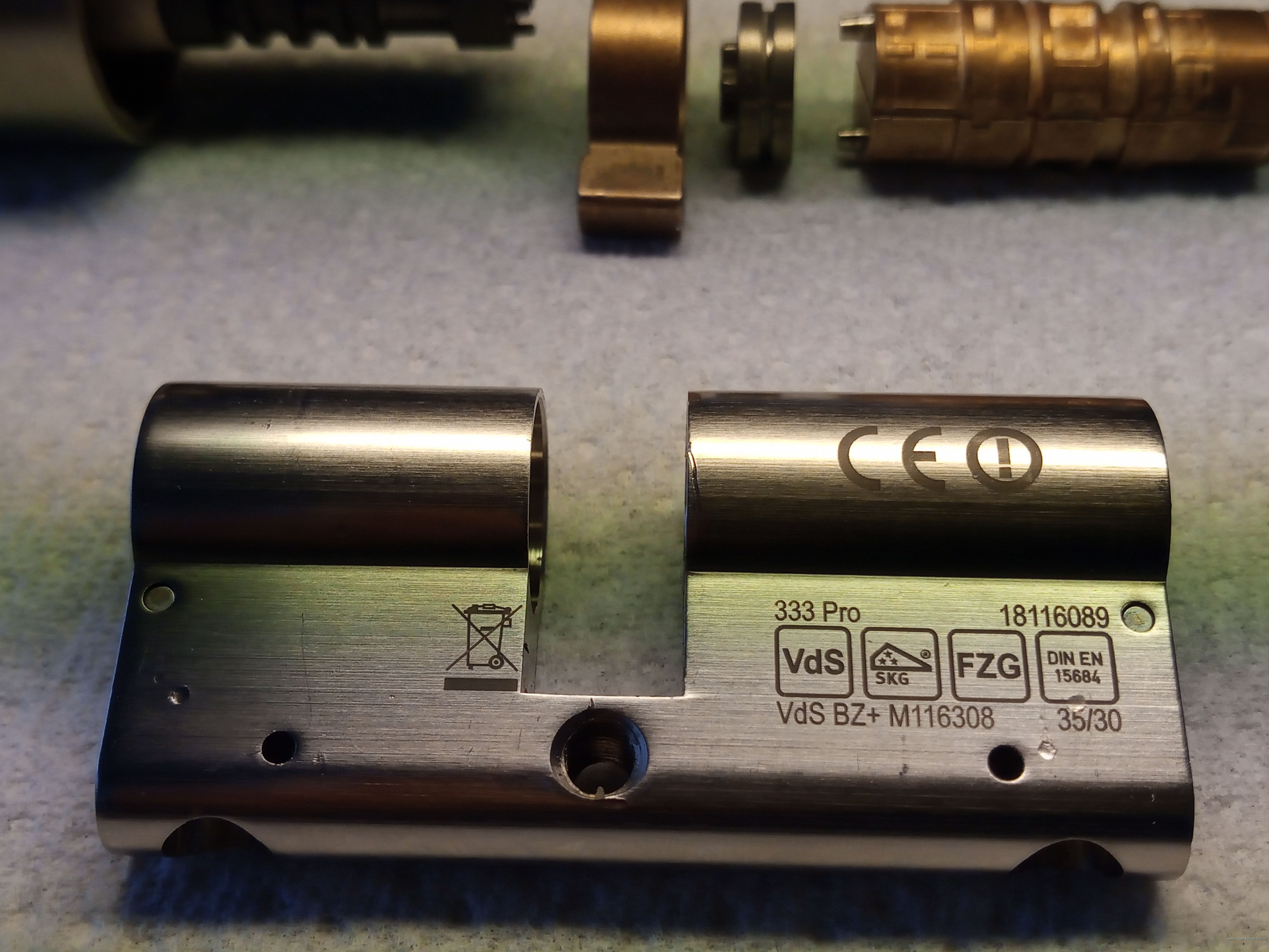

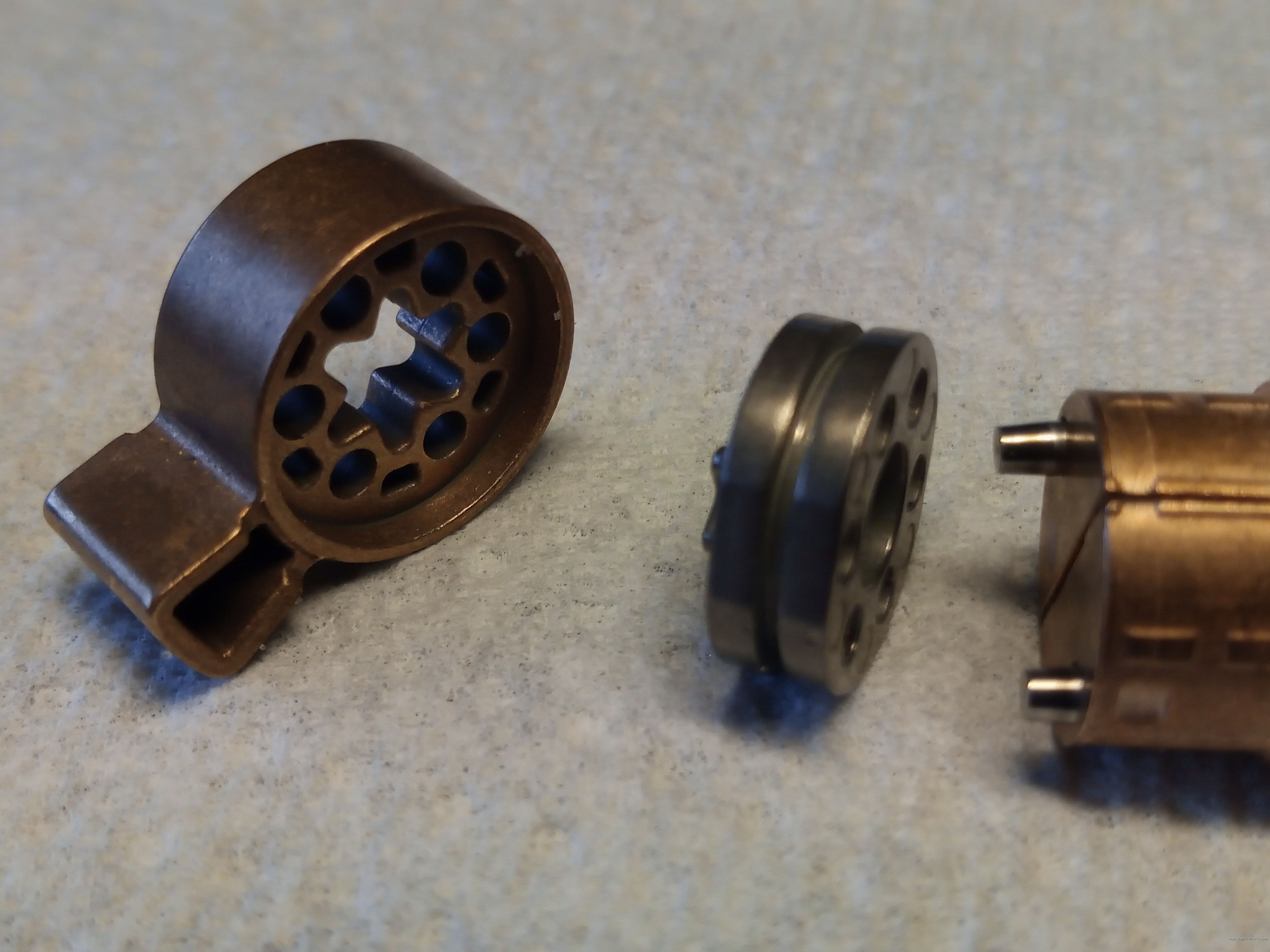

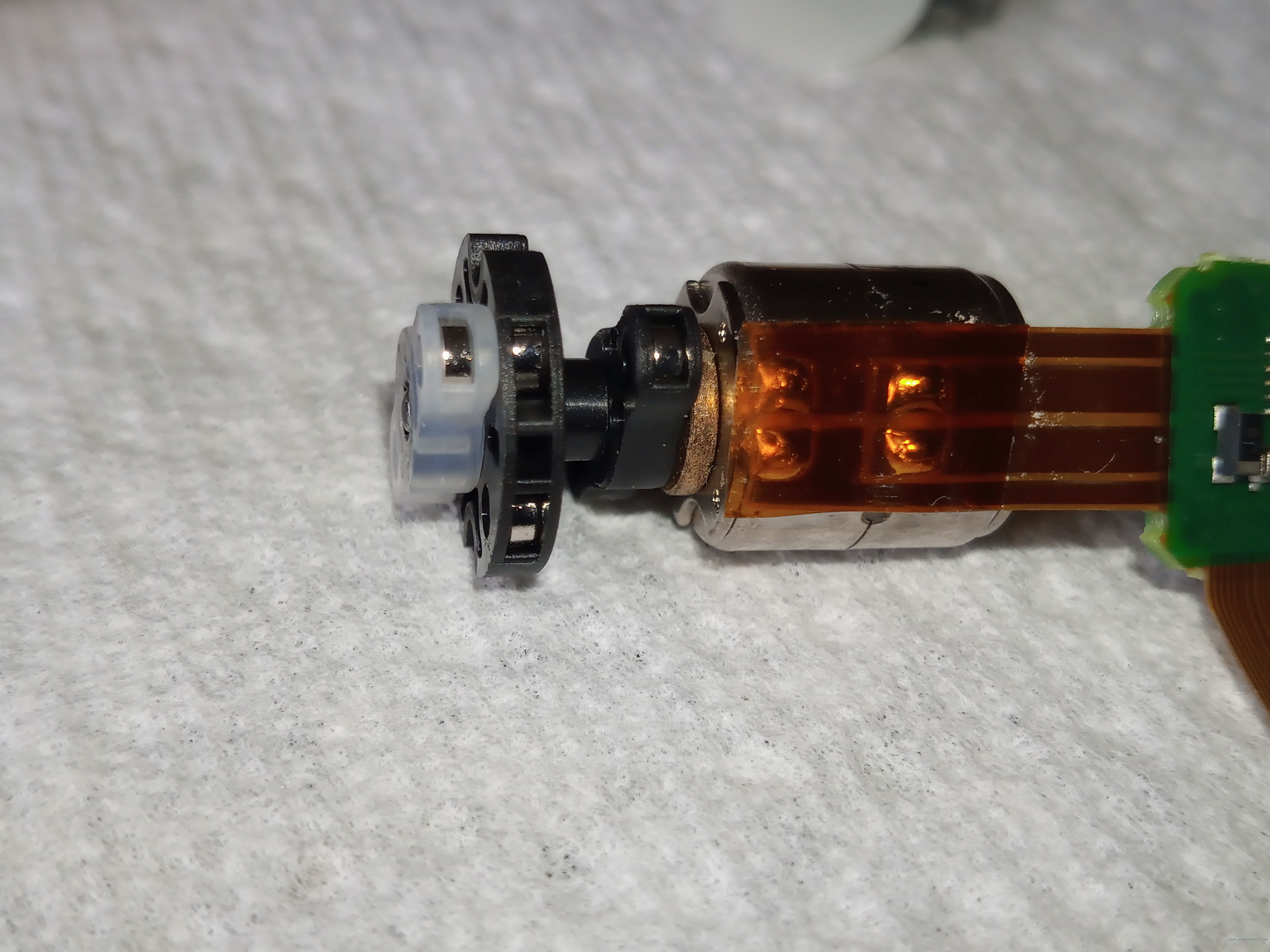

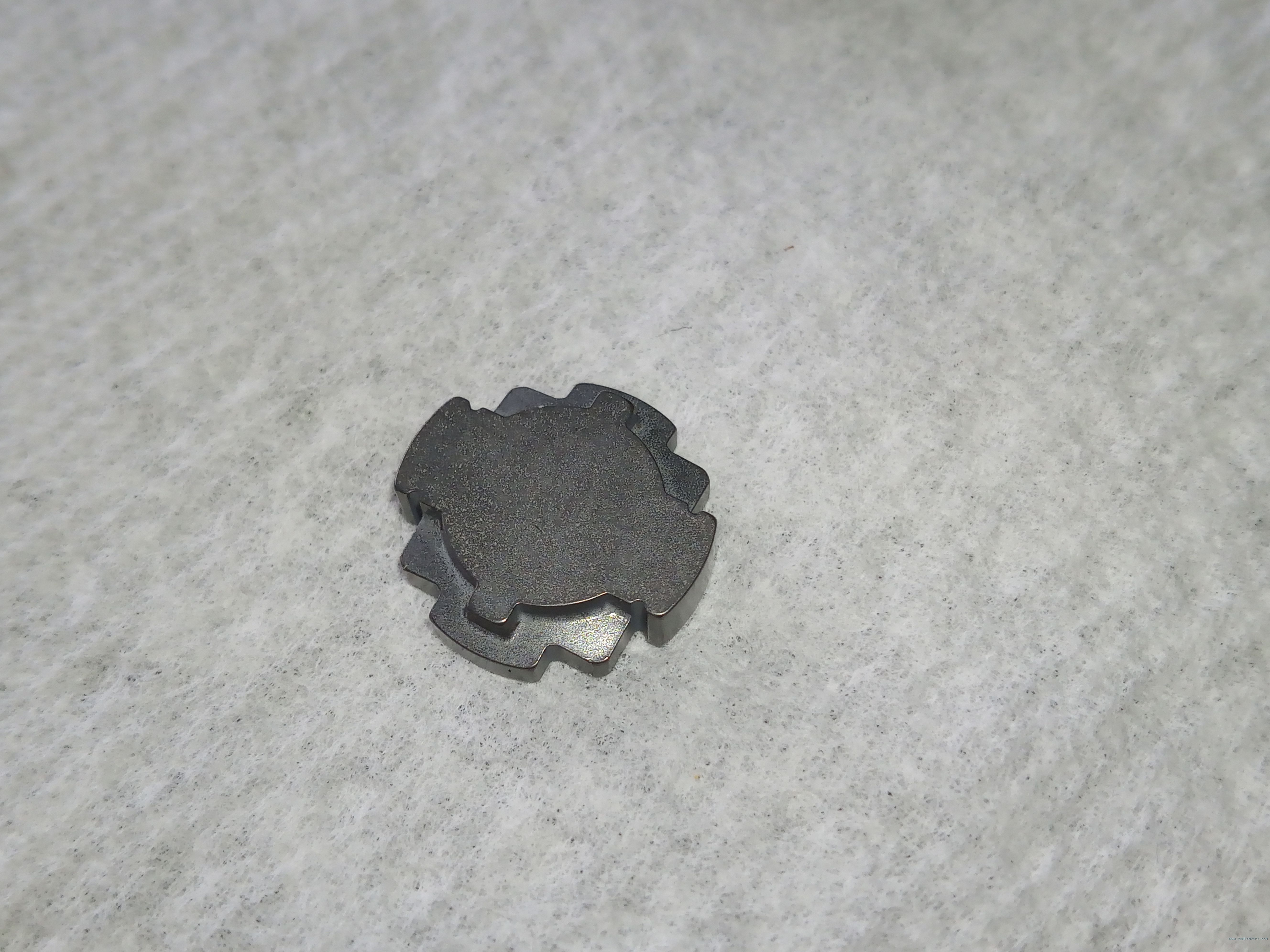

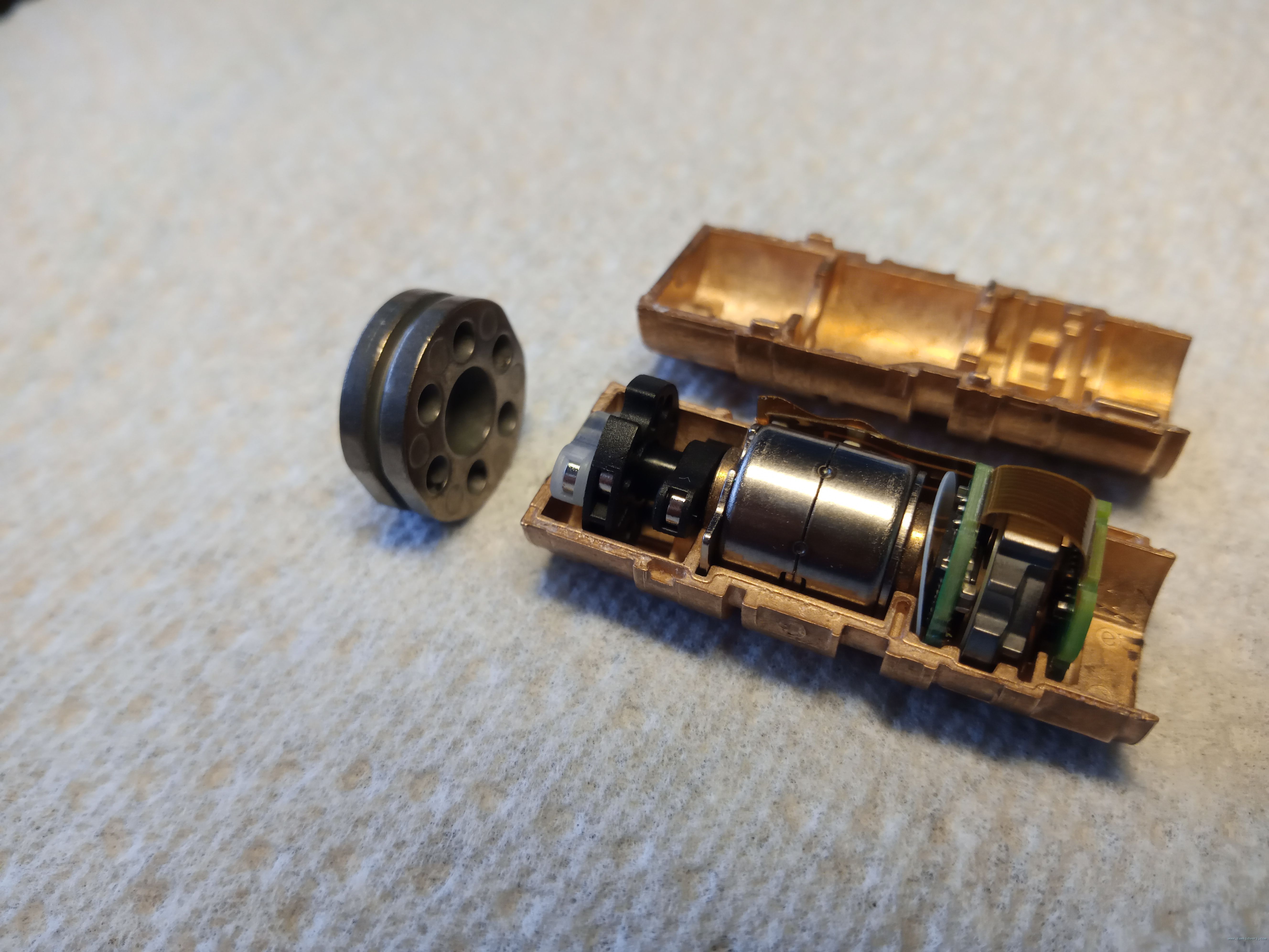

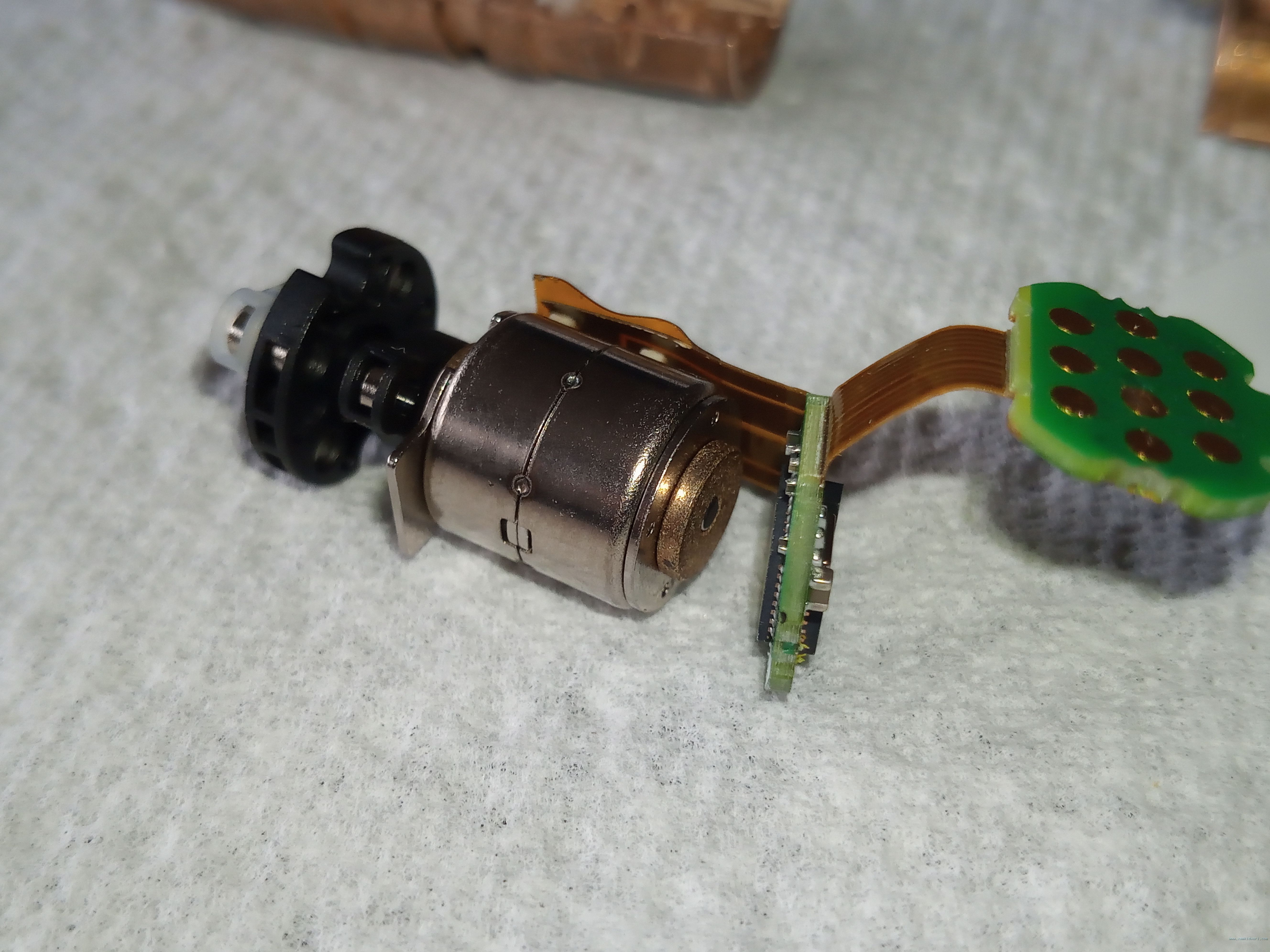

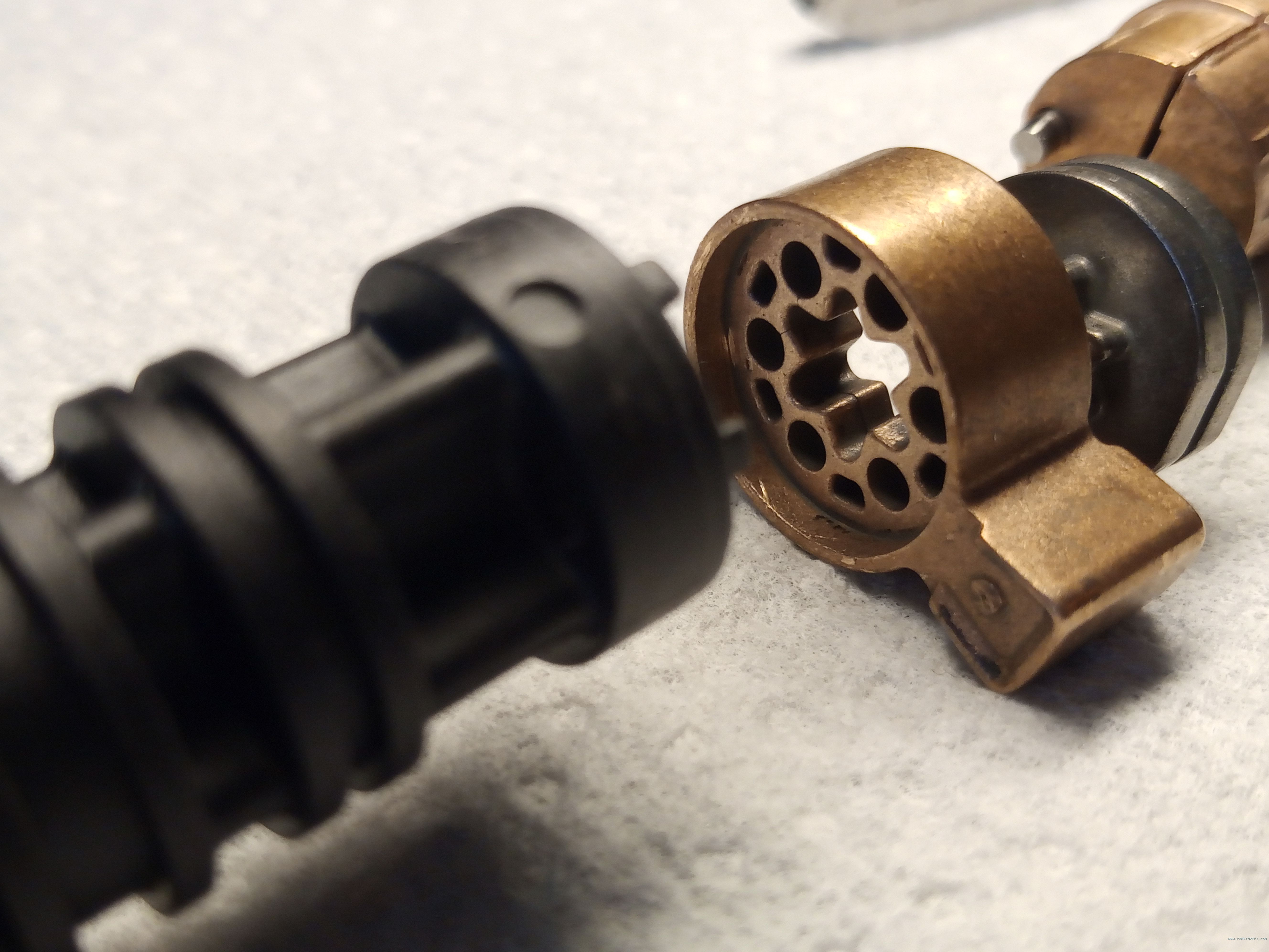

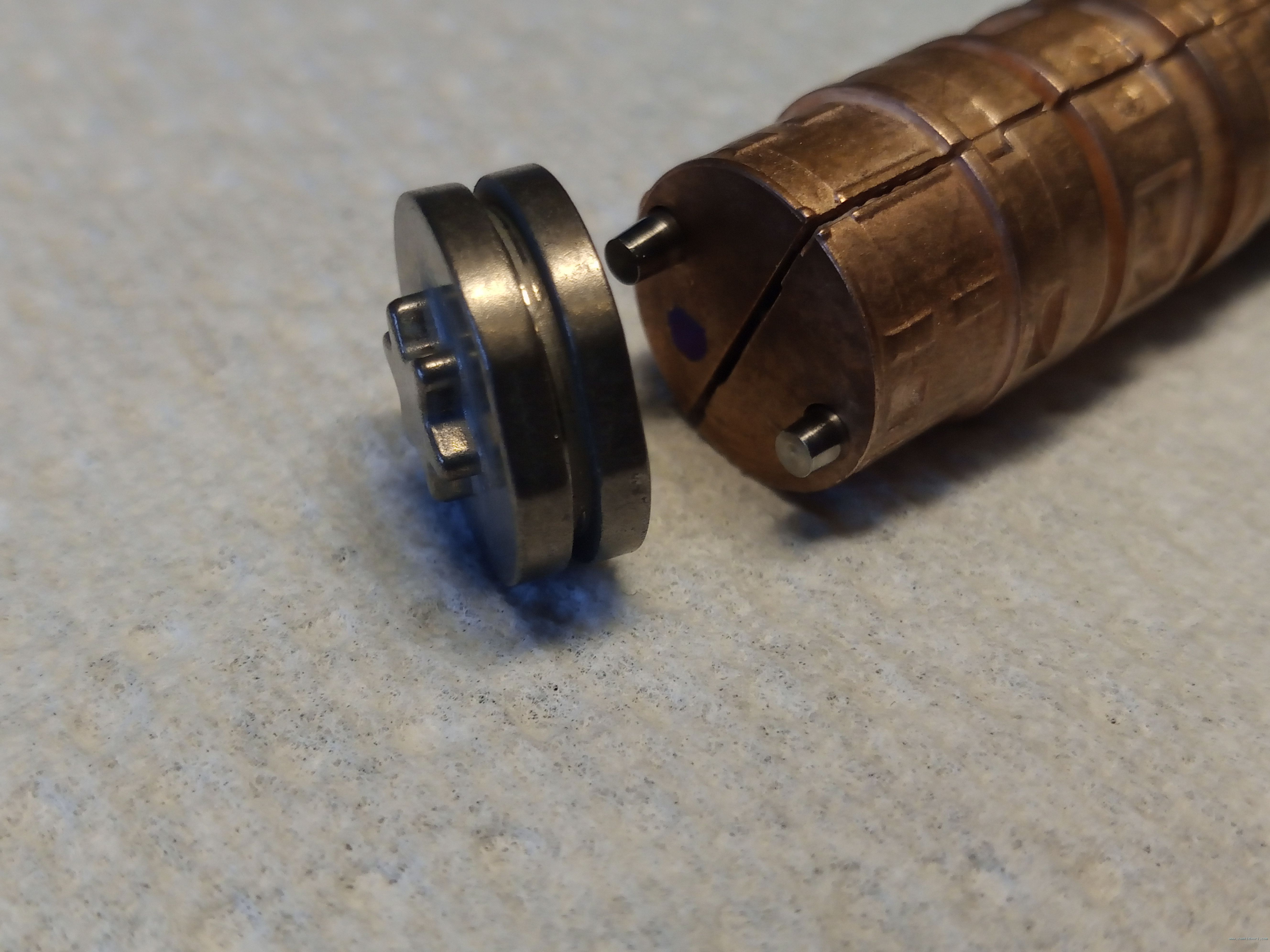

    Тут фото разобранного цилиндра

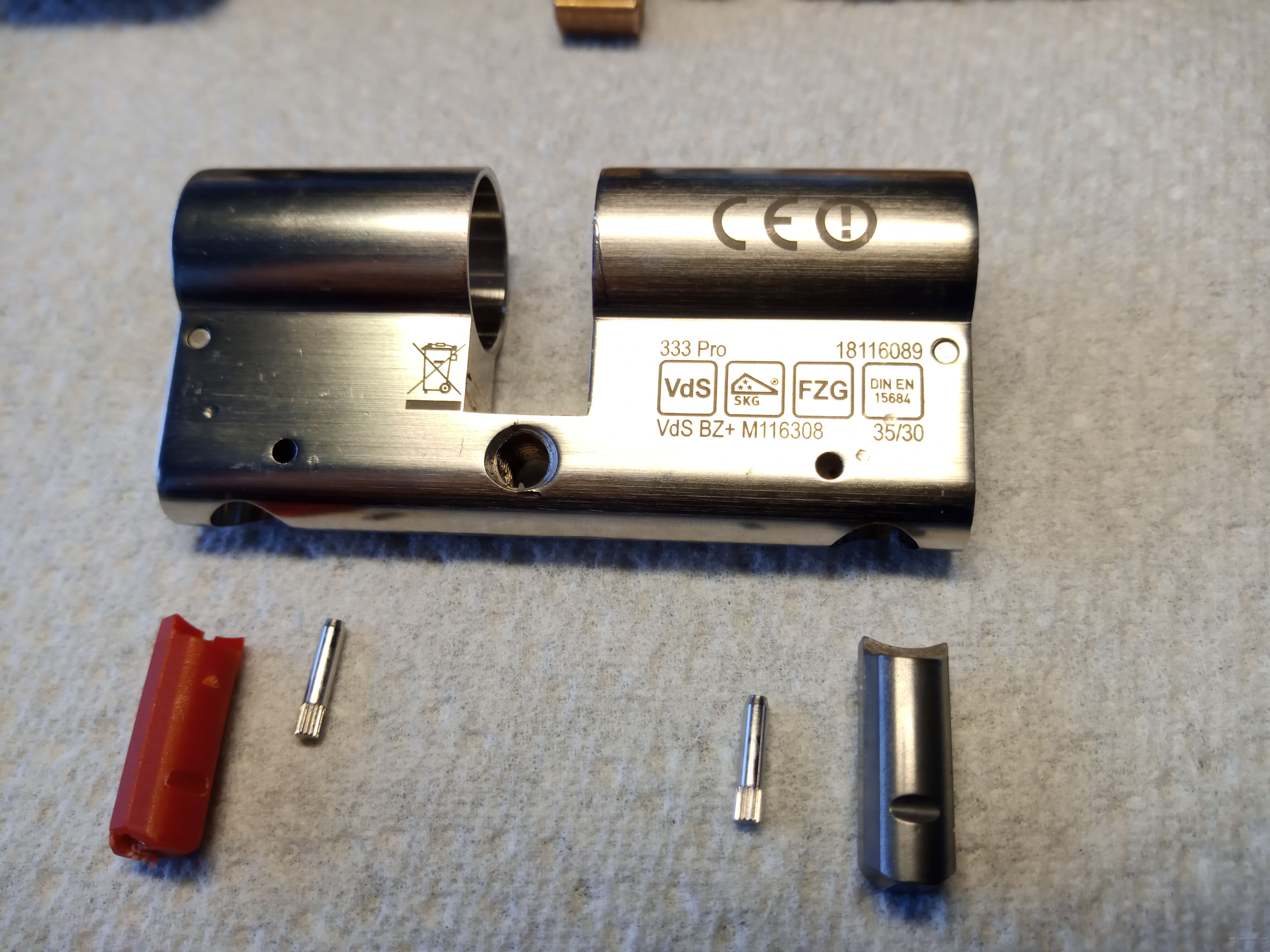

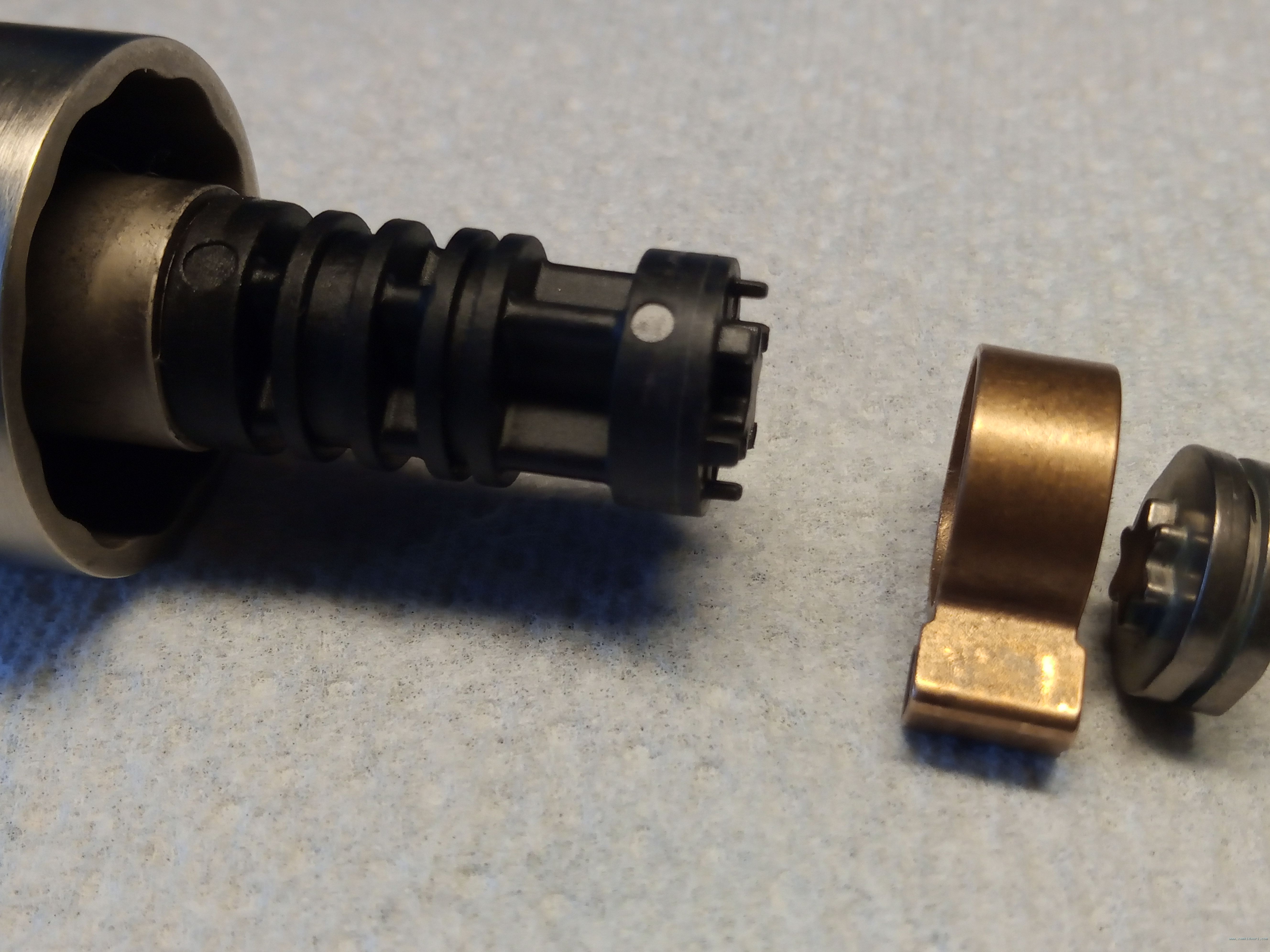

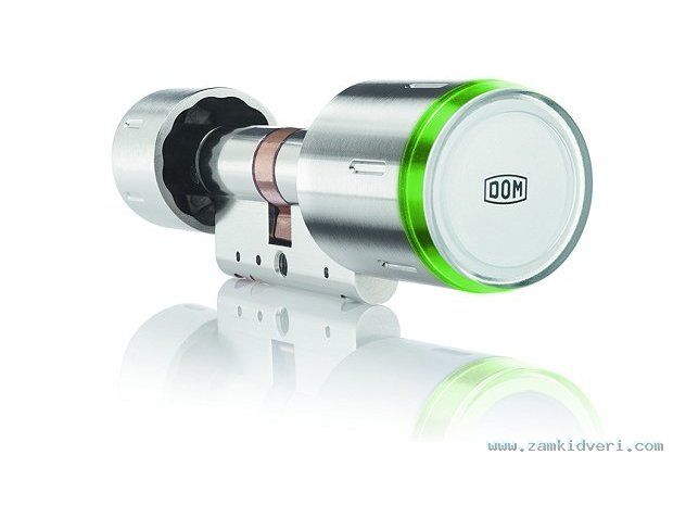

    Вот так выглядит такой цилиндр

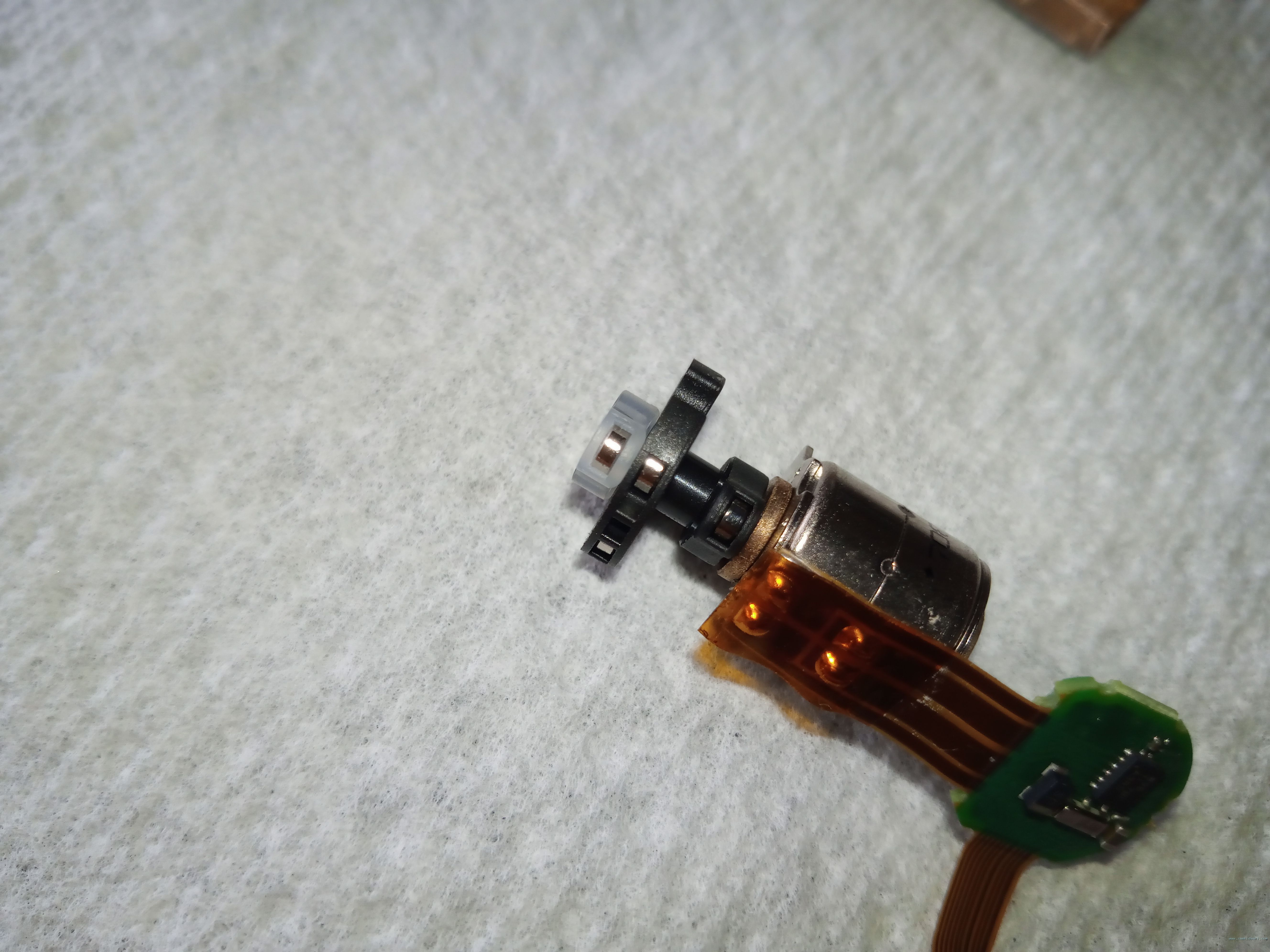

    Это электромеханический замок, который открывается картой транспондером. После того как транспондер опознан идёт сигнал на электромотор который приводит в движение коромысло с магнитами в первом положении они выталкиваю к верху во втором положении магниты втягивают металлические штифты в цилиндр

    По описанию производителя можно установить практически во всех дверях
    не требуется программное обеспечение или онлайн-соединение
    Наивысший класс защиты цилиндра (проверено VdS BZ + и SKG ***, IP65, E-knobs IP66, T90)
    Возможность расширения с помощью дополнительных транспондеров и карт управления транспондерами в любое время
    Цена в России не могу сказать не знаю, а в Германии начинается на них цена от 300 евро
