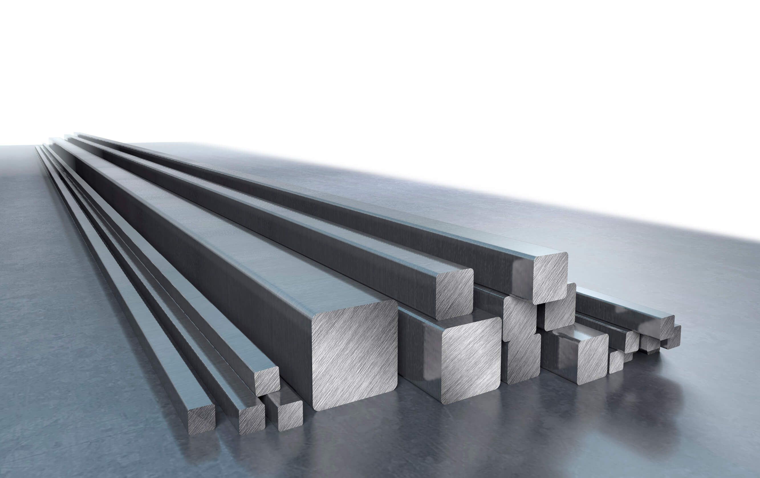

    А Я Вам приведу аргумент "Ad absurdum"
    Если У Вас коробка и торец двери (дверная рама) выполнены из этих прокатов:
    то 1 см вылета хватит с лихвой!
    Кстати.. пример не совсем абсурдный. Помните, мной любимый Andrewhkw поднимал из каталогов Моттуры замки с "холостым" компенсанционным вылетом ригелей в положении "открыто", которые предназначены для профильных дверей.??))
